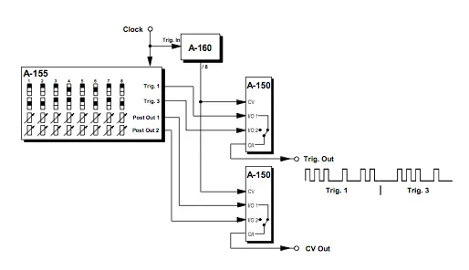

Hallo, ich habe den Patch aus der Doepfer Anleitung ausprobiert, aber keine Ahnung wie ich damit den zweiten A-155 ansteuern soll.
Auch da mit dem A-150 verstehe ich das nicht ganz, er startet und stoppt nicht. Ich habe gedacht das wäre wirklich einfacher....
Bei der Doepfer Anleitung verstehe ich gar nicht was ich mit der CV-Steuerung soll....
Hiilfeee....

Für 2 A-155 benötigst Du entweder einen A-154 oder weitere A-150 (hab weder A-150 noch A-160 - also kann ich das jetzt hier nicht mal eben schnell nachbauen) ;)
Dein Patch (Bild) mal "blind" interpretiert: Der A-160 (als Clockdivider) gibt alle 8 Clicks einen Trigger an die A-150, welche dann die vom A-150 kommenden Gates (oben) und CV (unten) switchen. Somit kannst Du die Gates und CV in Reihe - also mit 16 Steps benutzen.
Das trifft es genau. Ich habe dieses/diesen Patch schon umgesetzt, um meine Roland CR-78 mit 16-Steps zu programmieren. Zugegeben ein etwas übertriebener Aufwand, aber so lernt man eine Menge. Wenn ich mir überlege, was der passende "Programmer" WS-1 gebraucht kostet, ist das Setup auch gar nicht so teuer :-)
Was die Reihenschaltung zweier A-155 angeht, denke ich, dass ein A-160 die Sache sehr vereinfacht. Ansonsten bräuchte man je eine "Spur" des A-155 um den jeweils anderen zu starten und den laufenden zu stoppen. Das ist wahrscheinlich nicht gewünscht. Außerdem benötigt man wohl eher zwei bis drei A-150 um alle Ausgänge beider A-155 korrekt umzuschalten. Dann wird wohl die Anschaffung eines A-154 sinnvoller und preiswerter sein.

Nein - die A-150 laufen einfach synchron durch - Du schaltest nur die Ausgänge um - nix mit Stop & Play…

Letztlich musst Du die A-155 nicht starten und stoppen. Das ist eigentlich Quatsch, fällt mir gerade auf. Du musst nur die Ausgänge (Trigger Out und Post) durch den A-150 umschalten von A-155 (a) auf A-155 (b). Deshalb wirst du wohl mehrere A-150 benötigen. Ich denke, Du brauchst nur einen A-160. Den /16-Ausgang patchst Du auf einen Multiple. Du brauchst das Signal um mehrere A-150 umzuschalten. Nun patchst Du die gleichen Ausgänge (z.B. Trigger Out 1) der A-155 Module in einen A-150. Das Modul hat zwei Schalter, Du verwendest jetzt nur einen. Der Ausgang vom A-150 geht auf die Quelle, die Du triggern möchtest. An den CV Eingang legst Du das Signal vom A-160 /16 an. Damit wird der A-150 geschaltet und nach dem achten Step vom einen auf den anderen A-155 umgeschaltet.
Nach dem achten Step muss der A-160 ein reset bekommen, damit er das gleiche nach weiteren acht Steps macht.
