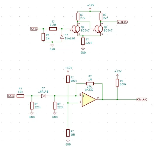

klar, bei 3x100k parallel als Last bleibt bei R35 mit 27k nur noch halbe Spannung. Mach den R35 mal 2k2

Wenn Platz generell ein Problem ist, würde ich dir eh zu LM393/ LM339 für die Eingänge raten
Muss ich nochmal dumm nachfragen wie solche Eingänge idealerweise aussehen würden?
Ich hab das mal nach einem anderen Plan "nachgebaut" und kann keine Platzersparnis ausmachen.
Ich betreibe den Komparator mit +-12V, deshalb entfallen die Schutzdiode + pulldown. Der pulldown vor D kann auch entfallen, wenn du Schaltbuchsen hast, die auf GND "normalisieren".

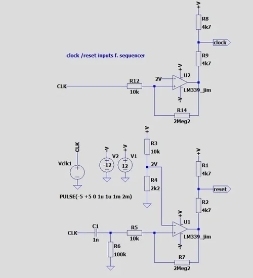

Den Spannungsteiler für die 1..2V Schaltschwelle an pin4 benötigst du nur 1x für 4 externe inputs und statt 8 Transistoren ist nur 1 IC zu bestücken.Um die Ausgangsspg. CMOS kompatibel zu machen, also 0,+12V statt +-12V sind allerdings 2 pullups in Reihe nötig. Unten im Bild ist die Gate-to trigger Variante für z.B kurzen reset Puls
