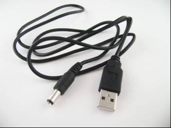

Ich danke euch beiden. Für mich wäre der Wandler (5V auf 9V) interessant, da ich schon zwei 10.000er Akkus habe. Werde mich damit mal näher beschäftigen wenn ich ausm Urlaub zurück bin.
Re: AA-Akkus für Electribe 2(S) - was ist der aktuelle Stand
entweder lötest du dir selber passende Kabel an den Adapter oder du nutzt die USB-Buchse für solch ein fertiges Kabel:
und ggf. dann dort den korrekten DC-Stecker anlöten

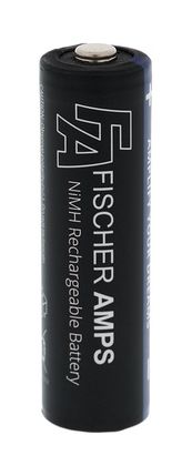

Michael Burman schrieb:
Hey Leute, was wäre von diesen Akkus zu halten?...
nichts
Insb. im Vergleich zu Eneloop Pro 2450 mAh.
... die auch nicht.
Die Eneloops mit 2000mAh sind deutlich zyklenfester. Sie behalten ihre geringe Selbstentladung auch nach jahrelangem Gebrauch.
Zumindest mir sind die Akkus früher immer nach rund 2..4 Jahren gestorben: wenn sie, nach regelmäßiger Benutzung, und dadurch deutlich erhöhter Selbstentladung, mal ein paar Wochen gelegen haben und sich dann selber tief-entladen haben.
AA-Akkus in konventioneller NiMH-Technik mit mehr als 2000mAh Kapazität sind reines Marketing-Wunschdenken. Die c't hat das mal im Lanzeitvergleich nachgemessen, da gings auch um die eneloops.
Diese gibt's seit 2006, und ich erlebe es im Fotobereich auch immer wieder, daß die Leute sich was Anderes aufschwatzen lassen, was oft teurer und fast immer schlechter ist, vor allem Akkus mit angeblichem Markenamen, aber unbekanntem Hersteller.
Wer unbedingt mehr Kapazität haben wir, der greift zu den schwarzen Eneloops, die sich "XX" nennen und echte 2500mAh bieten. Die hab ich hier in meinen Metz-Stabblitzen und meinem Batteriegriff für die große Kamera seit einer ganzen Weile im Einsatz, kann ich nur empfehlen.
Sonst hat nordcore schon alles dazu gesagt.
Fischer Amps ist alles mögliche, nur kein Hersteller von Akkus und Batterien, also Labelware mit unbekanntem Inhalt, genau wie Ansmann, Varta, Hähnel etc.
Bei Akkus immer Eigenherstellerware kaufen: Sanyo/Panasonic, Energizer, Tecxus, GP, Yuasa. Akkus mit geringer Selbstentladung wie eneloops gibt's auch von GP, Yuasa und Tecxus als Originalhersteller, alles mit anderen Namen ist Labelware, übrigens auch die Panasonic Infineon vor dem Zusammenschluss beider Firmen.

Und die Fischer von oben müssen ja auch nicht schlecht sein, nur weil sie kein Originalhersteller sind. Wenn sie für ihre Produkte Akkus anbieten, dann wollen sie wahrscheinlich auch, dass diese möglichst lange die Ladung halten und kaufen entsprechend ein. Sonst würden ihre Kunden über ihre eigentlichen Produkte schimpfen, dass der Akku-Betrieb zu kurz wäre. :P
