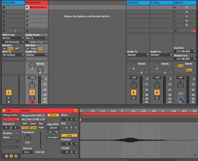

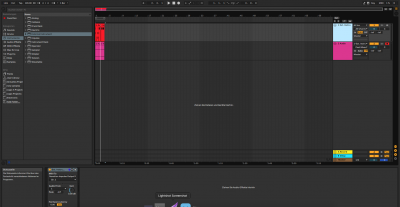

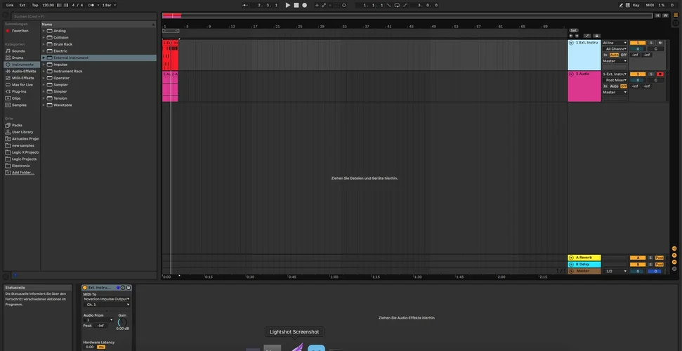

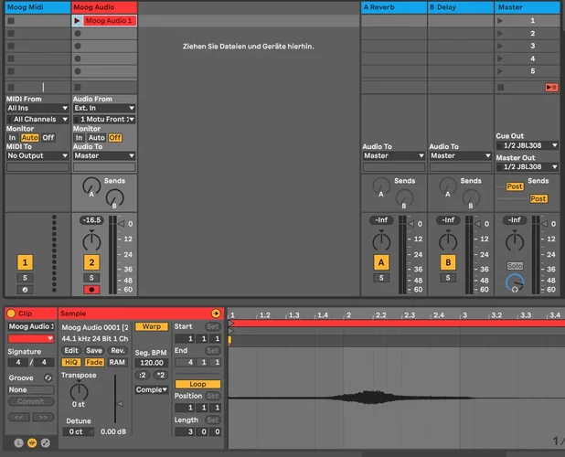

Also ich habe auch mal ein Printscreen hinzugefügt. Ich habe die Midi und die Audio Spur. Ich kann midi aufnehmen. Wenn ich die Spur dann laufen lasse höre ich aber nichts. Ich habe auch eine Audio Spur gemacht um das aufzunehmen was im midi besteht, aber er nimmt nicht auf.

1. also während du spielst hörst du den Moog? bei der Wiedergabe des aufgenommen Midiclips hörst du nichts mehr? Normalerweise würde ich sagen du musst das Input-Monitoring des Midikanals ausschalten (auf OFF) aber anhand des Screenshots hast du das ja schon gemacht - überprüf das bitte nochmal. Das kann irgendwie nicht sein.
2. prinzipiell ist dein Audiotrack korrekt .. stell ihn aber mal auf Post FX
Achte beim spielen, wenn du den Moog hörst auf die Pegelanzeigen... siehst du im Audiotrack einen Pegel?
Ja? Dann muss es auch aufnehmen.​
Nein? guck mal am external Input plugin - siehst du da Pegel?​
Nein? Stell mal sicher das du über Ableton abhörst und nicht per directmonitoring dein Audiointerface​
Ja? check deine Ableton-set config nochmal. Wenn da Pegel ist muss man das auch aufnehmen können.​
1. also während du spielst hörst du den Moog? bei der Wiedergabe des aufgenommen Midiclips hörst du nichts mehr? -> Genau so ist es
2. Normalerweise würde ich sagen du musst das Input-Monitoring des Midikanals ausschalten (auf OFF) aber anhand des Screenshots hast du das ja schon gemacht - überprüf das bitte nochmal. Das kann irgendwie nicht sein. -> Das habe ich auf OFF gestellt.
3.prinzipiell ist dein Audiotrack korrekt .. stell ihn aber mal auf Post FX -> Habe ich auf Post FX umgeschaltet, aber immernoch das gleiche Verhalten.
4. Achte beim spielen, wenn du den Moog hörst auf die Pegelanzeigen... siehst du im Audiotrack einen Pegel? -> Nein
5. Nein? guck mal am external Input plugin - siehst du da Pegel? -> Nein
Das wird wohl das Problem sein...ich verstehe es zwar wirklich nicht weshalb, denn ich höre ich ja was, aber der Pegel bewegt sich nicht :sad:

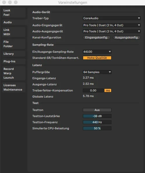

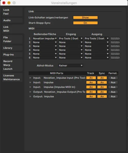

Hier noch meine Voreinstellungen

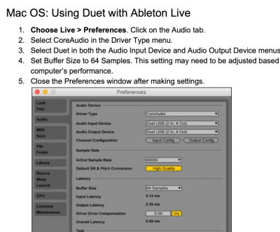

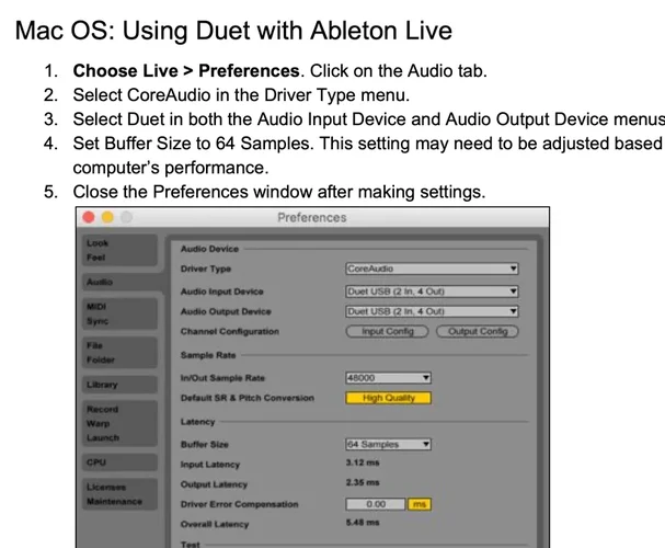

okay dann ist irgendwas mit der Duet und Ableton Live falsch konfiguriert. Leider kenne ich das Gerät nicht und kann dir da nicht so konkret weiterhelfen.
Mich irritiert das die Eingänge ProTools heissen. Gibt es da noch eine andere Auswahlmöglichkeit?
Schau mal in die Anleitung Seite 48, laut der müsste man Duet USB auswählen können .. NICHT Protools.
Welches macOS benutzt du? Offiziell ist der Treiber nicht für 10.15 kompatibel.

Da hat Verstärker natürlich recht, was mich auch irritiert die Benennung.. Benutzt du das schwarze Duet in der Pro Tools Version ?
Muss ich auch erst mal lesen, kenne das nur von Bildern. Eventuell ist es dann korrekt das sich das Gerät dann mit ProTools USB meldet und nicht mit Duet 2 ..

Das Problem ist irgendeine Einstellung des Audiointerface in Verbindung mit Ableton Live - es kommt kein Audiosignal in Ableton Live an.
Probier bitte mal die buffersize auf 1024 zu stellen, spiele dann man den Moog mit dem Keyboard. Schau ob dann in der Pegelanzeige bei Ableton sich was tut.
Alternativ teste doch mal Pro-Tools, das sollte ja dazu gehören. Kann aber sein das das mit macOs 10.15 (falls du das benutzt?) nicht funktioniert - evtl tut der Treiber ja auch nicht korrekt.
