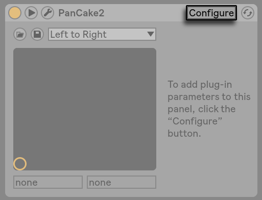

Hallo, wahrscheinlich eine Anfängerfrage, aber wer nicht fragt ihr wisst schon: Wie kann ich das abletoneigene LFO dazu zu bringen, Plugins von Fremdherstellern wie z.B. Valhalla anzusteuern. Das Mapping funktioniert da nämlich nicht (bei mir?). Wer weis Rat?

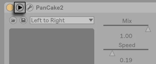

Klar geht das. Wenn du den Max for Live LFO nicht direkt auf einen Regler mappen kannst musst du unten die Parameter ausklappen. Hier sieht man z.B. Mix und Speed. Auf diese Parameter kannst du den LFO dann mappen.

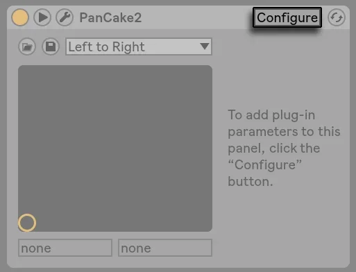

Wenn rechts keine Parameter zu sehen sind, musst du "Configure" drücken und dann Regler auf dem Plugin anklicken, dann tauchen sie dort auf.
