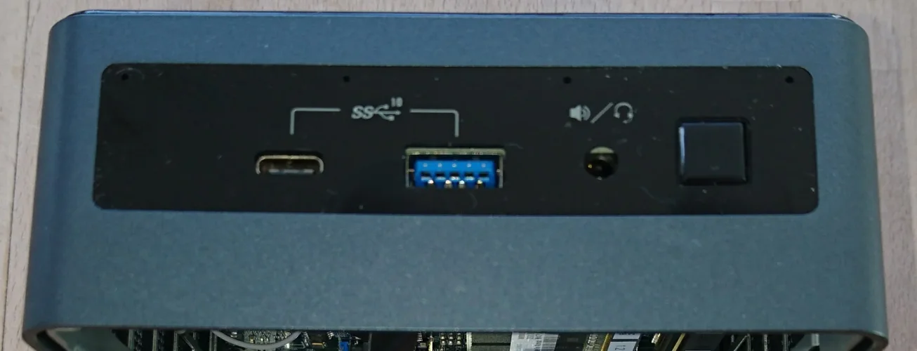

Trotz zwei Händen nur eine Maus :frown: werde schliesslich irgendwie mit nur 7 Ports auskommen müssen.
  • #41
Sah bei den Specs des NUCs nach weniger bzw. 4 Ports aus.
  • #42
Ich werde berichten (dürfte ihn morgen schon erhalten, dann wird gezählt).

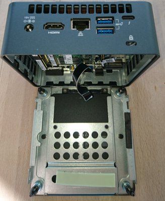

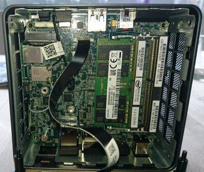

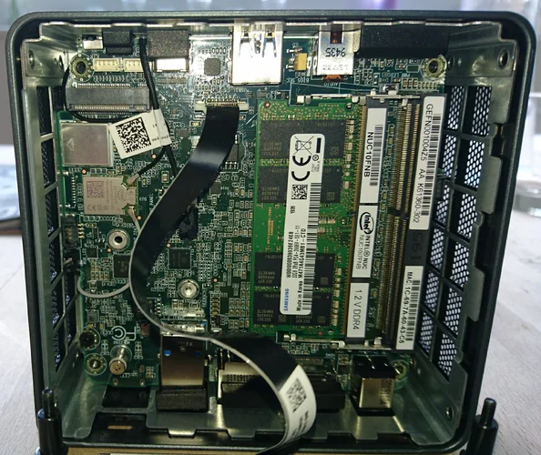

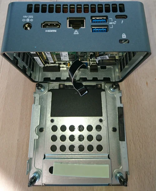

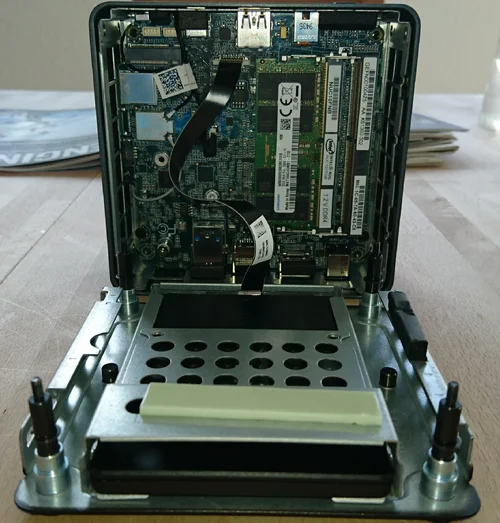

@klangsulfat: Das Netzteil (übrigens etwa flach wie ein dickeres Taschenbuch) hat ein dreiadriges Netzkabel. Und Brummschleifen habe ich keine.
BIOS/Lüfter schaue/höre ich mir an, sobald ich den NUC wieder zusammengeschraubt habe. Dessen Verarbeitung gefällt mir; z.B. die Schrauben am Gehäuseboden sind unverlierbar.
Danke auch noch für den Hinweis auf die beiden innenliegenden USB-Ports.
Bisher ist mir kein Geräusch negativ aufgefallen (nur beim Starten dreht der Lüfter für ein paar Sekunden ordentlich hoch, was ich als eher laut bezeichnen würde; er wird also wohl laut sein können).
M.i.a.u.: klangsulfat
  • #55
Nur ein RAM eingebaut, kein Dual Channel?

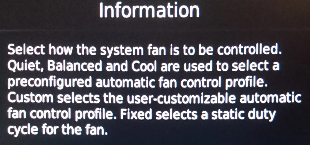

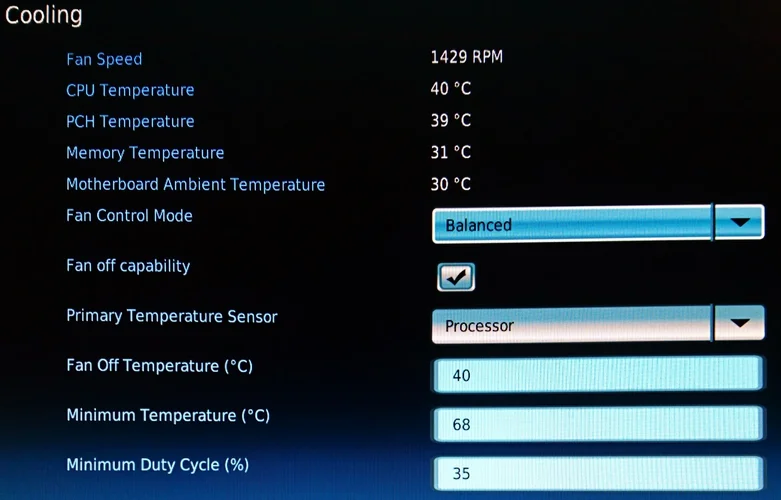

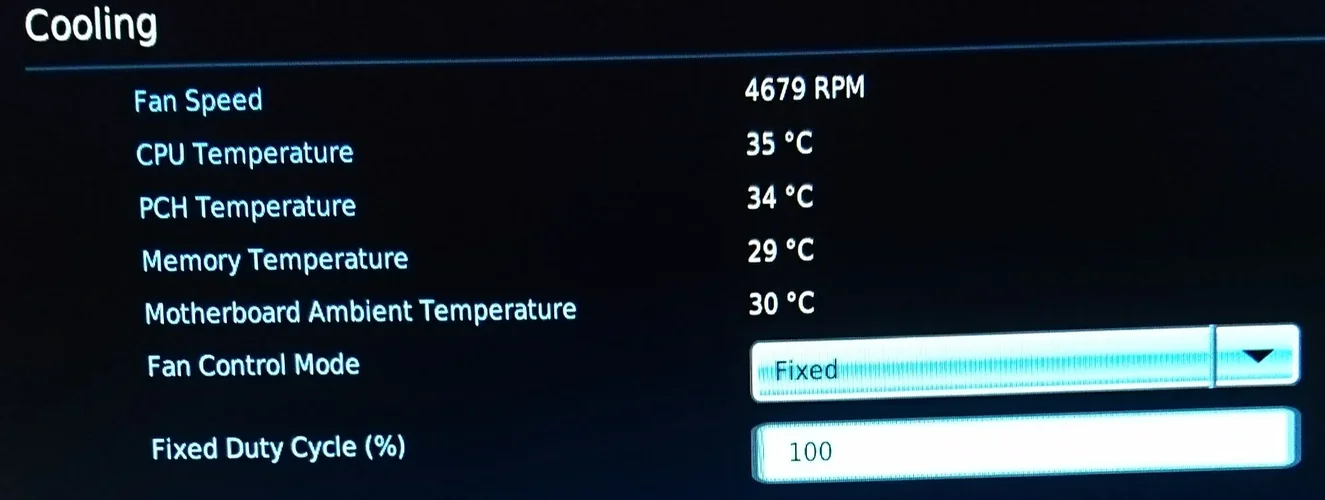

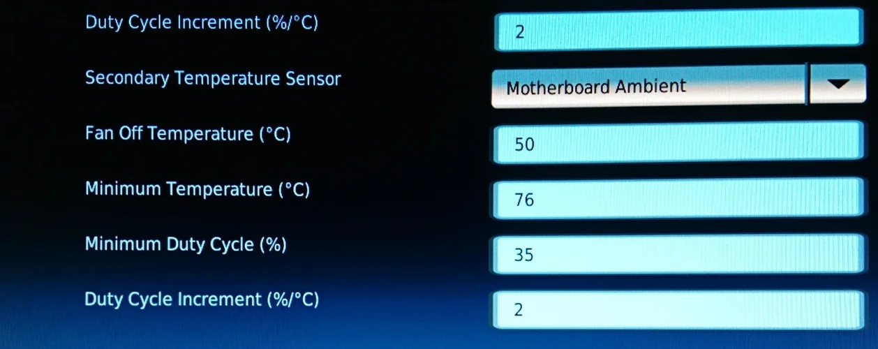

(Bevor ich mich hier weiter zu Geräuschpegel äussere: Ich bin auch im Du merkst, dass Du alt wirst, wenn ...-Thread unterwegs; bitte nehmt mein Gehör nicht als Referenz :xenwink:).
Der NUC10 steht etwa 1 m von meinen Ohren entfernt auf Knöchelhöhe (zuunterst in meinem Rack).
Wenn das BIOS ~1'700 RPM angibt, höre ich ihn ganz leicht, darunter nicht.
BIOS/Cooling, alle Parameter (IST-Werte und Auslieferungszustand):
Fan Control Modes:
Maximal laut:
..., was ich als störend erachte. Nicht alles übertönend. Auch nicht so, das man lauter sprechen müsste. Einfach "da" und störend.
