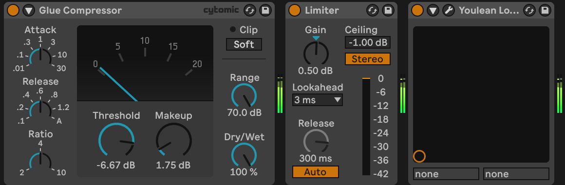

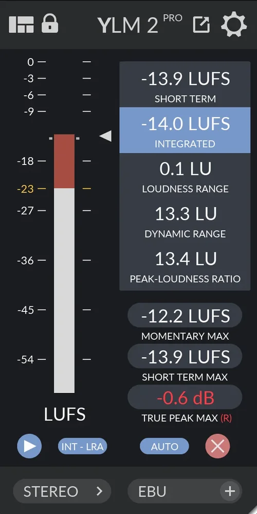

Hi zusammen. Ich bin neu im Forum hier, weiß nicht, ob meine Frage zu Ableton Live (Version 9.1.7) hier richtig ist. Ich versuch es mal und bin dankbar für hilfreiche Antworten:
Mein Export als WAV Dateil aus Ableton heraus ist immer sehr bassig und extrem druckvoll (trotz EQ im Master und starkes Absenken unter 150 Hz), so dass im Auto schon meine Boxen bei hoher Lautstärke zerstört worden sind. Insbesondere bei Pianosounds ist es krass laut und störend beim Hören.
Das ist sowohl bei Einzelinstrumenten als auch bei einem Mix mehrerer. Außerdem sind die Exporte in ihrer Lautstärke leise (im Vergleich zum Abspielen anderer Songs auf dem PC oder Handy).
Habt Ihr ein ersten Tip?
Danke
  • #675
nicht so laut hören
mein zweiter Tip ist der Einsatz eine Lautstärkemeters
idealerweise sollte die Lautstärke deines Tracks bei -16 bis max -12 db LUFS liegen
Davor packst du noch den Ableton Limiter und den GLuecomp
könnte z.B. so aussehen
der Rest ist lernen wie man ordentlich abmischt .. das ist aber nicht mal eben hier im Forum beantwortet
es drängen sich auch Fragen auf... wie hörst du die Musik im Studio ab und wie ist der Sound im Auto eingestellt?
