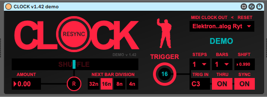

Demo Version hier:
Demo schaltet nach 64 Takten ab.
als Info: manche Geräte mögen extreme Shuffles nicht.
Deswegen einfach mal probieren und den Shuffle vielleicht so zwischen 0-20 testen.
Das gleiche gilt für Retrigger. Meine RX-11 z.B. mag es nicht.
Davon unabhängig läuft CLOCK mit der RX-11 als Beispiel trotzdem sauber. Eben ohne Retrigger.

Schönes device. Wenn man es kauft, sind dann die Innereien auch so zentriert oder kann man sich ansehen was du gemacht hast?
Nein, ist nur bei der Demo so. Fand es sinnvoll, ne Testvariante anzubieten. Ich wollt auch nicht alles spezielle einfach rauslöschen. Aber irgendwie muss man ja nen Pseudo-Kopierschutz einbauen.
Einfach nachträglich sortieren wird nicht wirklich helfen, da die einzelnen Module auch von der Eventabfolge (rechts>links, oben>unten) beeinflusst werden. ;)
Einfach nachträglich sortieren wird nicht wirklich helfen, da die einzelnen Module auch von der Eventabfolge (rechts>links, oben>unten) beeinflusst werden. ;-)

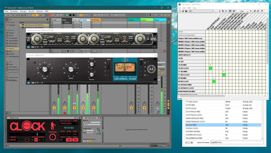

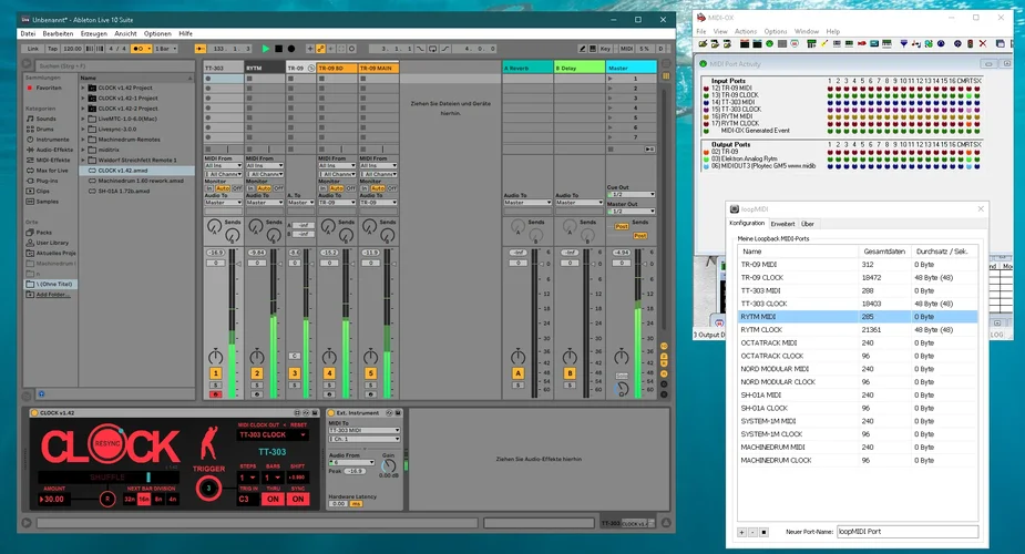

Ich checke das noch nicht so richtig, wie das bei dir funktioniert, oder ist das Device nur auf Mac getestet?
Du sendest über das External direkt an den MIDI Hardware Port.
Wie bekommst du dann (unter Windows) den gleichen Port auch mit Ableton geöffnet?
Unter Mac ja kein Problem, aber unter Windows gibt sowas eigentlich Probleme.
Ableton mag das ja gar nicht, wenn der Midi Port schon anderweitig geöffnet ist.
Ja schon ganz richtig erkannt. Auf dem Mac läuft es ohne Probleme soweit.
In Windows ist das nicht ohne Umweg trotzdem funktional. Dafür gibts LoopMIDI und ich nutz noch zusätzlich Miditrix (Virtuelle Patchbay).
Das läuft soweit. Oder MIDI-OX geht auch.
Bzgl. Port-Probleme in Windows...
Leider hat das weniger mit Ableton zu tun sondern mehr damit, dass Windows-Generic-Midi-Treiber kein Multiclient unterstützt. Das Problem haben,
soweit ich weiss, alle DAWs und Midiprogs in Windows, die mit Treibern hantieren welche nicht explizit Multiclient fähig sind.
Allerdings gibts Interfaces die das können. Welche genau das sind, kann ich jetzt grad nicht sagen.
Ich glaube aber, dass zB die Boutiques von Roland das können. Die TR-09 zB. macht bei mir nicht solche Zickkereien. Ich teste das aber noch mal.
Hier gibts LoopMIDI und hier Midi-OX und dort Miditrix
Einfach mal testen...Demo von CLOCK ist ja vorhanden.
anbei zwei Screenshots von meinem Setup: Die "XXX-MIDI" Ports sind in Ableton angeschaltet und die "XXX-CLOCK" Ports sind aus. Ebenfalls ist "SYNC" in Ableton aus.
