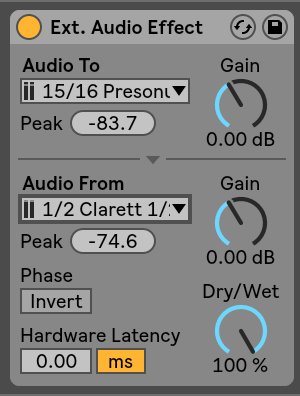

Wie geht das denn jetzt, dass ich meinen externen comp härter dh lauter anfahren kann!? ;-)
Ich bekomme überall wo GAIN ist nur digitale überteuerung hin - aber nicht das externe übersteuerte signal selber?

Der Gain Regler bei "Audio To". Stell den so ein, dass du auf dem VU Meter dann so +3db hast.
Müsste so klappen.
Auch drauf achten, dass du auf dem Weg zurück (Audio Interface Eingang, Track Level) nicht digital clippst, also nichts rot wird im digitalen Bereich.
"Audio From" hat ja auch einen Gain Regler. Da kann man auch noch mal kompensieren.
Müsste so klappen.
Der Peak.meter geht dann in den rot-bereich - ist das dann nicht digitales clipping?
Oder hat das dismal nichts zu sagen?
Danke!

Doch. Am Compressor willst du doch ungefähr +3db am Eingang haben, dann musst du es auch da ablesen.
Kann man das VU Meter auf Input umschalten? Dann den Gain Regler ("Audio to") in Ableton Live, im External Audio Effect Plugin hochdrehen bis das VU Meter am Comp auf +3db geht.
Die DAW zeigt DBFS an.
