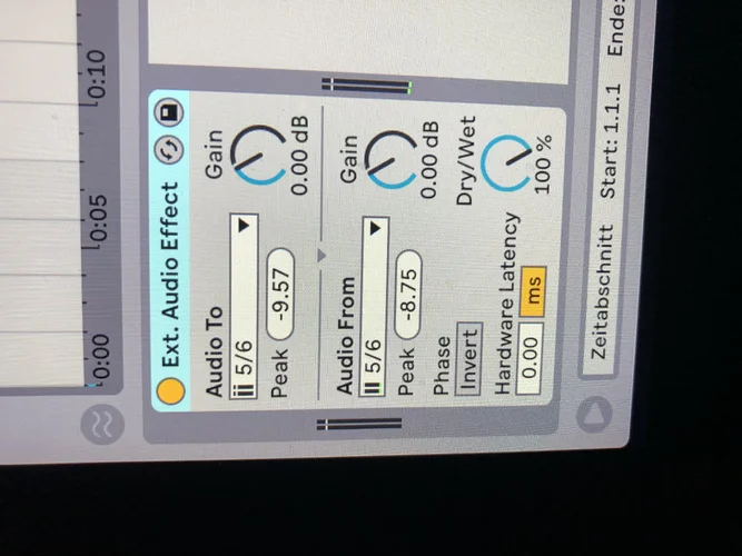

ich habe seit 2 Tagen eine Raumzeitmaschine von Tegeler Audio,
ich bekomme es nicht hin den externen Effekt mit zu rendern.
Habe es mit externen Audio Effekt probiert, mit Resampling usw.
beim Abspielen höre ich das Effektgerät, nach dem Rendern nicht mehr.
Vielleicht habt ihr noch eine Idee,

Kannst du das Setup genauer schildern?
Mein Setup, Ableton Live 10,
External Audio Effect Device in einem separaten Audio Track,
Audio To und Audio From ist korrekt eingestellt,
da ich beim Abspielen die Raumzeitmaschine höre,
Es wird mit der Externen Audio Device die Masterspur gerendert,
in Echtzeit,
Aber in dem gerenderten Track hört man das Effekt Signal leider nicht,
Was geht, dass man den Master mit der Externen Audio Device als separate Audiospur aufnimmt,
das hat funktioniert,
ich verstehe bloss nicht, warum nach dem Echtzeitrendern mit der Externen Audio Device,
kein Effekt meiner Raumzeitmaschinen zu hören ist,
geht das vielleicht mit anderen DAWs besser ?
ist das ev. ein Problem von Ableton Live?

Hier ein Screenshot,
Wenn man jetzt Audio exportieren macht,
dann wird auch der externe Audioeffekt eigentlich gerendert,
man hört den Effekt beim Audio exportieren ,
Beim Abspielen des Files ist der Effekt weg

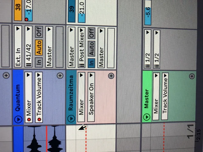

Du hast also auf einer Spur das External Audio Effect Device, Audio geht über 5/6 in die Raumzeitmaschiene und kommt über 5/6 wieder rein, richtig? Du kannst im External Audio Effect auch den Pegel raus und reingehen sehen?
Das ist alles? Du hörst nicht noch woanders die Raumzeitmaschiene ab, schickst andere Spuren an die RZM oder hast über Mixer/Software Mixer o.ä. noch Routings?
Returnspur oder Insert ist eigentlich egal, geht beides.
Kannst ja mal ausprobieren ob es auf einem Return geht.
M.i.a.u.: einseinsnull

Ich habe auf einen Return Track
den Externen Audio Effect ,
mit der RZM,
habe auf einer Spur den Sendregler aufgedreht,
beim Audio Export höre ich den Hall,
(Echtzeitrendering)
Und... es hat funktioniert,
ich kann den Hall auf dem exportierten File hören,
ich hatte einen Denkfehler,
Mann... damit kann man Zeit verbringen....
Vielen Dank für Eure Hilfe
