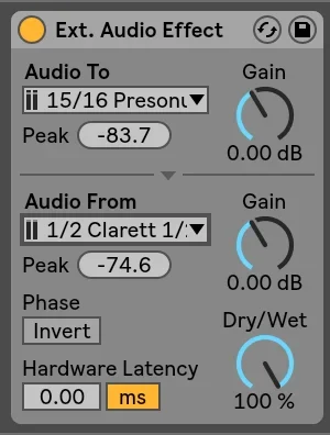

Der Gain Regler bei "Audio To". Stell den so ein, dass du auf dem VU Meter dann so +3db hast.
Müsste so klappen.
Auch drauf achten, dass du auf dem Weg zurück (Audio Interface Eingang, Track Level) nicht digital clippst, also nichts rot wird im digitalen Bereich.
"Audio From" hat ja auch einen Gain Regler. Da kann man auch noch mal kompensieren.

Der Peak.meter geht dann in den rot-bereich - ist das dann nicht digitales clipping?
Oder hat das dismal nichts zu sagen?

du musst im Audio-Interface einen entsprechenden Pegel setzen. Bei mir im UAD Apollo kann zwischen +4dbu und -10 dbv umstellen. Du willst +4 dbu
;-) - Ja hab ich auch gerade entdeckt - Das DIGI002 ist ja neu für mich!
Aber wieso ist der output bei +4dbu leiser als bei -10dbu !?
Ich hab ja 2Digis und mit adat verbunden - ich hab noch nicht raus, wie ich den rückläufigen kanal leiser stellen kann - über die fader geht´s nicht - anyway... kommt zeit kommt rat...

Doch. Am Compressor willst du doch ungefähr +3db am Eingang haben, dann musst du es auch da ablesen.
Kann man das VU Meter auf Input umschalten? Dann den Gain Regler ("Audio to") in Ableton Live, im External Audio Effect Plugin hochdrehen bis das VU Meter am Comp auf +3db geht.
Die DAW zeigt DBFS an.
