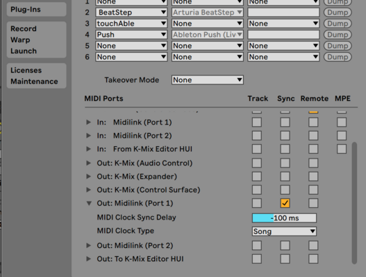

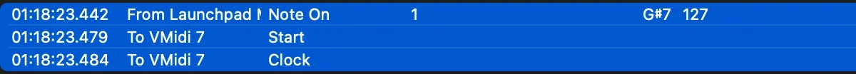

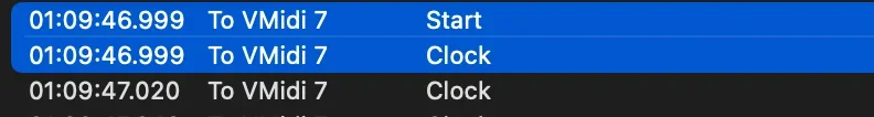

Sehr Interessant:
ohne clock offset
mit -20 ms offset
mit +20ms offset
das kann ich wiederholen, jedes Mal mit negativem offset verzögert Live die Ausgabe des ersten clock-Singals nach dem Start etwas.. ich kann leider
hier nochmal - jetzt starte ich Live mit einer Midinote
clockoffset -300ms
clockoffset 0
clockoffset -10ms

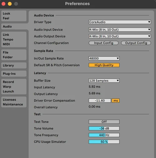

clockoffset -10ms, aber audio-Latenz auf 512 samples erhöht
clockoffset -5ms, audio Latenz 512 samples
es scheint es gibt einen Zusammenhang zwischen Audio-Latenz und den Möglichkeiten der negativen Midilatenz. Vielleicht das mal noch testen @systemexklusiv

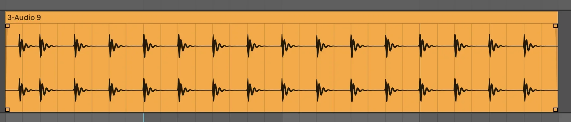

Ich verstehe @systemexklusiv so, daß nur der erste Beat das Problem ist, da bei dem der negative Delay noch nicht angewendet wird. Das bestätigt sich für mich auch, nachdem ichs mit meiner TR-8 getestet hab.

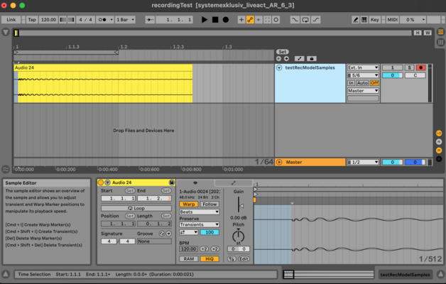

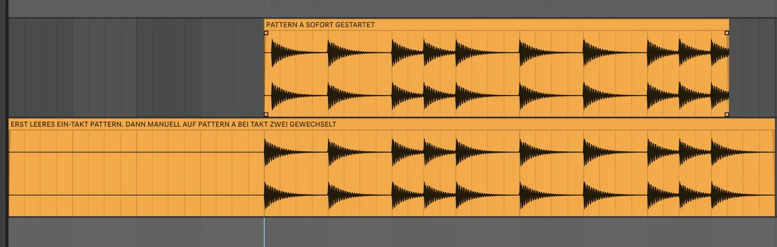

Ich hab die Audio Clips in der Session View aufgenommen und zur Veranschaulichng im Arrangement untereinandergestellt.
Oben: der erste Beat ist nicht Negativ-Delay-korrigiert
Unten: der erste Beat passt bereits, weil die Midi Clock bereits einen Takt vorher gestartet wurde. (Ich mußte manuell umschalten, weil die Tr-8 kein Pattern change via Program Change hat).

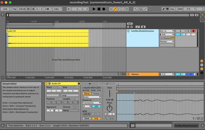

Noch ein Beispiel mit den selben Live Einstellungen mit kurzen 16tel kicks: Erste 16tel ist nicht korrigiert. Bereits aber der zweiten 16tel passt alles.
