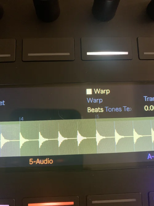

Ich weiß nicht welches Latenz- oder Midisyncproblem gemeint sein soll, das Foto zeigt die über ADAT aufgenomme Kick meiner Machinedrum die über ein AMT-8 (USB) gesynced ist, das an einem passiven USB hub am Push steckt, daran hängt auch noch anderes Zeug wie Opsix, Basstation und TD-3-Mo, Audio kommt über „External Instrument“ rein, ein benachbarter Audiotrack wurde dann zum recorden verwendet. Ich habe keinerlei Latenzanpassung vorgenommen.
Samplefrequenz 44.100 khz
Buffersize 128
