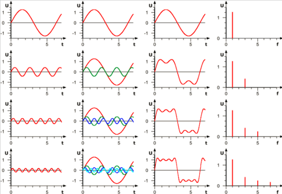

Wie kommt das eigentlich, dass wellenformen die optisch gleich aussehen unterschiedlich klingen und
auch unterschiedlich laut sein können!?
___________________________________________________________________________
Auch: Wie oder woran erkennt man das innenwohnende potential einer beliebigen wellenform?
  • #35
eine der grundlagen wäre z.b. sich mal anzuschauen, wie man jede oscillatorschwingung theoretisch/bei bedarf auch aus cosines zusammensetzen kann.
zb.. bestehen natürlich auch rechtecke oder sägezähne aus einer bestimmten anordnung von cosines.
das sollte dann das ein oder andere im köpfchen frei setzen... wenn man glück hat.
zumindesten würde man merken dass ein sägezahn eben überhaupt nicht "grund" oder "einfach" ist, sondern in wahrheit viel komplexer ist als ein orgelsound, der aus 7 harmonischen cosines besteht.
