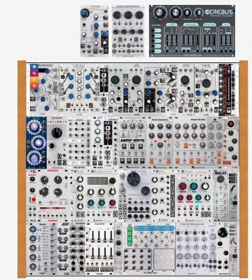

Hi Leute,
habe mir gedacht mal hier um eure Meinungen/Erfahrungen zu bitten bzw. einfach mal Theorien auszutauschen und zu brainstormen:
Ich habe vor, einen etwas komplexeren Patch zu bauen, u.a. mit einem Mikrophon das in der Nähe des Fensters platziert ist und den Hintergrundlärm der Straße einfängt etc...
Das soll dann wiederum in einen Feedback Loop laufen (durch eine VCA Matrix) und so weiter.
Jetzt stellt sich mir die Frage:
Wie verhindere ich, dass mir das Feedback komplett "abhaut" und sich außer Kontrolle hochpendelt?
Bisher war ich immer in der Nähe und konnte bei Bedarf einen Regler etwas runter drehen, so dass sich das Feedback wieder auf ein musikalisches Niveau beruhigt hat.
Meine Idee für den Patch war jetzt aber, den -sobald er fertig aufgebaut und getestet ist- mal einen ganzen Tag lang laufen zu lassen und den Output einfach auf zu nehmen.
Natürlich möchte ich aber auch nicht, dass da nachher dann NUR Banshee-Gekreische drauf ist, sondern möchte versuchen das alles einigermaßen zu "zähmen".
Nicht zuletzt weil ich mir zumindest einbilde dass übermäßiges Feedback am Ende ja auch evtl. mal was beschädigen könnte (?! mag Blödsin sein, bin mir nicht sicher...).
Hat da jemand schon Erfahrungen mit gemacht und kann evtl. brauchbare Tipps geben wie man Feedback im musikalischen Rahmen -trotz fehlender "Beaufsichtigung"- hält? ;-)
Hier mal als Referenz/zum Rahmen MEINER Möglichkeiten mein aktuelles Rack (die "losen" Module sitzen in einem separaten Case):
Extern stehen noch Preamps und ein FMR RNLA als Compressor/Leveller zur Verfügung.
Das erwähnte Mic wäre voraussichtlich ein AKG C3000 Kondenser via dem Pre73 und von dort in den Modular.
Generell Tipps zu/gegen Feedback patching sind ebenfalls mehr als willkommen :)
(Ich habe natürlich schon eine grobe Idee und auch schon 2-3 Ideen zuhause mal gepatched, ganz bei 0 fange ich also nicht an - möchte aber hier auf neue Impulse warten anstatt meine analyisieren zu lassen :P )
Mein "Hauptproblem" ist nicht zuletzt, dass der Pegel des Straßenlärms doch sehr stark schwankt und was für 2-3h kein Problem darstellt könnte durch eine Feuerwehr-Sirene sich doch sehr krass verändern... ^^

Grundsätzlich Hat Kollege @P.Lopes das Problem beschrieben. Ich fürchte aber, dass selbst der selbstgebaute komparatorpatch das letztlich statische Ergebnis verhindern würde.
Ich würde einfach zwei oder drei von sehr langsamen LFOs gesteuerte VCAs in die Feedbackschleifen einbauen. Da genügt ja schon ein relativ kleiner Modulationsamount. Dadurch würde der Patch ein gewisses Eigenleben behalten, statt irgendwann in einem Feedback-Gleichgewicht einzufrieren

Limiter am Eingangssignal?
Jedes Feedback rennt in eine Limitierung - sonst würde der Pegel, physikalisch unmöglich, über alle Grenzen ansteigen.
Bei einem Feedback hat man zwei Pfade: den Rückkopplungspfad und das Eingangssignal. Die werden irgendwo summiert.
Erfolgt die Limitierung erst nach der Summe, dann "verdrängt" das zurück gekoppelte Signal das Eingangssignal.
Legt man die Limitierung (nur) in den Feedback-Pfad, dann kann das Eingangssignal immer noch halbwegs durchkommen.
Übliche VCAs geben prima Limiter ab, denn deren Eingang Übersteuert i.A. relativ weich.
Der VCA im Rückkopplungpfad braucht also einen relativ großen, einstellbaren Eingangspegel. Die Rückkopplung selber stellt man dann mit der VCA Steuerspannung sinnvoll ein - und moduliert sie ggf. noch etwas, um statische Zustände zu verhindern.

Idee zur Modulation: Eingangssignal nehmen und auf einen Envelope Follower. Am besten mit irre langer Zeitkonstante.
Das dann ganz leicht auf den Rückkopplungspfad-VCA geben.
Damit koppelt die Schleife bei längerer externer Stille nicht oder kaum noch zurück.
Idee zum Rückkoppungs-VCA: wenn der einen DC (CV-tauglichen) Signal-Eingang hat, dort einen (DC) Summierer vorschalten und auf den extrem, also unterhalb des Hörbereichs gefiltertes, Rauschen geben.
Das verschiebt dann das Rückkopplungssignal asymmetrisch auf der Eingangskennline des VCAs, was das Feedback auch wieder bewegen müsste.
