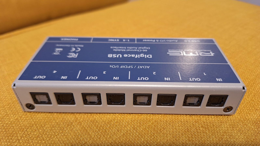

Wenn ich tatsächlich noch mehr Kanäle nutzen möchte, müsste ich mir also ein anderes Audiointerface mit mehr ADAT-Eingängen zulegen. Perspektivisch wird es darauf hinauslaufen. Aber nicht mehr dieses Jahr. Sowas wie das Digiface passt da sehr gut, weil ich auch das Focurite als A/D-Wandler nutzen kann. Schauen wir mal.
  • #26
Das schaut doch gut aus. 4x ADAT. Da könnte ich sogar auf 32 Kanäle hoch.
M.i.a.u.: Plasmatron
  • #27
In den Falle funktioniert das mit dem Kaskadieren nicht...Letztlich bekommst du nur 8 Kanäle in das Focusrite (weil nur ein Adat Anschluss...)
Das beste ist tatsächlich ein Interface, was mehrere Adat IOs besitzt mit der DAW und als Sync Master zu nutzen und daran deine Analoge I/O per Adat anszuschließen...
Das Digiface USB mit 4 Adat I/O wäre da sicher die beste Zentrale...

Für PCIe im Rechner gäbe es noch die Möglichkeit die Karten von RME zu stacken. Die RME Treiber unterstützen aktuell bis zu drei Karten. Mit drei HDSPe RayDat könnte man also bis zu 12 8-fach ADDA-Wandler anschließen, insgesamt 96 IOs. Oder jeweils 48 mit SMUX4 für 88,2/96kHz.
Das geht auch mit dem Digiface USB, beiden Varianten (USB & PCIe) ist allerdings gemein, dass die drei Devices dann jeweils ihre eigene virtuelle Mixing-Console implementiert haben. Will man also Audiosignale von einem Device zum anderen schicken, dann muss man zwangsläufig über ne DAW routen, das geht nicht über den Treiber mit einer einzigen TotalMix-Konsole.
Und der USB-Bus kann dabei lt. BDA in die Knie gehen.
Ich selbst hab einen USB 2.0-Port, der nur für das Digiface alleine da ist. Da hängen keine anderen USB-Geräte dran. Diese laufen bei mir ausschließlich über USB 3.0 Ports, da hier auf dem Motherboard* ein anderer Hardware-Controller zuständig ist. Da kommt sich nix in die Quere. Zu mehreren simultan genutzten Digifaces kann ich nix sagen, da ich meine 32 I/O-Kanäle noch gar nicht voll hab. Bin unter dem Strich davon begeistert, wie störungsfrei das Kästchen von RME hier seit Jahren läuft und das Routen von Audiosignalen ohne DAW ist ab und zu auch sehr nützlich, wenn man zum Beispiel ein Audiosignal aus nem Browser oder so mitschneiden möchte. Praktisch ist, dass diese Routen im Digiface selbst abgespeichert sind, also auch ohne eingeschalteten PC noch weiter funktionieren, nur kann man dann in diesem Betriebsmodus halt nix einstellen.
*Hab vor ein paar Wochen neue PC-Teile gekauft und dabei explizit drauf geachtet, dass auch noch ein USB 2.0-Port dabei ist.

Mit Agregate Devices geht das nicht.
Ich denke schon, dass sich eine AVB Lösung von Motu sich bei so vielen Geräten lohnt, auch wenn diese nur
temporär angeschlossen werden. Dann arbeitet man halt mit Patchbays.
Ist schon ne Weile her, meine aber, dass das Fireface UC auch ohne Rechneranbindung lief und konfiguriert werden konnte.
Bei den anderen Geräten wird das ähnlich sein. Im Falle des Digiface sollte das auch gehen. Es unterstützt immerhin Total Mix Remote und
Totalmix FX, lässt sich also, genauso wie die neueren Motus, von jedem xbelibigen Gerät im Wlan steuern.
