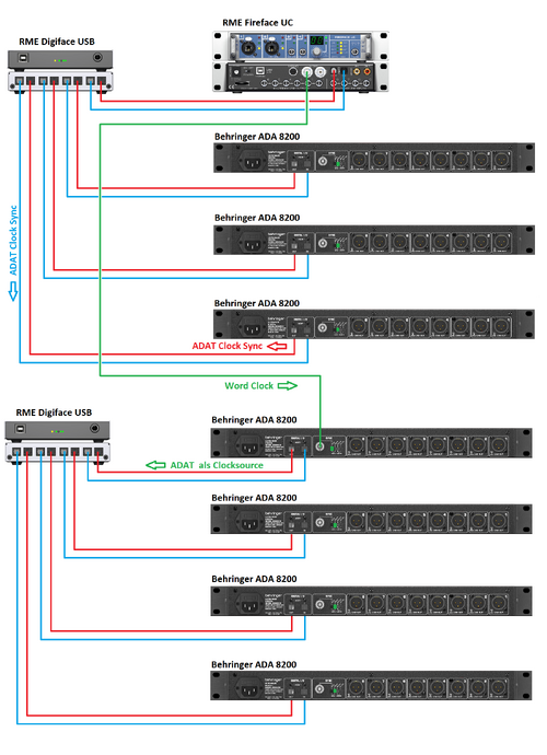

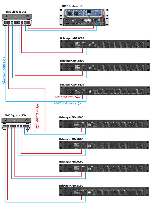

Geht das nicht auch, ohne ADAT Kanäle einzubüßen?Bis zu drei Digiface USB sind möglich. Allerdings braucht jedes einen eigenen USB Controller und man hat dann auch drei separate Instanzen von TotalMixFX, zwischen denen sich nur via ADAT Signale routen lassen. Zudem muss man die Interfaces für Sync via ADAT brücken, so dass man einige ADAT Ports für den Anschluss der Wandler verliert.
Bei beiden Varianten müsste der ADA Clocksignale durchschleifen können - geht das denn wirklich oder können die Clock nur empfangen / senden?
Wenn man einfach nur die Anzahl der I/Os in der DAW erhöhen will, ist das eher nicht relevant.Bei Variante 1 könnte man zudem keine Signale zwischen den beiden Interfaces routen. Wie weit das von Nachteil ist, käme auf den Einsatzzweck an.
Wenn man unter Windows mehrere unterschiedliche Interfaces wie beim Mac bündeln will, gibts seit einiger Zeit ja ne Lösung.Zumindest unter macOS und der Verwendung von Aggregate Devices kann man sich die Wordclock-Sache bei zwei Digifaces scheinbar auch sparen: https://forum.rme-audio.de/viewtopic.php?id=32724
ADAT hat prinzipiell kein Clocksignal im Sinne einer optional zuschaltbaren Information, sondern es wird aus der übermittelten Datenstruktur selbst erzeugt.
Oben sagtst Du nun, dass die Clock dem Datenformat inhärent ist und es somit ausschließlich am Empfänger liegt, eben dieses abzuleiten. Gibt es da also doch noch Sonderfälle, die man ggf. auch für das Thema hier berücksichtigen muss?
Wenn die Clock "keine zusätzliche Information" ist, sondern generell aus dem Datenstrom gewinnbar ist ... warum funktioniert das nicht für Empfänger am zweiten Ausgang des Audiofuse?

Es sollte funktionieren, ja. Aber an dieser Stelle muss ich halt mutmaßen, dass die Leute bei Arturia entweder ihre Technik gut genug kennen und dies als Einschränkung* in die Bedienungsanleitung geschrieben haben oder dass die Bedienungsanleitung an dieser Stelle schlicht falsch ist. Wird jedenfalls einen Grund dafür geben, dass das so da drin stand. Die letzte Firmware ist fast ein Jahr jünger, als die Bedienungsanleitung.
*Vielleicht ist es ein Bug in der Firmware gewesen oder man konnte es nicht mehr rechtzeitig vor Marktrelease sauber implementieren. Ich mutmaße, dass das Audiofuse 16rig auch von nem FPGA betrieben wird, da in den Release Notes diverse Änderungen beschrieben sind, die typischerweise eben nur dann möglich sind, wenn die Signalverarbeitung auf logischer Ebene geändert werden kann:
Der ASIO Treiber bündelt ja die Kanäle der zwei oder drei Digfaces, so daß die DAW auf die I/Os aller 3 bzw. 3 Interfaces gleichzeitig zugreifen kann.
