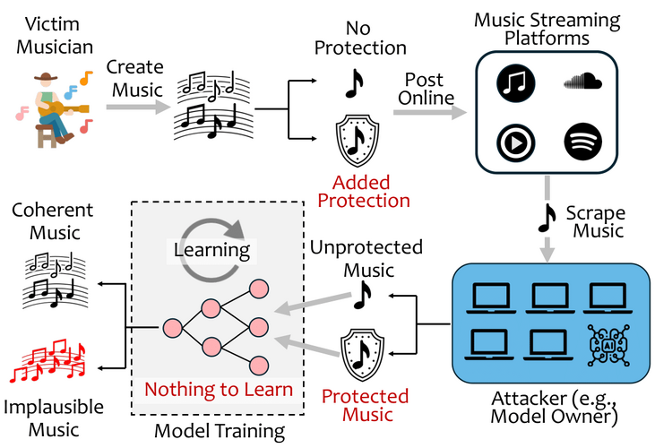

Adversarial Noise: Wie man Musik vor generativer KI schützen kann
Der Ansatz im Video hat für die AI keine Bedeutung oder Relevanz, weil die Mehrheit der Datensätze richtig ist.
klar - aber sofern es dir nur darum geht, dass deine eigenen Stücke nicht durch AI verwurstet werden, wäre es (zumindest momentan) gangbarer Ansatz (abgesehen dass jetzt noch mehr Strom verbraten wird, aber das ist ja generell ein anderes Thema bei KI).
Dennoch hätte ich gerne ein paar Erklärungen gehört, die etwas weiter in die Tiefe gehen
Ja, ich habe mir daher die Verfahren auf der Bilderschutzseite angeschaut. Da kenn ich mich besser/tiefer aus und es gibt mehr Infos: man google nach adversarial plus (mist oder dreambooth oder glaze).

ja, bei Bildmaterial ist mir das so halbwegs bekannt. Würde mich halt interessieren, wie das konkret bei Audio aussieht (klar könnte man jetzt selbst die kurzen Beispiele mitschneiden und analysieren) - ich finde das relevant, weil man ja als Autor Wert auf Wiedergabequalität legt, und eben keine Artefakte haben möchte. Die Technik ist also nur sinnvoll einsetzbar, wenn sie entweder wirklich unhörbar ist, oder man sie ausschließlich für kostenlose Previews einsetzt, und das Material hinter der Paywall dann im Original angeboten wird. Für Hobbykünstler, die ihren Output sowieso kostenlos im Netz verteilen, wäre das aber keine Option.

Das Problem wird damit nur kurzfristig verschoben, wie bei jeder Form von Kopierschutz.
  • #42
Interessanter Ansatz. Ich frage mich, warum die "geschützten" Audiodemos ein ganz anderes Stereobild haben.
Weil das wohl der technische Kern des "Schutzes" ist: wahrscheinlich nichtsystematische/zufällige Stereomodulation bestimmter Frequenzbänder.
In dem Moment in dem die KI kapiert, dass sie das Signal nur Mono zu machen braucht, ist der Schutz vorbei.
  • #43
Vor allem sind alle diese Ideen ja noch garnicht ausgibig getestet. Dafür ist das Thema KI zu neu.
