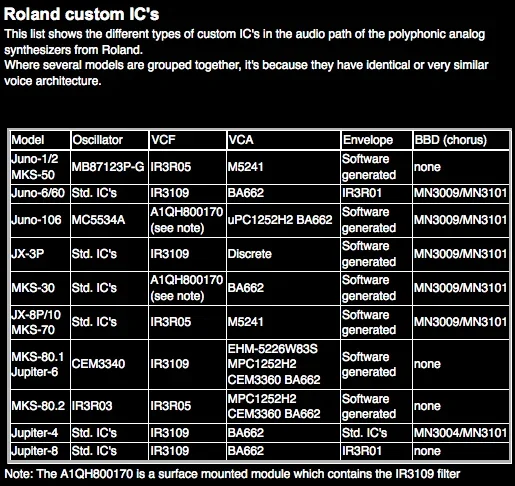

Schönes Beispiel sind hier diverse Roland Synth, die zwar alle das gleiche Filter haben und vielleicht die gleichen VCA's aber unterschiedliche Hüllkurven und Oszillatorarchitekturen oder auch andersrum und sich auch deshalb im Klang und vor allen Dingen im Preis extremst unterscheiden.
Man schaue sich mal diese Tabelle an welche Roländer wo die gleichen IC's haben aber unterschiedlicher nicht sein könnten:

Sie klingen alles anders und verhalten sich anders. Das merkst du schon daran, wenn identische CEMs in verschiedenen Synths auch deutlich unterschiedlich klingen - andere Hüllkurven und so weiter sind natürlich auch noch mit dabei..

OT: Der JX8P hat also den legendären Juno-Chorus, gut zu wissen.
...auch da wäre ich sehr vorsichtig, das die gleichen Bauteile drin sind heißt eben nicht das es der gleiche Chorus ist!
Ich kann z.B. für den JX-3P-Chorus sprechen, der auch die gleichen Bauteile hat aber ziemlich beschissen klingt und leider nicht wie der im Juno-60!!!

nur klingt der längst nicht so wie im Juno ;)

Da bin ich mit dir völlig einer Meinung, das mit den Roländern ist zb ein guter Vergleich, der Juno 6/60 klingt zum Beispiel anders als der JX-3P, die klanglichen Unterschiede sind aufjedenfall da. Aber trotzdem klingen sie doch in vielen Disziplinen ähnlich (sicherlich auch wegen dem identischen Filter) ähnlich Jupiter 4/6.
