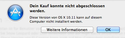

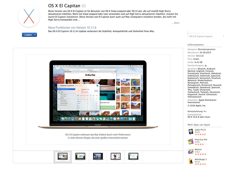

Ich versuche gerade 10.11. aus dem Appstore zu laden (möchte die ISO auf einer anderen Platte installieren).
-> https://support.apple.com/de-de/HT206886
Mit Hilfe von..
-> https://itunes.apple.com/app/os-x-el-capitan/id1147835434?mt=12
..wird man zum Appstore geleitet, wo das o.g. OS beziehbar ist. Leider kann ich das weder mit 10.9. noch mit 10.13. laden, weil der Bezug dieser Software mir verweigert wird.
Wie kann man das umgehen?
Leider habe ich meine eigene OSX 10.11. nicht gesichert und bin direkt auf 10.13. umgestiegen.
Ich erinnere mich, dass ich mal ähnliche Probleme hatte. Apple hat auch mal irgendwo etwas dazu geschrieben. Ich meine es wurde mit Sicherheitsgründen argumentiert, warum El Capitan nur auf den Macs installiert werden sollte, die keine höheren Versionen mehr zulassen...
Wenn du wirklich unbedingt El Capitan nutzen möchtest (warum eigentlich) musst du dich wohl auf die Suche nach inoffiziellen Quellen machen.

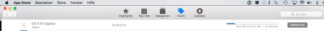

Hmm, seltsam. Ich bin auch schon auf 10.13. Nach Deiner Problembeschreibung bin ich in den AppStore, dort auf das Tab "Käufe" und habe dort auf den Button "Laden" gedrückt. Jetzt während ich dies schreibe, lädt er gerade El-Capitan im Hintergrund runter (6.21 GB)

Altes OS muss mind einmal geladen worden sein, damit es später nochmal auftaucht.
Sonst wird es nicht mehr erscheinen, dh wer nicht einmal jedes OS geladen oder angefordert hat, wird es im Nachhinein nicht mehr angezeigt bekommen, wenn das nächste OS erscheint.
