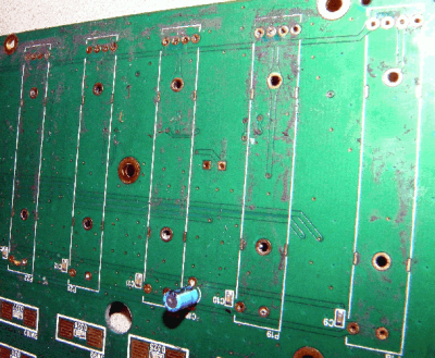

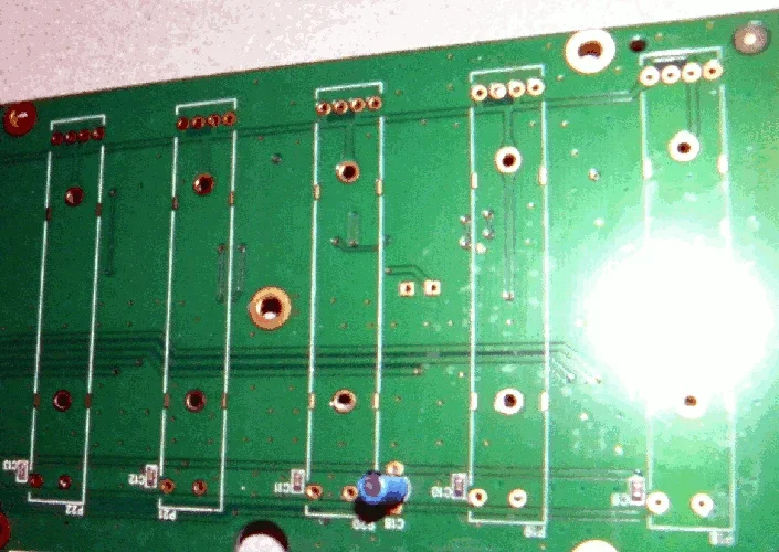

Koni - Conrad hieß übrigens auch der Übeltäter, der Hirni der kein Bewußtsein und somit kein Respekt vor Musikgeräten hat, hat dem sonst soliden Controller ein Bier eingeflöst, nun macht es auf Raucher-Stimme, es macht Pegelsprünge - OLÉ :twisted:
Das Bier hat die ganze Platine mehr oder weniger verdreckt, die APC ist aber solide gebaut - hats überlebt - die Fader sind aber vereckt,
Aso und die APC war zum TatZeitPunkt stromlos...

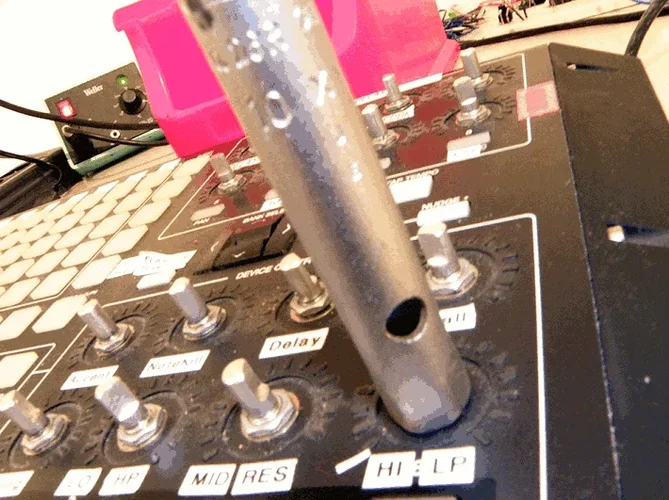

Zuerst auf Vorderseite alle Faderkappen und alle Encoderkappen entfernen, unter den Encoderkappen verbergen sich die 10er Aussensechskantschrauben - die nach Links geöffnet werden, hier empfielt sich ein 10er Steckschlüssel:
Die Schrauben der Foot-Switches auf der Anschlusseite des Gerätes muss man nicht entfernen, ebenso nicht die Schrauben auf dem Boden des Gerätes die sich genau unterhalb dieses Board befinden.
Allerdings:

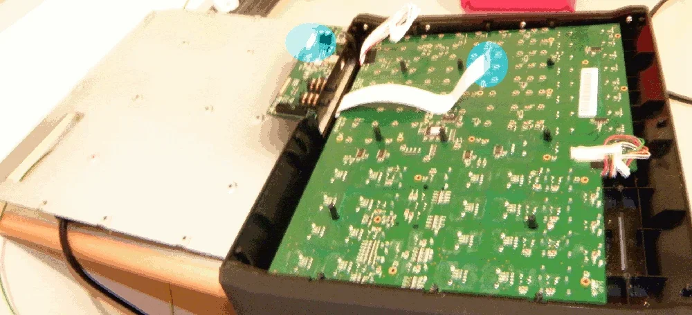

Beim zerlegen auf das Flachbandkabel aufpassen das die Platine auf dem Geräteboden mit dem Gerätedeckel verbindet!

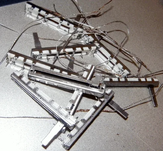

Auslöten der Fader > ich hab dafür einen Meter Entlötsauglitze verwendet, und hab mit der Wella Lötstation @ 450° zügig die Pins vom Zinn befreit (@450 bitte keine Arien)
Der Dreck muss weg, Alkohol, Stoff-Fetzen, Zahnbürste > rann an die Platine.

Nach Bearbeitung mit Zahnbürste und 96% Alkohol, kurz Weingeist - ist alles blitze Blank.

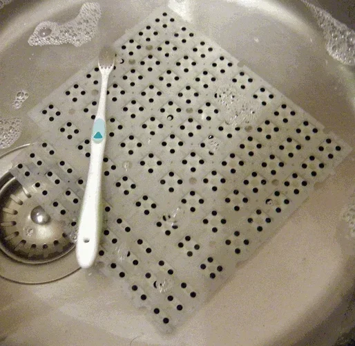

Die Silikonpads hab ich mit (Hand)geschirrspühlmittel und Zahnbürste gereinigt, > anschließend mit Stofffetzen getrocknet, und mit Alkohol die Kontaktflächen gereinigt.

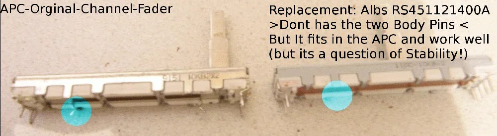

Die hier erwähnten Fader passen zwar und funktionieren innerhalb normaler Parameter, allerdings haben sie NICHT diese 2 Verankerungspins die den Faderkörper nochmal zusätzlich mit der Platine verankern (da die Fader ja nicht auf der Vorderseite verschraubt sind) > War mir egal > trozdem rein damit.
