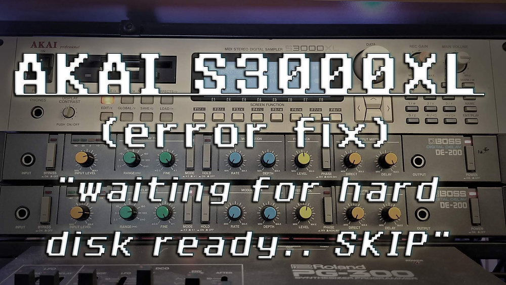

Zu dem Power Problem kann ich nur sagen, dass mein CD3000XL keine Probleme mit der Stromversorgung einer SCSI2SD Karte hat - extern angeschlossen.
Da brauchte ich keinen externen Strom. Wenn das intern nicht klappt, kann eigentlich nur die Term-Sicherung des Akai Samplers durchgebrannt sein.
Dann müsste beim Einschalten aber auch immer eine längere Zeit eine Meldung eingeblendet werden "Waiting for hard disk ready"
- Die Meldung erscheint normal nämlich nicht oder nur sehr kurz, aber wenn die Sicherung durch ist, steht der Sampler minutenlang mit der Meldung da.
Nämlich nur dann erkennt ein AKAI Sampler keine externen SCSI Geräte mehr, und auch keine internen SCSI Geräte.
Aber Vorsicht, wenn Du diese Sicherung austauschst, muss vorher der Disketten-Strom für das SCSI2SD wieder abgeklemmt werden.
Hier eine bebilderte Anleitung für die Reparatur :
