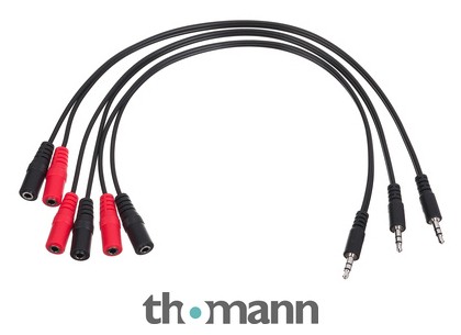

mehr als 4 gehen ja nicht,
Es sind zwar 4 Buchsen vorhanden, die aber TRS, also 8 Ausgänge - braucht also Splitter- bzw Y-kabel (TRS Miniklinke auf 2x TS/Monoklinke) oder Splitter-Adapter (TRS Miniklinke auf 2x TS Miniklinke Kupplung), wenn man vorhandene Kabel nutzen will.
Sowas zB (Adapter):
M.i.a.u.: Xenox.AFL, Comandante und Golden-Moon
