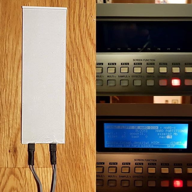

Das Display geht ist aber dunkel da muß ich mal die Folie erneuern. Es soll ja auch neue OLED Displays geben.Hat jemand Erfahrung damit ?

Fürs Display gibts eine kostengünstige Led lösung, ist aber Diy. Gerade bei denn S1000/1100 einfach zu realisieren, 2mm Plexi aus dem Baumarkt auf 120x40mm zuscheiden die Rückseite und Kanten mit Weißem Klebenband bekleben, wichtig sind die Ränder denn die Reflektieren daher auf schöne Schnittkanten achten, mind. 2 Weiße Led 4x2mm mit Pvc Kleber ankeleben und jeweils mit 82ohm Wiederständen an die 5Volt Gleichstrom. Das ganze kostet keine 5€.
