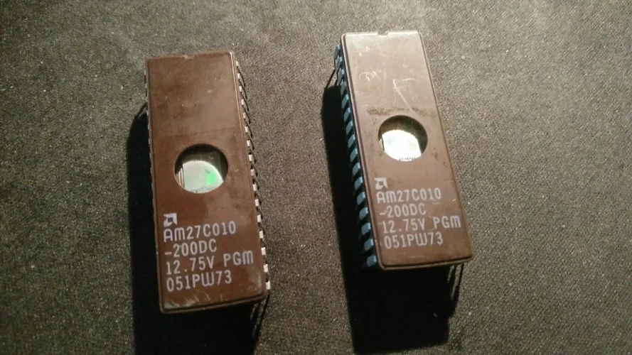

Heute sind die Ersatz-EPROMs gekommen. Leider mit dem selben Ergebnis. CHIP ID wird nicht erkannt und der Schreibvorgang bricht bei 6% ab.
Es handelt sich um diese Chips: https://bit.ly/3v9UrCC
Optisch unterscheiden sie sich zu den im AKAI verbauten dadurch dass das AMD Logo nicht groß auf der oberen Chiphälfte steht sondern klein unterhalb des Fensters über der Typbezeichnung.
Bin leider etwas ratlos.

Ich versuch's mal mit meinen AMD-Eproms (sind die gleichen wie auf Deinem Bild)...
Edit 1: 1. Eprom (LOW): kein Problem, Verify Ok. Checksumme Ok.
Das 2. Eprom war nicht leer, sonnt sich gerade unter dem hartem UV-Licht des Löschgerätes... ;-)
Edit 2: 2. Eprom (HIGH): kein Problem, Verify Ok. Checksumme Ok.

Ja klar, er schreibt jedes mal etwa 6% und bricht dann mit Fehler ab. Das erste geschriebene Byte stimmt schon nicht mit dem der Quelle überein.
Ich kann die Dinger zurücksenden, das ist kein Problem. Hätte nur gerne herausgefunden woran es liegt.
Schade - dann fällt mir momentan auch nichts mehr dazu ein...
Wenn Du willst, kann ich mal versuchen, Deine 'neuen' zu brennen - es sei denn, Du willst sie zurückschicken...
Da ist noch ein anderer Händler, der noch 2 hat.
Bei dem muß man ein paar mehr kaufen, aber bis Mitte Juni würde der noch liefern.
@Miks Danke für das Angebot, hab die Teile bereits verpackt und schicke sie zurück.
Schaue dann mal nach anderen EPROMs, eventuell die von @Tsanderakis ... Danke für den Link.
Und das liegt nicht am China Prommer. Habe mit dem auch für ich glaube einen Kollegen S1100 und EX1100 gemacht mit den 27C010 Da sind fast zu 99% die Eproms vom Händler irgendwie faul. Wer weiß, von welchem Schrott er die hat, wie die behandelt wurden und wo und wie er die geschlachtet hat. Früher waren mal viel von den Dingern in Flippern und anderen Spielautomaten. In Berlin ist auch noch einer, der allerdings auch 20 verkaufen will für eigentlich einen guten Preis. https://www.ebay.de/itm/274686031260?hash=item3ff490359c:g:La8AAOSw8WZfJ-q- Vielleicht haben ja noch Leute Interesse an einem Sammelkauf.
Ggfs. ist der Händler auf eine Charge Fake-Teile aus CN reingefallen. Soll vorkommen.
