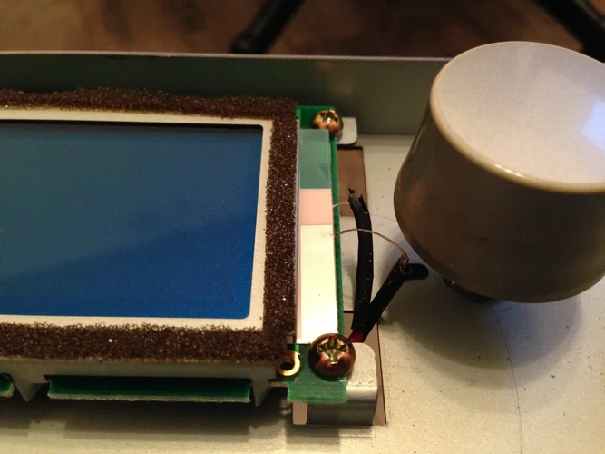

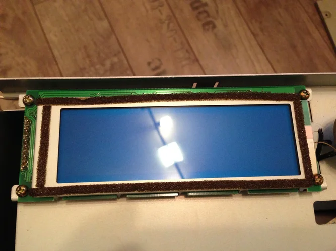

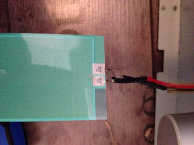

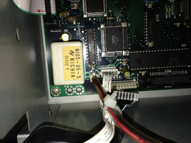

Hallo zusammen,
habe heute einen Akai S3000i geschenkt bekommen, mit dem Hinweis, dass das Display nicht funktioniert. Es wurde wohl mal eine Leuchtfolie nicht richtig eingelötet. Habe mal Bilder gemacht. Könnt ihr damit was anfangen?
Wenn mir jemand helfen könnte wäre klasse.
Löten kann ich, muss mir nur einer sagen wo und wie :)
Das gezogene Kabel auf der Plaine war ich, sonst hätt ich das Display nicht abbekommen.
Display leuchtet, und auch alle Tasten scheinen zu gehen. Halt kene Anzeige aufem Display.

Zur Montage der EL-Folie wurde sicher das Display von der Platine getrennt (die unteren Metallzungen aufgebogen).
Sollte das der Fall sein, dürfte das Leitgummi, welches den elektrischen Kontakt zwischen Platine und Display herstellt, nicht korrekt plaziert sein.
Die Metallzungen sehen recht normal aus. Kann davon noch bilder machen
Frag doch mal beim Vorbesitzer nach, ob das Display abgenommen wurde, dann kann man diesen Fehler eventuell ausschliessen.
Der hat es von nem Kollegen machen lassen ders wohl nicht so drauf hatte
Und selbst hat er keine Ahnung. Hab gelesen, wenn das Display von der Platine mal gelöst ist, dass es dann fast unmöglich ist es wieder ordentlich zusammen zu bauen. Daher weiss ich nicht ob ich mich das traue

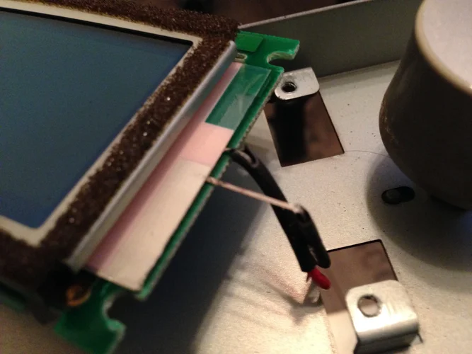

Würde sagen da is noch alles original. Da das Dispöay leuchtet dürfte ja auch mit der Folie alles in Ordnung sein. Die rosa fläche war richtung abdeckglas. Ist dad richtig?

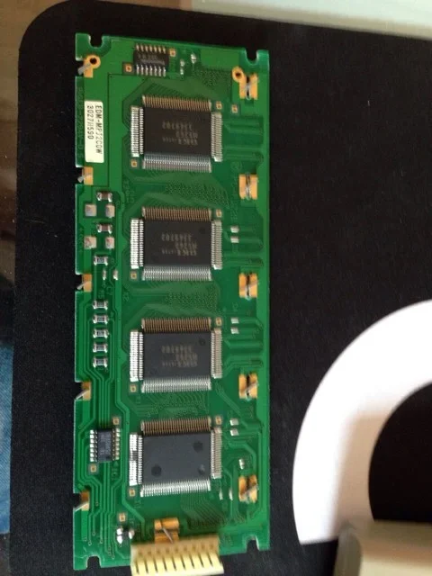

Ich hab mal beim ASQ-10 den Fehler begangen die Platine vom Display zu lösen. Man kriegt das ganze schon wieder zusammen, aber erstens muss das extrem passgenau sitzen. Das sind Grafitkontaktstreifen in dem Gummirand, die man nicht sieht, und die müssen perfekt auf den Leiterbahnenden sitzen. Außerdem muss das Glas mit erstaunlichem Druck auf dem Display befestigt werden. Das merkt man erst, wenn man Glas und Platine mit den Fingern zusammenpresst.
Und gleich der Hinweis: es gibt ein paar Lötpunkte auf der Platine, an denen die Hochspannung für das Display anliegt. Das sind zwar ganz wenige Millivolt und letztlich harmlos, aber es zupft einen doch ganz schön, wenn man da hinfasst. Ich hab den Passsitz im laufenden Betrieb dann lieber mit Gummihandschuhen ausprobiert.

Ich hatte es draussen. Aber nicht zerlegt. Also meint ihr ich sollte die Leuchtfolie entfernen und/oder das Stromkabel abziehen? Dann das Display drehen ob ich was erkenne? Sollte es so sein, was is dann hin?
Würde aus besagtem Grund ungern das Display zerlegen. Hab Angst ich bekomms nimmer zusammen.
Das Stromkabel von der Leuchtfolie an der Platine abziehen reicht. Ich vermute sogar, dass Du selbst mit leuchtende Folie, etwas sehen müsstest, wenn du sehr flach auf das Display schaust. Zumindest in irgend einem Winkel sieht man immer was - wenn die Zeichen-Ansteuerung grundsätzlich geht.

Wenn ich den Sampler anmache und das Gerät schief halte (hatte alles wieder zusammen gebaut), sehe ich leider keinerlei Zeichen. Macht es Sinn nochmal alles zu zerlegen oder sollte ich gleich zum Profi?
