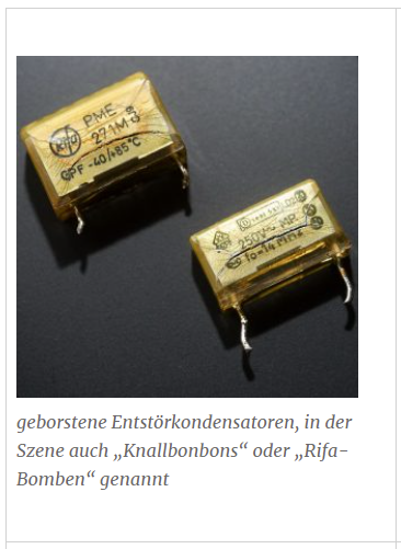

Könnte der/ein sogenannter Entstörkondensator sein (Stichwort(e): RIFA-Bonbon/RIFA-Knallbonbon).
Diese werden im Laufe der Zeit rissig, ziehen Feuchtigkeit und eines schönen Tages BUMM!
So sehen die aus (noch vor dem Knall):
Bild ausgeliehen von www.audionist.de

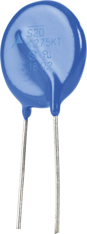

Ein wegen Altersschwäche geplatzter Varistor könnte es auch sein.
Das wäre dann die unkomplizierteste Variante.
Abknipsen und weiter gehts.

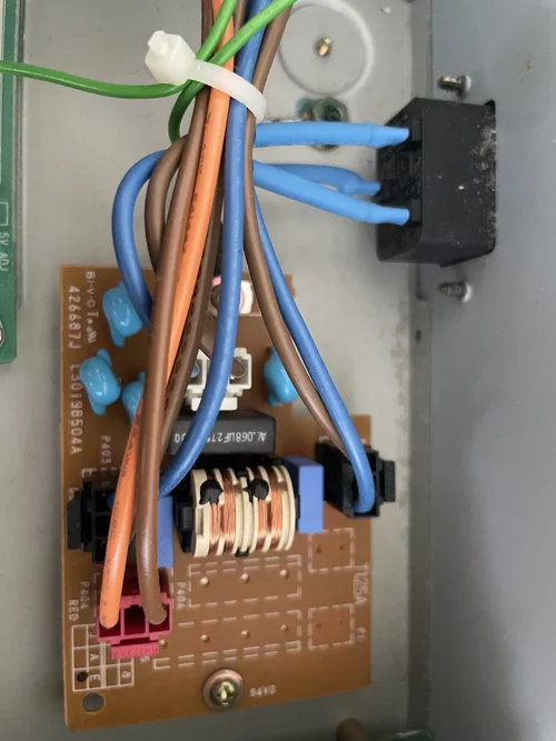

Entstörkondensatoren sind da tatsächlich anfällg. Die sitzen eigentlich immer irgendwie direkt am Netzkabel-Eingang bzw der IEC-Buchse.
Aber vorsicht: wenn das IEC-Buchsen mit integrierten Entstörkondensatoren sind, kann es zum Brand kommen. Das hatte ich mal mit einem Video-Messgerät (gottseidank bei eh geöffnetem Gerät, sodass ich sofort löschen konnte).
Die Dinger sehen so aus:

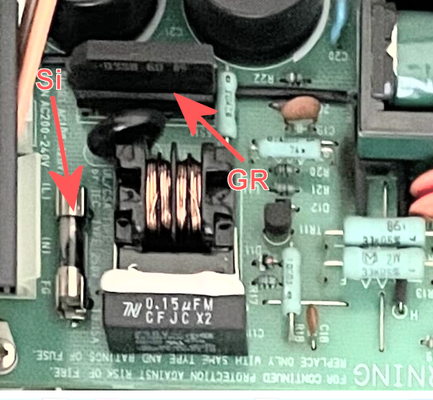

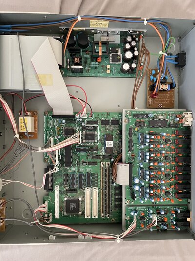

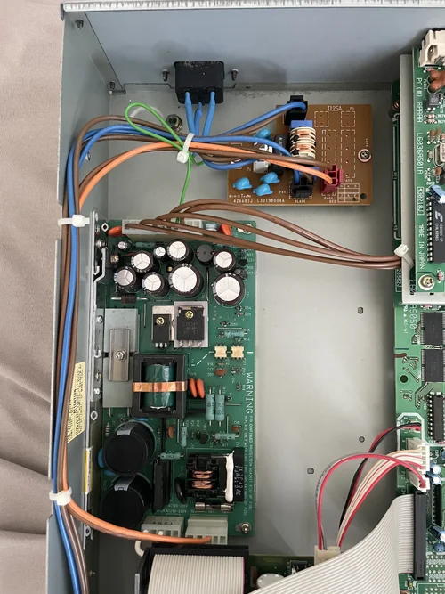

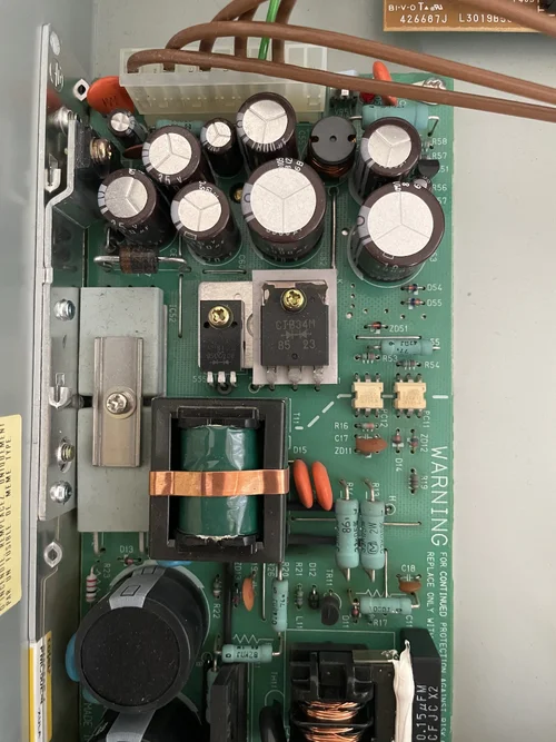

Hey, ich hab mal ein paar Fotos gemacht falls man dort was erkennen kann. Also für mein Leihen Auge sieht da nichts kaputt aus… 35F17FC7-88BD-4C28-BA83-B5CBD4742D1A.webp
Die Gerätesicherung aufm ersten Bild sieht durchgebrannt aus. Und auf die blauen auf der braunen Platinen könnten Tantal-Elkos sein. Aber da kennen sich andere sehr viel besser aus.
M.i.a.u.: Hamudi2000, Lefty de Vito und qwertz123
Was auf dem Bild ist Geräte Sicherung? Sorry ich weiß nur wie man das Teil benutzt, über die Technik habe ich keine Ahnung.. 😅
Optisch ist außer der 'durchgeschossenen' Sicherung (Si) erstmal nichts auffälliges zu sehen...
Evtl. hat's den Gleichrichter (GR) zerlegt (intern eine Diode durch).
Und ufbasse! das ist ein Schaltnetzteil - die beiden großen Kondensatoren (in der Gesamtansicht oben links) können eine große Spannung auch über einen längeren Zeitraum speichern - wer da unvorsichtig ans Werk geht, kann unter Umständen ordentlich eine gewischt kriegen!
M.i.a.u.: Lefty de Vito, qwertz123 und Qlibri
