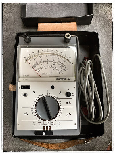

Das 6e war schon immer das Maß aller Dinge bei den transportablen Zeigergeräten.
Übrigens 10MOhm Ri bei 15-1000V. 🤓

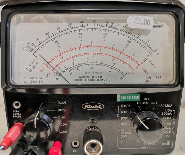

Ich bin in einer Brockenstube gestern über dieses Messgerät gestolpert. Hioki Model A-10:
Würde man so etwas haben wollen?
Zum Unigor 6e noch: Das ist ja mit FET-Vorsufe und somit äquivalent zu den Röhrenvoltmetern, von denen ich sprach. Was ist der Vorteil eines 6e in heutiger Zeit günstiger und genauer DVMs?

Erscheint Dir das Hioki interessant bzw. sammelwürdig?
Das ist schon recht selten, würde ich sagen.
Baugleich mit dem Peak A-10/P übrigens.
Und es hat ein schönes großes Zeigerinstrument!
Welche Messungen sind das? Braucht es dazu den hohen Innenwiderstand?
Der hohe Innenwiderstand belastet halt nicht die Quelle.
Wenn ich z.B. den Spannungsabfall über einem R messe, kann ein niedriger Innenwiderstand A die Messung verfälschen und B, die Schaltung negativ beeinflussen.
Manchmal will ich aber die Quelle doch belasten, um z.B. Phantomspannungen auszuschließen.
Der Zeiger hat für mich den Vorteil, dass ich sofort sehe, wenn sich was geändert hat.
Ich fange an zu messen, der Zeiger steht erstmal auf 5V.
Selbst die geringste Abweichung, unter oder über 5V, ist sofort im Augenwinkel zu erkennen.
Und auch bei dynamischen Vorgängen ist der Zeiger immer noch im Vorteil.
M.i.a.u.: Audiohead

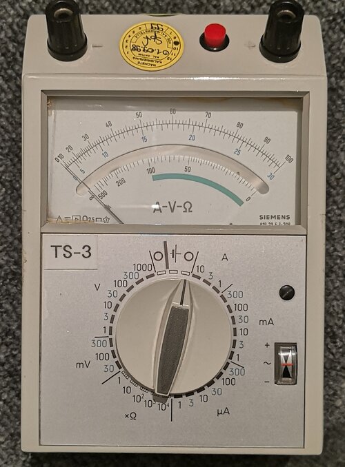

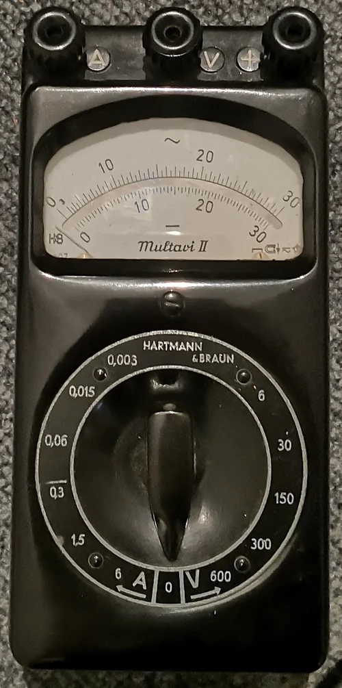

Danke für die Einschätzung. Mal sehen, ist nicht so weit weg. Aber es ist gross und wird eher nicht benutzt werden. Ausser einem modernen Zeigerinstrument, was ich mal über den fischertechnik-Club gekauft habe, habe ich noch diese beiden alten Schätze von meinem Schwiegervater geerbt.
M.i.a.u.: qwertz123 und VEB Synthesewerk
