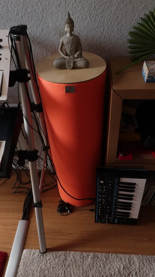

Hier ist ein Foto. Die Premiumversion ist oben noch lackiert.
Die Röhren lassen halt nur tiefere Frequenzen durch. Unten haben die alle eine Öffnung, dass kann durch den Stoff fühlen.
Ob das jetzt wie ein Helmholzresonator funktioniert kann ich nicht sagen.

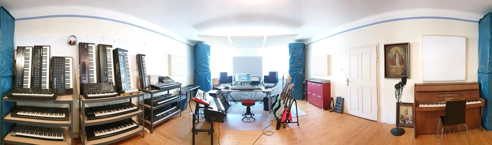

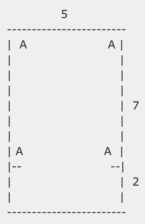

Ich habe jedenfalls seit kurzem in meinem Studio (Hauptraum ca. 5 m x 7+2 m)
in den Ecken des 5x7 Rechtecks jeweils 800 Liter Absorber aus Isover Ultimate in Industriesäcken.
Das Ergebnis ist phänomenal und war phänomenal billig und einfach :)
Zu den Massen des Hauptraumes Pi mal Daumen:

Verstehe nicht, wie die Luft in der Säule zum Schwingen angeregt werden soll. Das müsste ja nur etwas bei der Decke-Boden Mode bringen, aber wahrscheinlich mache ich einen Denkfehler.

Hier stellvertretend nochmal ein ganz aktuelles Bild wie es bei mir ist :)
Edit: ach, Du kennst das ja eh aus dem anderen Thread ? Irgendwo hatte ich das doch schon in einer früheren Version geposted.

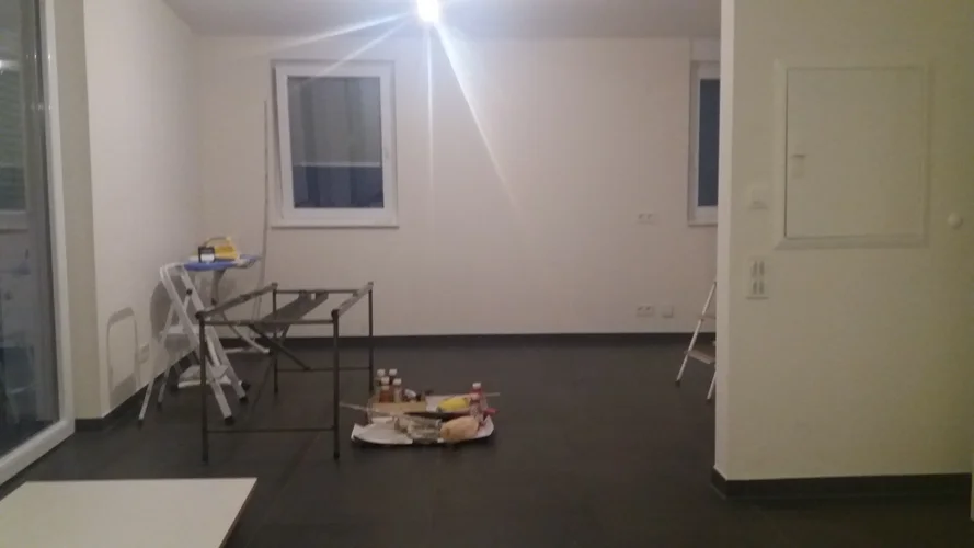

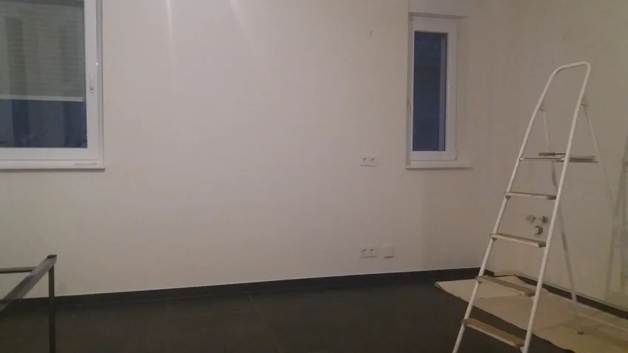

Absolut, ohne Schnickschnack ist mir auch am liebsten. D.h. du hast auch kein Gestell drunter, oder? plasmatron hatte den Tipp es mit gerafftem Molton zu verkleiden. Kann man einfach mit Reißnägel befestigen.
  • #30
So sieht's bei mir aus. Tisxh kommt hinten zwischen die Fenster.
