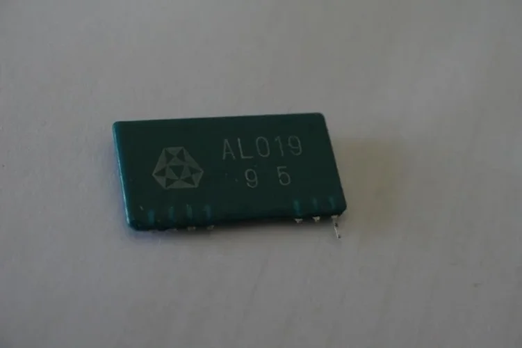

AL 119 AL 019 Was ist das für ein Bauteil?
Hab hier ein Bauteil aus dem DRP 20 und kann leider nichts dazu finden. Vielleicht weiss einer von euch um was es sich handelt und wo man das herbekommt?
Sieht nach einer Dickschichtschaltung aus, und bekommen wirst du die wahrscheinlich nur aus einem anderen DRP20.
wenn das Problem nur die durch sinnlose Gewaltanwendung zerstörten Beinchen sind, dann wird das mit großem Abstand einfachste sein, die zu reparieren.

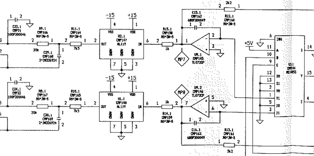

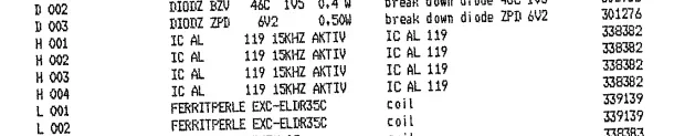

Laut Service Manual Ersatzteilliste ist es wohl ein aktives Filtermodul:
50558
Habs gefunden, in der I/Os hinter den Wandlern, schützt unsere Ohren vor dem HF Anteil im Signal ;-)
50559
