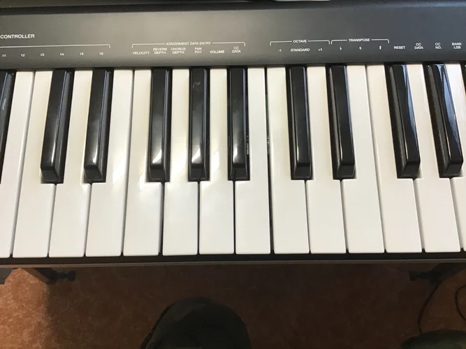

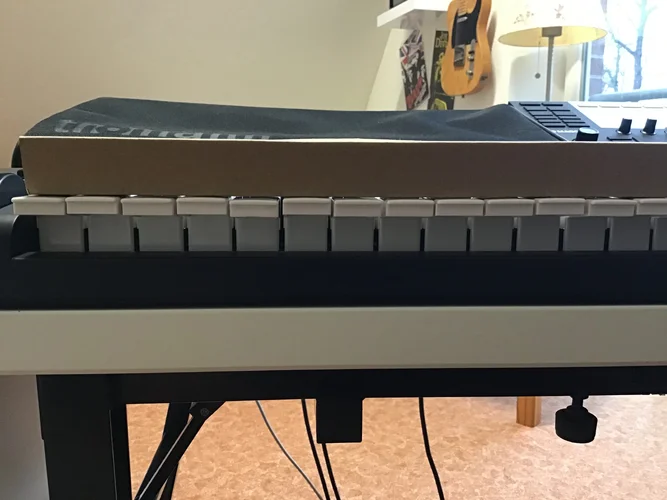

Hab mir das Alesis Q49 gekauft, weil es günstig ist und wenig Platz benötigt.
Meine Erwartungen waren nicht hoch, vor allem nicht bei dem Preis
Hier die Pros und Cons in Kurzfassung:
Pro:
+ Günstig (hab 71€ bezahlt)
+ Schmal (kein Gedöns oberhalb der Tastatur)
+ Leise (kein Klappern der Tasten, eher dumpfe Geräusche bei starkem Anschlag)
+ DIN Midi Out
+ Stromversorgung über USB oder 9V
Neutral:
* Tastaturanschlag eher leicht, hätte für mich ein Ticken straffer sein dürfen
* Mod und Pitchwheel
* Data Fader
* Tastenhöhe, die Tasten sind nicht perfekt auf einer Höhe, aber auch keine Berg- und Talfahrt (Unterschiede unter 1mm)
Negativ
- Tastenabstand, das guckt mich echt an, von anliegend bis 1,5mm Abstand ist alles dabei. Seht euch die Draufsicht an, da kann man es gut erkennen
- Anschlagseinstellungen. Im Ausliefungszustand komm ich über Velocity 125 nicht hinaus Und dafür muss ich schon richtig draufkloppen. Ändere ich die Velocitykurve, geht es. Leider vergisst das Q49 die Einstellung der Velocitykurve nach dem Ausschalten und ich darf sie jedesmal über den Schieberegler neu einstellen (Das Q49 hat keine Voreinstellungen versch. Kurven)
- Bedienung. Leider speichert das Q49 keine Einstellungen ab. Einmal vom Netz getrennt geht alles zurück auf Werkseinstellungen. Also jedsmal den Midi Kanal neu Einstellen (Standard Kanal 1), was noch durchaus schnell geht, aber bei der Velocity Kurve wird dies durch den Schieberegler gemacht, da brauchts ein bisschen Fingerspitzengefühl oder man markiert sich die Reglerposition auf dem Keyboard. Nervig ist es allemal.
Fazit: Ich bin noch unschlüssig: Einerseits reicht mir das Q49 für meine Verhältnisse völlig aus (Einspielen von Noten und Akkorden in die DAW). Andererseits nervt das ständige Neueinstellen nach dem Einschalten. Und ob ich über die unterschiedlichen Tastenabständen auf Dauer hinwegsehen kann weiß ich auch noch nicht. Hab mir jetzt mal zum Vergleich das Roland A-49 bestellt. Kostet zwar mehr als das Doppelte, aber da ist meine Erwartungshaltung auch höher.
PS: Kann man eigentlich das Teil aufschrauben und die Tastenabstände neu ausrichten? Will da jetzt nicht selber nachsehen, da ich es evtl. zurückschicke.

Das ist so eine Billigst-Tastatur, da kannst nix einstellen, weil mit sehr groben Toleranzen gefertigt.

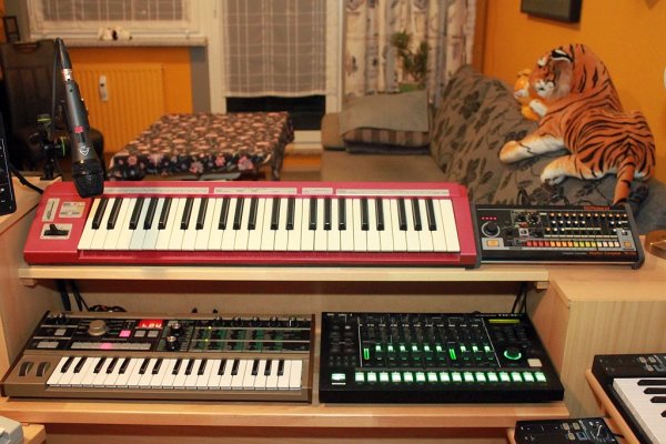

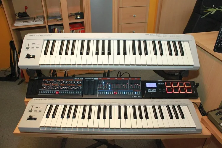

Hatte früher schon ein Roland MIDI-Keyboard PC-180 (denke mal 90er). 81 cm breit, 17,5 cm tief und 7 cm hoch mit 49 Normaltasten. Hinten 1 x MIDI-Out DIN Buchse, eine Buchse für das Netzteil und ein Ausschalter. Neben den 49 Tasten gibts noch ein Schieberegler (Data Entry für verschiedene CC Funktionen), 2 Tasten für die Oktaven, 1 Taster MIDI-Select / Funktiontaster CC und einen Pitch Regler (Bender). Es gibt hier unterschiedlichen Modellvarianten (Anzahl der CC Funktionen) und das Gerät merkt sich die eingestellten Funktionen (MIDI-Kanal, CC93 Chorus usw.).
Es spielt sich sehr angenehm und der Tastenhub ist auch in Ordnung. MIDI-Umschaltung > Taste MIDI Select drücken, Taste 1 -16 drücken, MIDI Select drücken fertig. Das kann man auch noch machen wenn ein Ton gehalten wird, anschließend kann man gleich mit dem anderen Instrument weiter spielen. Es werden diverse CC Befehle unterstützt (je nach Modellreihe). Um meine VST-Syntis zu bedienen, habe ich das Keyboard per MIDI über meinen JU-06 (Roland Boutique) an den MIDI-Man 2x2 angeschlossen, dort geht es mit USB an den PC, funktioniert auch sehr gut. Bei dieser Variante funktioniert die MIDI-Kanal Umschaltung und der Pitch-Regler, die CC Funktionen funktionieren am VST nicht.
Es gibt die Modellreihen Roland PC-180 bzw. Roland PC-200. Diese gibt es in grau und auch in lila. Bei Ebay sind diese gebraucht zwischen 50 und 70 Euro zu bekommen.
Anbei zwei Bilder von meinen Rolands PC-180 MIDI-Keyboards, die PC-200 Serie ist genau so aufgebaut, hier fehlen aber einige CC Funktionen.
Anleitungen sind im Netz zu finden. Vielleicht wäre das was für Dich.
