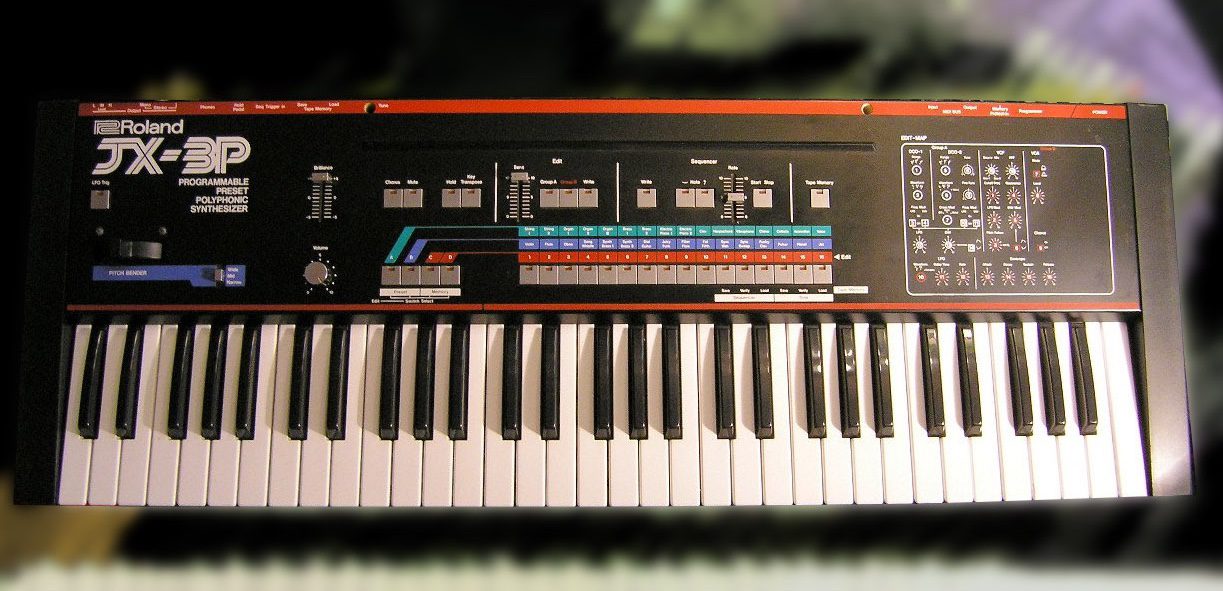

Den MPG 200 gibt es mittlerweile als DIY Kit zu kaufen, das Gerät wandelt MIDI CC in das PG200 Protokoll um, natürlich mit den selben Einschränkungen die der PG200 aufweist, also kein gleichzeitiger Empfang von Midi Noten und Controller Daten.
Habe mir gerade einen bestellt (50,- + Versand) und bin gespannt....
https://www.xonik.no/
das war mal die perfekte lösung für gleichzeitig midi und controller nutzung, gibts wohl nicht mehr:
damit ist der jx3p ne bombe zum tweaken, wills nichtm issen.
Das ist essentiell für die Nutzung des JX-3P in einer MIDI-Studioumgebung. Das berühmte Organix-Kit, leider obsolet.
Meinem 3P habe ich es schon vor Jahren eingebaut. Hatte zwischendurch ganz vergessen, dass der Programmer normalerweise im MIDI-In-Modus nicht funktioniert.
Der JX-3P war mein erster Analogsynth. :verliebt:
meine beiden 3P's sind leider nicht modifiziert, dem einen werde ich vielleicht irgendwann mal das KIWI Upgrade gönnen. Der Vorteil an der MPG200 Lösung ist, dass sie nicht eingebaut werden muss und Quasi ein Adapter für den Programmeranschluss...
Übrigens kann man sich auf der Seite auch das Protokoll der PG200 Verbindung anschauen, wenn man evtl. eine eigene Lösung programmieren möchte...
PG200 Protokoll
Das Kit ist immer mal wieder ausverkauft - bei Interesse empfehle ich, Rutger zu kontaktieren (rutger@riversynths.com). Wenn genügend Anfragen zusammenkommen, legt er unter Umständen noch einmal einen neuen Batch auf. War bei mir damals (September 2018) auch so.
Hm, das wäre ja super. Ich habe leider auch festgestellt dass das Kit nicht mehr angeboten wird und hatte mal über das Kontaktformular angefragt aber nie eine Antwort bekommen. Dann werde ich auch nochmal eine Mail schreiben.
Die Organix/Riversynth-Lösung erlaubt PG200 und MIDI parallel und es wird das PG200 als MIDI ausgegeben.

Ich habe mittlerweile seit einigen Monaten den MPG200, dieser funktioniert prima und lässt sich einfach an den Programmer Eingang anschließen. Er ist bereits Midi CC mäßig vor konfiguriert, daher kann man z.B. das m4l organix Device direkt nutzen. Der Vorteil, man braucht keine Veränderungen am JX3P vornehmen. Konfiguration und Firmware Update laufen problemlos über eine Web Applikation.

Wenn ich mir die Bilder von dem damaligen Kit anschaue, dann ist die Hardware weder problematisch, noch ein Kostenfaktor: PCB, IC (Atmega 328P ?), Sockel, Quarz, 4 Widerstände, 4 Kondensatoren, LED, Steckerleiste, Eprom, Kabel.
Das Problem sind fehlende Software und die vermutlich existierenden Rechte am geistigen Eigentum.
Ich denke, die sauberste Lösung wäre, Riversynths zu fragen, ob er noch Interesse daran hat und wenn nein, ob er die Daten (Schaltplan, Quellcode usw.) entweder als Open Source verfügbar macht oder an jemanden verkauft, der das weiter führen möchte.
Wenn es nicht anders geht würden mir als DIY-Lizenz ein Schaltplan und die Quelldateien für IC und Eprom reichen. Eine Platine kann man auf verschiedene Arten selbst herstellen, das Gehäuse kann man heutzutage drucken, ICs und Eproms kann man auch selbst beschreiben. Programmierte Chips und ein fertiges PCB würde ich natürlich auch nehmen.

Habe Rutger mal angeschrieben - und Antwort bekommen.
Hi Roman,
I’m afraid I don’t have any plans in the near future. Discontinued really means what it usually means.
Rutger
Hm. Mist. Ich werde mal vorsichtig nachfragen wie das mit Offenlegen der Daten aussieht...
