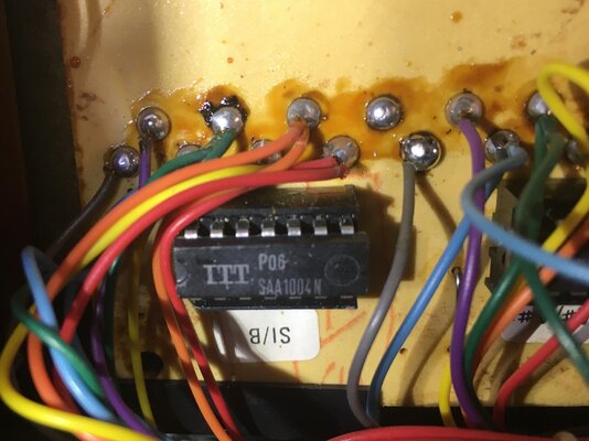

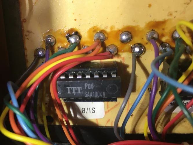

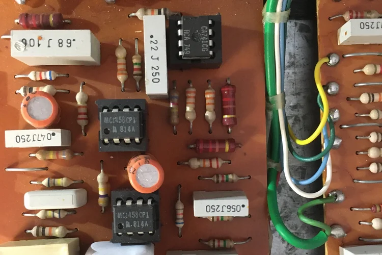

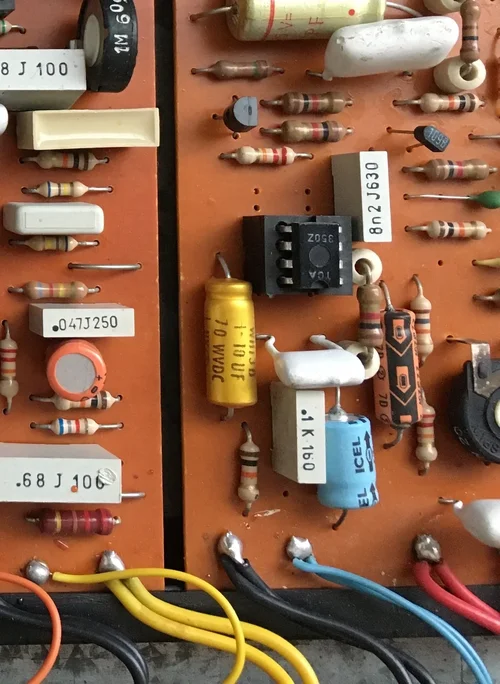

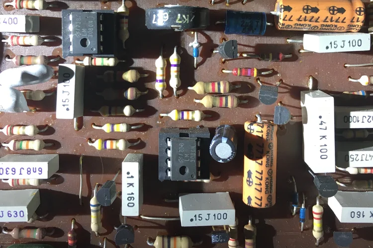

Bei meiner Orgel macht wohl dieser TCA 350Z Chip den Chorus. Sind das womöglich Solina Strings??
  • #65
Für mich höchst unwahrscheinlich, dass das ein BBD Chip ist. Und für diesen Stringsound brauchst du schon ein paar mehr Chips.
EDIT: I stand corrected! Das ist tatsächlich ein BBD Chip. Man findet aber nicht wirklich ein Datasheet dafür. In einer PDF von einem alten Magazin (Maplin Electronics, 1981) findet man eine Bauanleitung für einen Gitarrenverstärker mit integriertem Flanger. Das sollte also eine sehr geringe Verzögerung sein, die dieser BBD Chip bietet. Aber wenn das Resultat wie weiter oben klingt - nicht übel!
