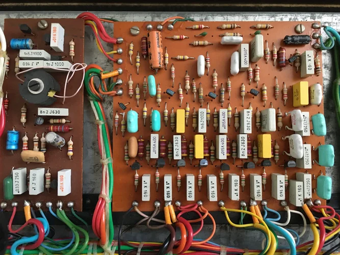

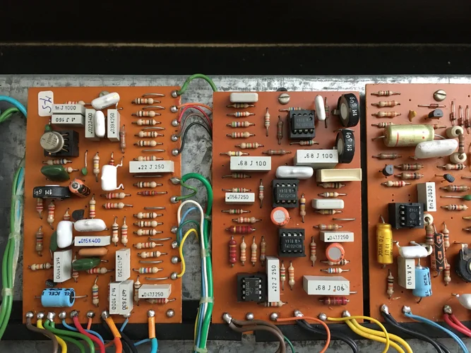

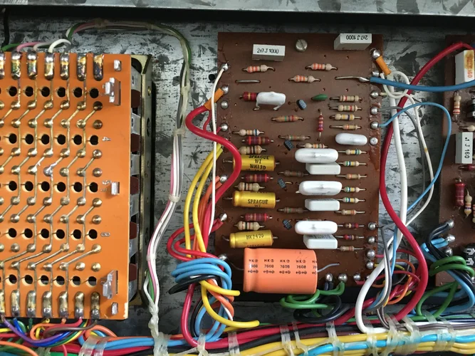

Das gute an der Orgel ist, dass sie für alles getrennte Platinen hat, die sich leicht ausbauen lassen. Leider ist nichts beschriftet. Die Klänge der Spezial Features Sektion haben alle einen sehr speziellen Sound (Cetra, Clavichord, Celestra, Harps). Da steckt entweder eine besondere Klangerzeugung (kein Rechteck), oder eine Filterung dahinter. Die betreffende Platine würde ich gerne ausbauen und weiter benutzen. Ich habe mal die Spannungen gemessen an den Platinen: 5V, 12V, 15V und 30V Gleichspannung. Die Lampen haben 30V Wechselspannung. Vielleicht schaffe ich es die Kabel von Schalter oder Poti des jeweiligen Klanges bis zur Platine zu verfolgen, blöd nur, dass zu mancher Platine die nicht größer als eine Hand ist, 20 -40 Kabel gehen. Keine Ahnung wofür die alle sind.
Wegen der StringMaschine, das interessiert mich gar nicht mehr so sehr. Dieser Sound ist toll, aber auch sehr speziell. Wann braucht man sowas mal? Wenn da ein Filter oder Multi-Chorus zur Klangformung gehört würde mich das sehr interessieren. Aber wo steckt das?

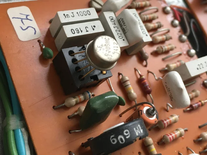

Hier noch was kuriosen. Ein Transistor in einem IC Sockel?

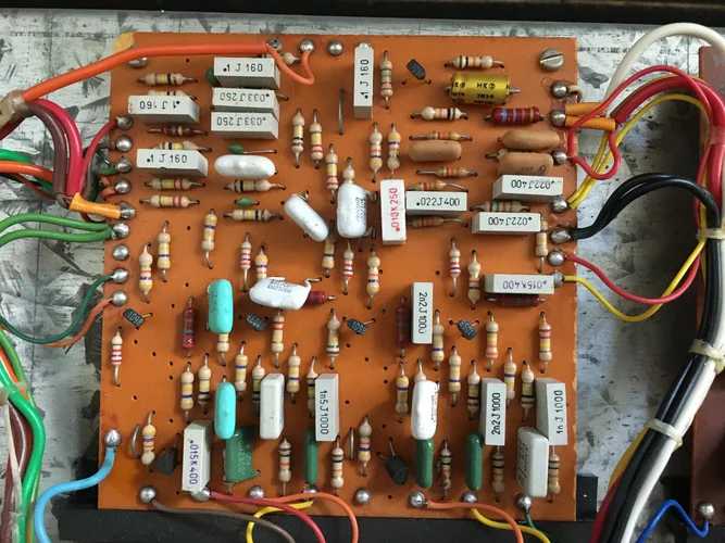

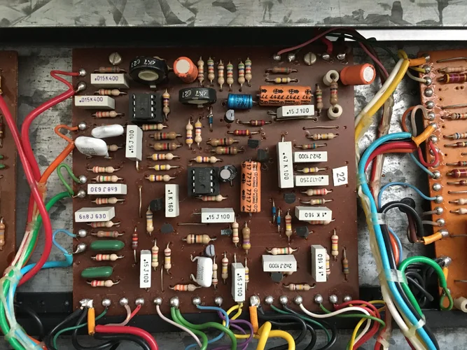

Anhang anzeigen 145635Anhang anzeigen 145636Anhang anzeigen 145637Anhang anzeigen 145638Anhang anzeigen 145639

Diese Bauteile sind natürlich nicht die, die man heute einsetzen würde. Wenn du sie einfach neu verbauen willst - kannst du das sicher tun - da sind einige Standards drin die man immer "brauchen kann" -
Da sind die meisten Bauteile ja superdiskret - und damit "allgemein" nutzbar - aber: Kondensatoren und Trimmer mit hohem Alter würde ich nicht erneut in ein anderes "neues" Gerät einbauen.
Dh- da ist gar nicht so viel super brauchbares drin. Heute hat man kleinere und genauere Bauteile und daher ist das alles als "Lager" nur sehr sehr bedingt nutzbar.

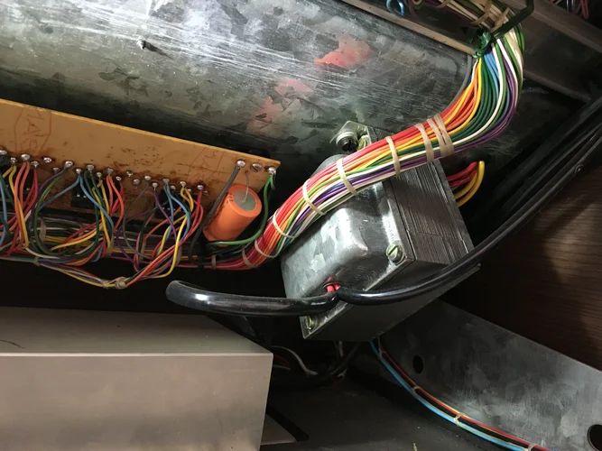

Ich habe mit einem Ohm-Meter vom Schalter der Speacial Features und vom Vibrato-Schalter zu allen Platinen der oberen beiden Ebenen auf Durchgang gemessen - Ohne Erfolg. Um die Kabel direkt zu verfolgen, müsste ich alles zerlegen, oder wenigstens die Kabelbäume öffnen. Aber dann wüsste ich trotzdem nicht, wie die jeweilige Schaltung auf der Platine funktioniert. Vielleicht sollte ich mir alle Spannungen notieren, die an den Platinen ankommen. Dann weiß ich nach dem Schlachten, wo welche Versorgungsspannung hingehört.
Den dicken fetten Trafo werde ich natürlich behalten. Zur Not ersetzt der sicher ein Eurorack Netzteil für 100 Euro.

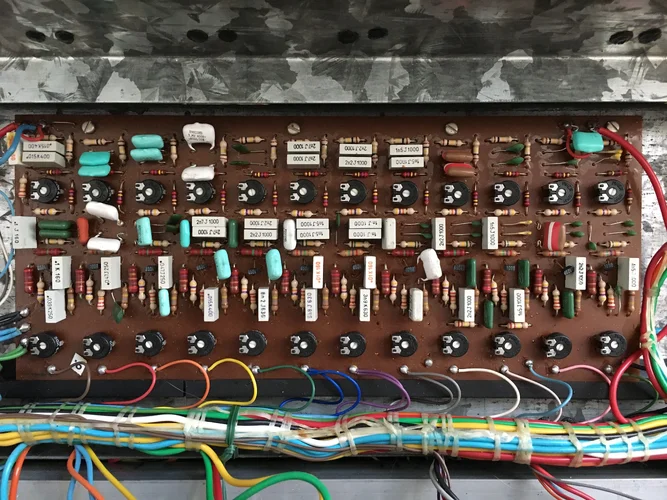

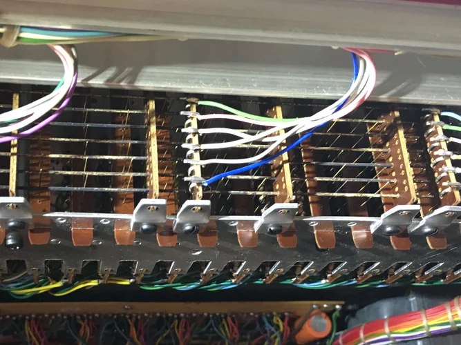

Wenn das so ist, warum gibt es dann mehrere Stromkreise?
Das sind keine Stromkreise, das ist die Tastaturverharfung mit den Kontaktschienen, wahrscheinlich in Oktaven abgegriffen.
Je mehr ich hier lese, desto deutlicher habe ich das Gefühl, daß Du keinen Plan hast von dem, was Du eigentlich vorhast.
Du kannst da nicht einfach irgendwas rausholen, um es zweckentfremdet in einen völlig anderen Zusammenhang einzusetzen. Das ist so, als würdest Du sagen, okay, die Lunge baue ich aus und mache mir einen Dudelsack daraus. Das Blöde ist nur: Ohne den Rest funktioniert die Lunge nicht so wirklich, und der Rest funktioniert ohne Lunge auch nicht ganz so, wie er soll.
Das sind die einzelnen Fußlagen. Es ist auch nicht möglich das Organdonor von Tubbutec hier an zuschließen. Das ist für eine komplett andere Technologie.
Das einzige was Du raus"rupfen" kannst, ist der String-Chorus (ohne Klangerzeugung), um ihn mit irgendeinem anderen Klang zu füttern. Aber Du wirst 1.) feststellen, dass Du mehr Geld für das Erstellen der Peripherie (Netzteil / Gehäuse / Arbeitszeit) ausgeben wirst, als für irgendein fertiges Gerät. Und 2.) wirst Du merken, dass der Reiz des String-Chorus eben in der Kombination mit diesem seltsamen steifen Orgelgeneratorklang liegt. Ein normaler Synth durch so einen Stringchorus klingt nur nach "Synth der massiv Höhen in durch schwurligem Chorus verliert".
