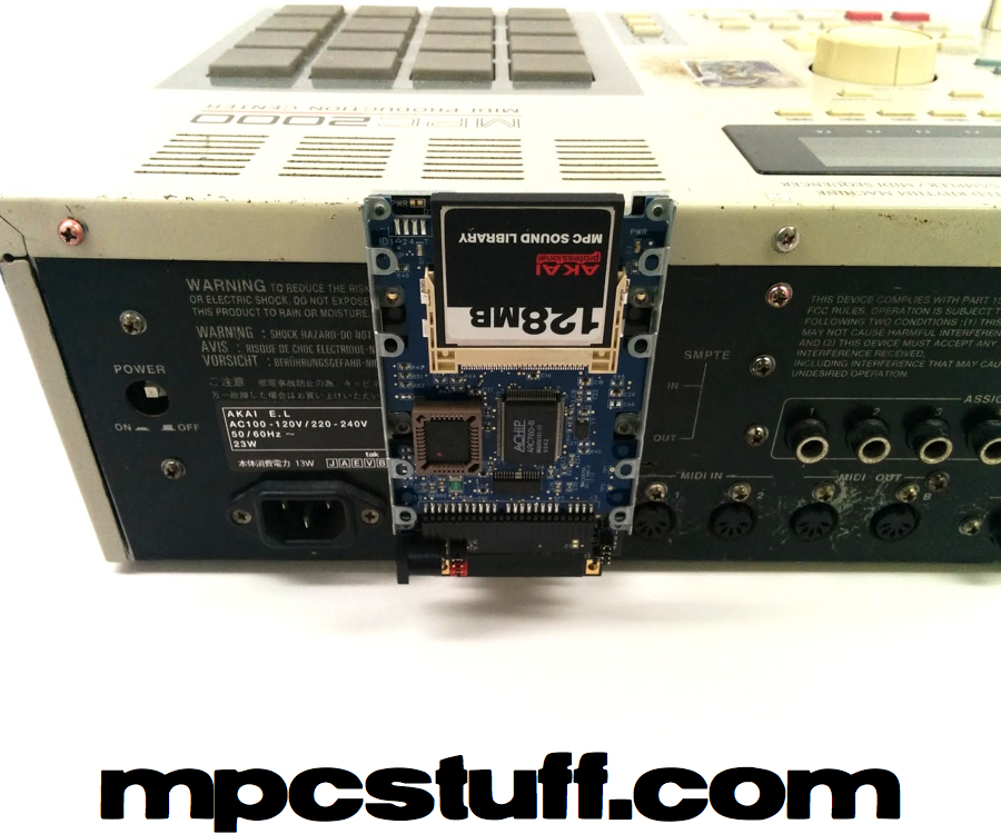

Ich würde die 3000 behalten und SD Reader einbauen. Timing ist bei der 3000 besser wird gerne berichtet.
Die 3000 ist ein Klassiker, schon deswegen würde ich die behalten, gerade wenn sie im derzeitigen Workflow gut läuft. Man muss nicht immer aufs neueste, tollste umschwenken.
M.i.a.u.: dubsetter, tandem und waveformer
Funktioniert das denn so ohne Gehäuse am MPC3000 wie auf dem Foto? Ist Staub da kein Problem? Und hat schon mal jemand was bei mpcstuff.com bestellt? Ist ja nicht gerade sehr preiswert.
scsi-compact-flash-card-reader-portable-mpc-2000-mpc-3000-27__32624.1392394615.1280.1280.jpg
bzgl. CF Card Reader solltest Du JAZZCAT über facebook kontaktieren. der typ weiß genau was man benötigt, dass es auch sofort funtzt.
ein CF Card Reader ist wirklich viel schneller und zuverlässiger als ZIP/JAZ Disks. eine gute investition, auch wenns teuer ist. 8 GB CF Cards kann die MPC3000 verwalten, die legt halt immer Ordner mit maximal 100 MB an, soweit ich mich erinnere.

Habe jetzt die Bestätigungs-Mail von mpcstuff.com. Die Lieferung kann insgesamt 4-6 Wochen dauern.
Leider ist der SD-Karten-Reader von mpcstuff.com nicht mehr lieferbar:
Unfortunately, we will not be able to provide this product at this time. Our single distributor for this product has been hospitalized with a brain disease and does not have an idea of when they will be healthy enough to remake this product. We sincerely apologize for any inconvenience this may have caused you! We are doing everything we can to find another distributor for this product, but at this time we have no ETA. We will be cancelling and refunding your order now...

mist, das ist wohl der artmix mensch, gute besserung und alles gute....
ich hab auf der webseite vor 1 woche so einen sd card reader auf artmix.com bestellt für meinen e-mu sampler und es passiert nix. emails an support@artmix.com kommen als nicht zustellbar zurück. das ist doof. da werd ich mal paypal käuferschutz bemühen.
der reader mit bak monolith kostete mit versand von artmix übrigens 148 USD - bei mpc stuff 215 USD - holla.
