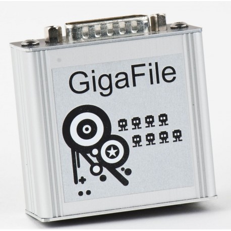

Hab mir es aufgrund des Preises auch nicht bestellt! Passen die beiden SD PowerMonster und SusanoMonster in jede MPC 3000? Gibt es dabei etwas zu berücksichtigen?
  • #40
Power Monster mit BakMonolith wird hinten auf den SCSI anschluss gesteckt.
Susano Monster musst du einbauen wo das diskettendrive ist.
M.i.a.u.: julz
  • #41
schau mal hier, könnte auch gut sein, hab ich auch jetzt erst entdeckt, preis ist okay und kommt aus DE:
man müsste mal dort anfragen obs bei akai mpc3000 auch funtzt, müsste aber so sein.
