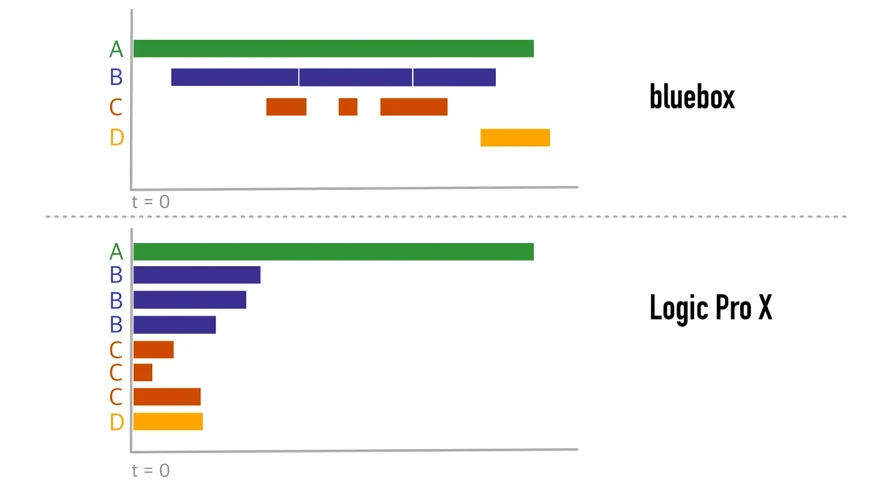

Rausfummeln ist noch das Eine. Aber synchronisiere mal die Tracks von den Beiden. Das geht ja noch nicht mal mit den Tracks von einer bluebox-Mehrspuraufnahme, falls Du nicht zufällig alle Tracks immer gleichzeitig aufnimmst und auf seit 1980er in diesem Bereich Selbstverständliches wie Overdubs, Inserts u.dgl. verzichtest. Bei zwei blueboxen umso unmöglicher. Bin mir nicht mal sicher, ob die sich per MIDI synchron starten/stoppen lassen. Die Jungs bei 1010 sind Meister darin, Kundenanfragen zu ignorieren, auch im Forum äußern sie sich nur zu Themen, die ihnen Spaẞ machen. Kleiner kann man Kundenservice kaum schreiben.
Die BlueBox startet auf Wunsch die Jam-Aufnahme mit dem MIDI-Start Signal. In der DAW kann man die Spuren an den Anfang der Timeline setzen und sie sind synchron. Bei 2 BlueBoxen müsste das auch funktionieren.

Ach, und was das Syncen der Spuren der Bluebox angeht, sagt (m)ein Bild vielleicht tatsächlich mehr als viele Worte:
Ist aus dieser Amazona-Story von mir. Eine überzeugrende Lösung konnte mir nach wie vor niemand präsentieren. Da hilft auch kein MIDI.

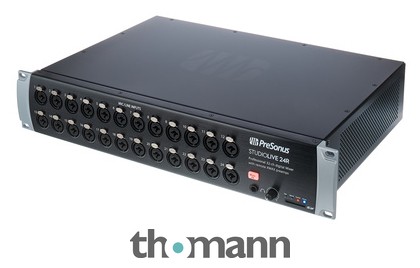

Darf ich noch Mal kurz eine Frage zu diesem Produkt loswerden?
Presonus StudioLive Series III 24R
In der Thomann-Beschreibung heißt es u.a.: Integrierter SD-Card-Recorder (stereo) zum Mitschnitt des Main-Signals und als Zuspieler
Kann man nicht so wie bei der BlueBox auf "Aufnahme" drücken, und dann liegt pro Spur ein WAV-File auf der SD-Karte? Wie genau funktioniert eine Mehrspuraufnahme? Was ist mit und als Zuspieler gemeint?
Ich tendiere dazu, mir dieses Gerät zu kaufen, und es mit einem Android-Tablet zu steuern. Wenn Mehrspuraufnahme nicht möglich ist (ohne PC), wäre das leider ein KO-Kriterium.
Sieht nicht so aus laut Anleitung, Seite 75. Da ist auch der Prozess der Aufnahme etwas beschrieben. Aber immerhin haben sie ein Rezept für Hühner- und Andouille-Gumbo auf Seite 78.
PS: Ein Bisschen mehr Recherche wie das Lesen der Anleitung sollte in Zukunft schon drin sein ;-)
