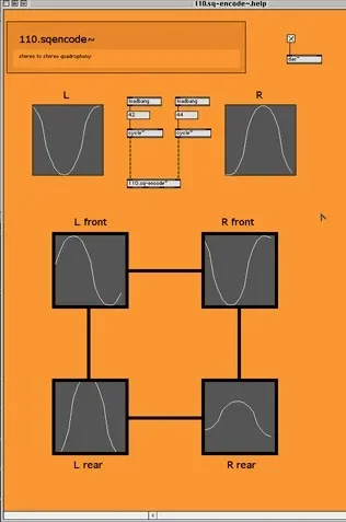

ich benutze hin und wieder meinen SQ encoder um irgendwelche effekte auf dessen domäne zu machen.
doch wie kommt man wieder zurück zu stereo?
ein SQ encoder besteht maßgeblich einfach nur aus einer hilbert transform, wobei die "rear" kanäle die versetzte phase wieder aufs hauptsignal addiert bekommen.
macht ein "SQ decoder" überhaupt sinn? in der beschallung scheint es das nicht zu geben...
so, das hätten wir dann auch gefunden. das gabs tatschlich, sansui und yamaha haben so etwas gebaut. es muss wohl ein paar wenige schallplatten gegeben haben, die tatsächlich in und für SQ produziert wurden, aber natürlich nur als 2 kanal ton vervielfältigt worden sind.
Man hatte die Seitenbänder auf ein extra Paar Lautsprecher wiedergegen, natürlich stereokompatibel.

vom grundsatz her ist es ja erst mal nur dazu gedacht sich "normale" stereoaufnahmen auf eine interessante art und weise mit 4 lautsprechern anzuhören.
gott, die digital domain muss man einfach lieben. ein bischen plus und minus und eine hilbert transform und fertig. 5 minuten und 0 euro.
is völlig unspektakulär.
meine hilberts replaced du mit dem vanilla hilbert~ (immer eins für zwei, frag mich nicht warum ich meine trenne)

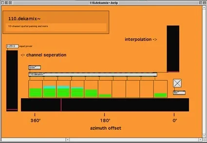

Soll: eine realistische raumbewegung durch "n" lautsprecher die in einem würfel mit seitenlänge 1 platziert sind, darstellen.
Tut: naja, man hört auf kopfhörern eine veränderung der raumwahrnehmung wenn man am größenparameter schraubt, bzw diesen ändert, aber ich konnte es noch nie in idealer umgebung ausprobieren. ich frage mich auch die ganze zeit ob ich nicht eh einem fundamentalen denkfehler unterlige und ob das amplituden panning linear oder expotentiell erfolgen muss... so kocht jeder sein süppchen, ich vor allem weil ich das rad lieber neu erfinde(jetzt mit drei extra ecken) als mich in bestehende systeme einzuarbeiten.
ein multipanner ist ja auch die halbe miete, das machst du schon richtig.
wie für 2, nur eben für 4 oder für 10, equal power panning oder auch noch breiter, und der letzte geht wieder in den ersten.
genau wie du wahrscheinlich benutze ich das auch nicht mit lautsprechern - sondern mit virtuellen lautsprechen in verschiedenen umgebungen und haue dann z.b. 10 verschiedene auralfilter (so hrtf mäßig) dahinter.
sofern die virtuellen lautsprecher alle den gleichen abstand haben, kann man auch problemlos welche noch in der tiefe verschieben (also aus einer weiter außen liegende kreislinie) - ein tiefpassfilter und ein delay ist alles was man dazu brauch, und die phasensauerei die dabei entsteht ist ja absicht weil sie in der natur auch so wäre.
scheiß auf HOA :P jetzt wo es das alles als external gibt, braucht man das eh nicht mehr selbst machen.
- ich hab mal extensions drangehängt falls du winblows bläst.
- das helpfile musst du manuell öffnen und als json.maxhelp exportieren, damit es dann auch automatisch öffnet, als v4 tut es das nicht.
- werte kleiner als "equal power" weighting sind eigentlich quatsch, keine ahnung was ich mir vor 15 jahren dabei gedacht habe. [zmap 0. 1. 0.2512 0.] is your friend.
- "interpolation" ist nur ein halbgares gimmick (als alternative dazu, gleich alles in signal zu machen, was sehr, sehr teuer wird). springst du damit langsam von einem punkt zu einem anderen, würde die bewegung (nur als) ein segment(!) in dem als kreis gedachter speaker-anordnung beschreiben.

ich hab dir meinen quadpanner angehangen. er ist gedacht für 4 boxen im quadrat. soll jede beliebige position darin darstellen können und mit sehr großen raumgrößen arbeiten. die positionen der lautsprecher sind in einem kartesischen koordinatensystem gedacht, also 0_0 ist hinten links und 1_1 vorne rechts. alles dazwischen und drumherum geht auch.

eigentlich ist es einfach: erst machst du equal power panning für das setup so wie es steht (was einfach linear ist - denn 4 lautsprecher in einerm viereck befinden sich ja auch auf einer kreislinie) und dann transformierst du das quadrat in einen kreis.
da kommt dann so eine art achteck raus.
das war etwas blöd formuliert, es sind zwei mögliche fehler:
der eine hat mit der berechnung des delays zu tun und der andere eben mit dem pan.

neben den fehlenden gen~ patchern fehlen mir in deinem patch zwei dinge:
- wie berechnest du das delay? du würdest wohl sinnvollerweise schon meter in millisekunden umrechnen wollen (und nicht in pi/2^^.)
- kein weighting :sad: die arme source klebt in den ecken.
und natürlich - genau wie bei mir oben - die interpolation... ist gefährlich. die verfälscht die ergebnisse. wenn sie in anspruch genommen wird, läuft alles aus dem ruder.
ach ja, und wenn wir schon dabei sind, ich würde schon auch 0 0 als mitte definieren, und nicht als links hinten. :) dann kannste dir später den offset sparen.
und noch was. dir ist klar, dass man die tatsächliche aufstellung der speaker berücksichtigen muss um das delay zu berechnen? (bzw. das predelay für das "dazwischen geht auch")
