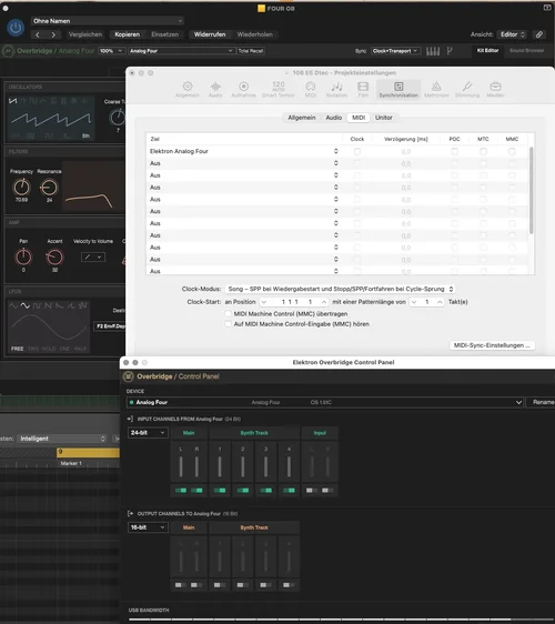

Irgendwie machts mich grad wahnsinnig weil ich den (Denk)fehler nicht finde:
Auf dem Analog Four ist Step 25 mit Wiederholung 3:3, also im 3., 6., 9. Takt usw. programmiert, Step 27 mit 6:6, also 6. Takt, 12. Takt usw.
Bei Aufnahme in Logic über Overbridge passt Step 25, aber nicht Step 27, als würde der 1. Takt der Aufnahme von Logic unterschlagen, aber Takt 4 passt dann.
Stehe da völlig aufm Schlauch. Sync erfolgt über Overbridge, ändert aber nix wenn ich den auf Logic-Clock stelle.
Sync-Einstellungen:

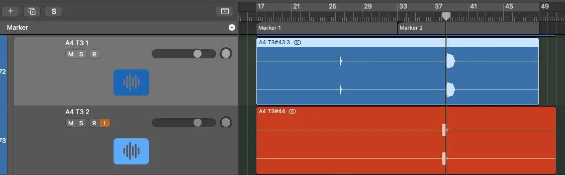

Wenn ich die Aufnahme bei Logic Takt 1 (im Screen sieht man Takt 17) starte, passts.
Starte ich die Aufnahme bei Logic Takt 17 (im Screen) starte, passts NICHT, Versatz sieht man im ScreenshotBildschirmfoto 2025-11-16 um 12.57.43.png.
Blaue Aufnahme A4 T3 1, aufgenommen ab Takt 1.
Rote Aufnahme A4 T3 1, aufgenommen ab Takt 17. Bei beiden sind alle Einstellungen (A4, Sync, etc. gleich)
