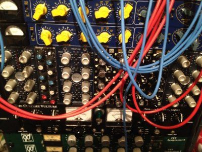

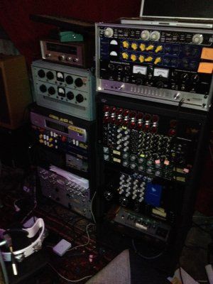

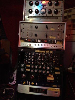

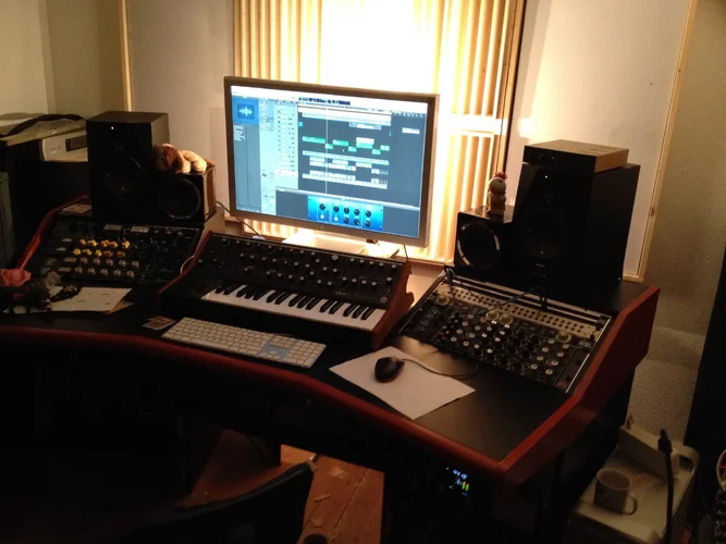

Darf man von deinem setup mal ein foto sehen!? (Hab ein ähnliches thema: MPC -> Analoger Mixer-> DAW und bin unsicher, ob das so richtig für mich ist...)
Gerne, aber das was ich habe bildet nur den Klangformenden Teil eines Pultes ab. Die Pegel stelle ich "in the box"
Hier ein Beispiel wie die Twin Towers zeitweise im Proberaum standen:
Ein Closeup von einem der beiden Api Racks:
Und wie es letztes Jahr aussah (Zwischenzeitlich kamen Neumann KH310 dazu und auf dem Platz an dem die Monitore standen steht nun ein Minimax und eine 808.
