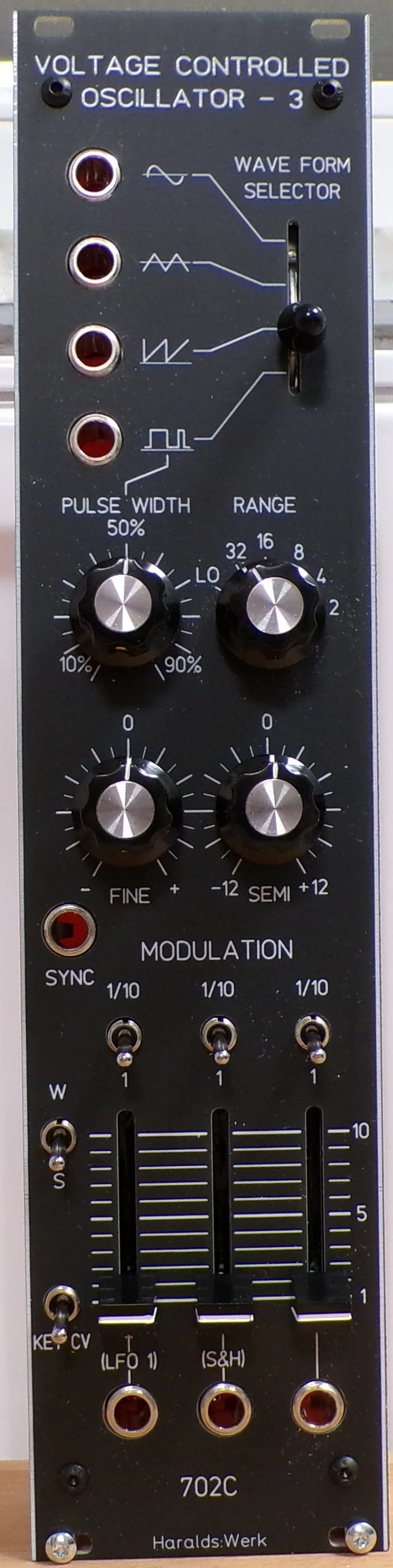

Glaube ich nicht, dessen Module sehen – Stand Oktober 2026 – doch deutlich anders aus:
Das ist schon richtig, weil ein anderer Hersteller (DIY-Bastler) dahintersitzt, aber ich frage mich, ob das Eine das Andere womöglich angestoßen hat (hey, was der kann, das können wir schon lange)?

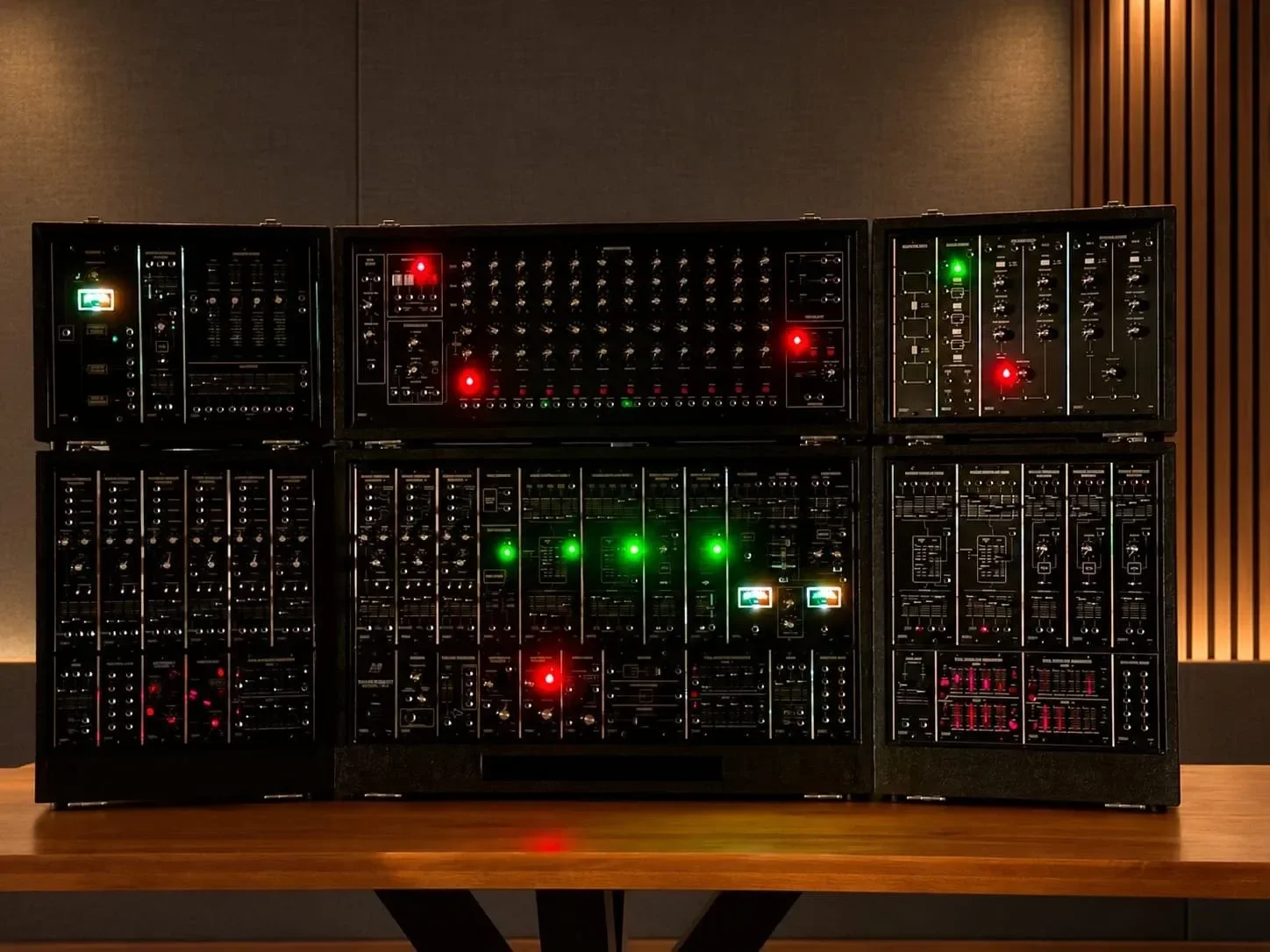

Analog Solutions schreibt:
Hand built in England, our new professional modular synthesiser faithfully recreates the Roland System 700, with almost every circuit reproduced from the original schematics.
Wo nicht zu vermeiden, wird man die Komponenten durch gleichwertige aktuelle Bauteile ersetzen, wie z.B. den OTA CA3080 durch den AS3080 und wenn es das nicht gibt, entsprechend etwas konstruieren. Beim Sequenzer kommt vielleicht sogar ein ARM zum Einsatz.
M.i.a.u.: Lauflicht
Ok, ja dann kann es was werden, wenn auch nicht 100%. Du kannst eben nicht Bauteile beliebig ersetzen, weil die Produktionmedthonen von früher gar nicht mehr exisitieren. Man könnte heute z.B. keine SID Chip vom C64 mehr reproduzieren. Also kann man schon, der klingt dann aber nicht so!
Aber wenn man viel Geld ausgibt, dann klingt das natürlich auch, unsere Hörverarbeitung kann uns ja so einiges vorspinnen!
Im Post #2 kann man den Links folgen und bei Haraldswerk für die Module nachsehen, was noch verfügbar ist und was angepasst werden muss. Das System 700 nutzt bis auf wenige Ausnahmen (CA3080, uA726, CA3280, etc.) weitestgehen Standardbauteile.
Also hübsch ist es ja. Ob das auch so genau gemacht ist wie der Antonus 2600 FS oder die Din Sync Replikas?
Dass man damit quasi defekte Platinen oder Module im Original einfach ersetzen kann?
Ich will ja nicht der Spielverderber sein, aber früher™ wurden Buchsen noch an der Frontplatte verschraubt, so zwecks Stabilität und Langlebigkeit und so. Scheint mir hier nicht der Fall zu sein?
Meines Wissens sind die beim Original von Roland auch nicht verschraubt.

Herr Carpenter hat geantwortet: Den internen mechanischen Aufbau habe man nicht geklont, denn das wäre verrückt gewesen, da es den Preis verdoppelt hätte, ohne einen wirklichen Nutzen zu bringen.

Der Nutzen wäre mechanische Stabilität gewesen. PCBs sind zwar heute sicherlich stabiler als die pertinaxdinger von vor 40 Jahren, aber eine mechanische Entlastung wegzulassen ist ziemlich Behringer*.
