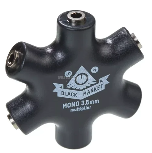

Von lab31 gab es mal im Action-Markt 6fach Stereo Mults für 1,45€. Damals hatte ich mir direkt 10 Stück gekauft. Geht mit mono auch problemlos. Vielleicht ergibt sich mal wieder eine Möglichkeit dranzukommen. Nennt sich Audio Splitter.
Nachtrag: Die 3 Doppel-Verbindungen liegen nah zusammen. Patchkabel von Black Market und Baugleiche passen.

jetzt lasst uns den Threadersteller nicht mit 1000 verschiedenen Multioptionen verwirren, NOCH braucht er die nicht, er muss erst einmal seine Filterbank mit Saft versorgen können und sich dann Gedanken um ein eventuelles Folgemodul machen.

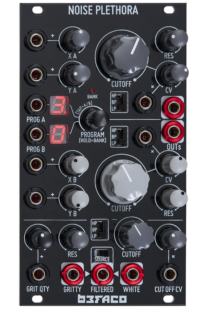

Für Noise gibt es eigene Module:

Wenn ich Noise machen will, würde ich mit einem Noise-Modul anfangen, das wäre dann auch was für durch die Filterbank zu jagen ;-). Hier die, die ich am liebsten mag und die weit über weißen Rauschen hinausgehen:
- Hexinverter Jupiter Storm: vom Sturm bis zum Gezirpe ist hier alles drin.
- 4ms Noise Swash sowie 4ms Atoner: Lärm und Geräusche vom allerfeinsten. Gebraucht oft erschrecken günstig zu bekommen
