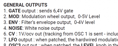

Ich möchte eine analoge Steuerverbindung zwischen dem Dreadbox Erebus V3 und dem Pedal EHX Superego+ herstellen. Die Eingänge des Superego können laut BDA 0-5V vertragen. Jedoch ist die Spannung des Gate-Ausgangs des Erebus mit 6,4V angegeben
50760
- was mich wundert, da dessen Eingänge auch bei 0-5V liegen. Ist die Gate Spannung immer etwas höher und geht das trotzdem ohne das Pedal zu braten?

1,4V drüber sollte kein Problem sein, aber frag lieber den Hersteller. Die Gate-Spannung ist nicht immer etwas höher sondern so wie in der Doku des Geräts angegeben, oder sollte es sein. Prozessorgesteuerte Gerät haben gerne knapp 5V, analoge auch gern 8 oder 10V. Wenn das ungepuffert auf den Chip geht ist er hin.
