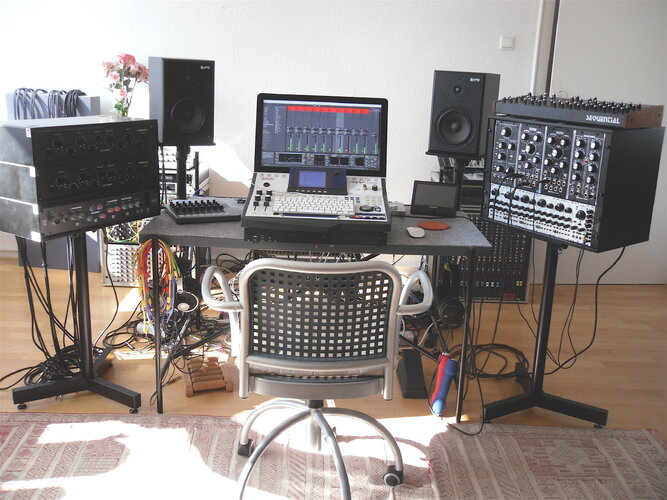

Ich komme nochmal zurück zu meinem eingangs-beitrag und foto!
Erst im zuge dieser unterhaltung hier ist mir klargeworden, das ich die geräte die man sieht, nur erstmal! inhaltlich sehe.
Das heisst nach ihren funktionen.
So stichworte wie "struktur/signalfluss" oder "umstrukturierung" passen dann besser. (Ergonomie kommt dann hinten dran)
Meine bisherige movitation (und energie) war (scheinbar) erstmal nur alle geräte/instrumente zu haben die mich auch nur irgendwie interessieren!
(Das erklärt eventuell auch dass das "studio" für einige so arrangniert aussieht und NICHT bespasst - soll heissen: Nicht bemusiziert wird. - was ja fakt ist)
Mit der anschaffung des Prophet REV2 vor vier wochen hatte ich meinen "schlussstein" erhalten.
Das was sehr viel energie gebunden hat fällt jetzt weg (kaufen / verkaufen!
Dabei habe ich aber nur teilweise eine vorstellung davon wie alles zusammengehen soll - daran will ich jetzt arbeiten. !!!
( Meine MPC - die ein eigenes studio für sich ist - ausgenommen!)
  • #185
Ich hab mir meine wünsche erfüllt und völlig dabei übersehen das das nix mit "musikmachen an sich" zu tun hat...
(Dabei habe ich keine kompromisse für mich gemacht - ausser vielleicht bei der vermona - alles andere will ich genau so.)
Ich kann jetzt erst sehen, dass ich ja meine ziele erreicht habe und der anspruch, dass das studio gleich...
ein "lebendiger organismus" - und ein "einziges instrument" sein muss - viel viel zu hoch ist!
... also runterkommen - geduldig sein...

Bin dabei mir einen anderen signalfluss auszudenken und die folge ist natürlich die wiederholte einbindung eines mixer mit inserts.
Ich glaube ich brauche inserts für meine hardware:
Inserts sind irgendwie anschaulicher als ne patchbay. die mir immer abstarkt bleibt - trotz beschriftung.
Mein pult ist der geliebte GL2 von A&H
Schnelles einbinden ist mir wichtiger als sound - was ich zur zeit sowieso nicht beurteilen kann, weil zu wenig erfahrung mit dem jetzigen system.

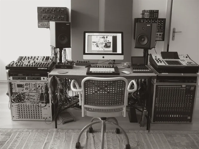

Sieht jetzt so aus: Mixer wird gebraucht für die inserts die im hintergrund stehen und an die ich sehr gut rankomme - die boxen sind jetzt wirkliche nahfeldmonitore...
Hab die APS seid 3jahren an der wand gehabt... aber jetzt höre ich erst wie klasse die sind - ne ganz neue welt.
Auf den racks an den seiten liegen IKEA küchenbretter - und auch wenn es mir keiner glaubt - ich kann diese so weit herausziehen das ich bequem davor sitzen kann und genügend beinfreiheit habe... (alles ausprobiert!)
... das ich etwas darauf achten muss wo meine füsse hingehen, damit kann ich leben.
M.i.a.u.: tandem, claudio, I BePunkt und eine weitere Person
  • #199
Shit... hab einen gedanken fehler dinne...
Routing:
MPC4000 8x analoge outs >Mixer > Inserts EQ / Comp / Filter > Direct Outs >FF400 analog In
MPC4000 2x SPDIF digital >FF400 DIG In
So komme ich auf meine 10x kanäle in Ableton Live
... Heute habe ich das effekt-routing gemacht und dann festgestellt das ich diese ja garnicht über die einzelOuts in die einzelenen kanäle bekomme - damit ich diese mit aufnehmen kann. (Es gibt nur 10x und alles ist belegt)
Tja, dumm gelaufen...
Also mixer wieder raus aus der kette!? oder nur wegen der inserts beibehalten!?
und die outboards über patchbay stecken...?

Also ich hab zwar viele Inputs an Audiointerfaces, aber nehme in den Rechner meist nur 2 Spuren gleichzeitig auf... Theorie und Praxis.
Du kannst doch, wenn du mit der MPC ewig lang arrangierst und irgendwann fertig bist das ganze in die PC "Bandmaschine" aufnehmen.
Also erst die 10 Spuren parallel. Und dann danach nochmal die FX, wenn du die überhaupt nehmen willst und nicht durch PC interne, leicht automatisierbare ersetzen willst.
Ggf. reicht für das FX aufnehmen einfach ein Bus output, auf dem die FX alle summiert sind.
Es macht doch eh sinn auch noch die Summe als Referenz mit aufzunehmen. Zum Gegenhören. Ggf. klingt der Mix vom Mixer besser als im Rechner gemixt? Kann man so A/B Vergleichen.
Das Aufnehmen und umstöpseln nacheinander dauert doch nicht lange, verglichen mit dem ganzen Aufwand?
Oder anders: anstelle Direct Outs kannst du auch Gruppen Bilden, z.B. Drums, und die zusammen aufnehmen und nicht deren direct outs. Vorteil:
Gruppen komprimiert man eher zusammen und gerne auch Analog, Glue Compression, einheitlicher Klang.
Die Drum Gruppe macht ggf. auch Sinn für analog Sidechainig...
Wenn du nun alle Drums in einer Gruppe aufnimmst bekommst du wahrscheinlich ein paar Kanäle frei um damit die FX sogar parallel aufzunehmen zu können.
Ich war mal soweit gegangen einfach nur die Summe aufzunehmen. Geht auch. Oder oft habe ich alles am Pult anliegen, stelle nur einen Kanal auf Solo und nehme den auf (über den Output einer Gruppe) und dann den nächsten. Ich mache das eher so seriell. Ich "kümmere mich" dabei um das Signal, schaue das alles passt (Pegel) usw, wofür ich das eh einzeln hören muss. Ist also kein Zeitnachteil! Früher hatte ich nur ein Audio interface mit paar Eingängen. Da ist die Arbeitsweise irgendwie hängen geblieben.
Wozu nimmt man sonst alle Spuren auf, wenn man die dann nicht einzeln betrachtet/anhört und bearbeitet. Genauso auch bei den FX. Wenn man das einmal einzeln hört kann man dabei genausogut auch die Spur dabei aufzeichnen. Ansonsten muss man ggf. alle Spuren eh einzeln hören und dann nochmal einzelne Spuren im Nachgang berichtigen und noch einmal aufzeichnen. So dauert das ggf. sogar länger, wenn man dazu erst wieder alles so einstellen muss wie es bei der Aufnahme war, solo schalten usw.
Live performances aufnehmen oder aufnehmen, während man mixt (Faderfahrten, EQ live tweaken, an Geräten drehen während der Song läuft) ist nochmal was anderes. Da kann man schlecht so seriell aufnehmen/arbeiten. Da nimmt man parallel auf, um alles einzeln im Nachhinein schnibbeln und editieren zu können, um Fehler bereinigen zu können oder um die besten Stellen herauszusuchen und freizustellen.

Hab jetzt mal mit den gruppen im GL" gearbeitet:
Einfach ein Drumloop in die gruppe und ein alaoges effektgerät dazu - klappt nicht.
Wenn ich das gleiche auf den haupt r+l gebe höre ich stereo und die effekt
... Ich bekomme die effekte nicht in die gruppe rein geroutet und es gibt nur 3x möglichkeiten
(kabel habe ich geprüft) ... sowas macht micht fertig... dann vergeht die lust.
obwohl das, was ich höre gut ist - ich kann meine musik...
ps: Ich stehe eigentlich nach 5x jahren vor einem scherbenhaufen und es dreht sich immernoch alles...
Aber davon ab ... ich brauche eine lösung die meine nerven schont...
Was genau heißt das denn?
Hast du das Effektgerät an AUX 1 bis 4 (also einen der vier Auxwege) angeschlossen und dann den Loop auf die entsprechende Gruppe gelegt?
Sorry, wenn die Frage etwas provokant ist, aber hast du dir das Blockdiagramm des GL2 mal angesehen? Mir hilft das immer ungemein beim Verständnis. Die passenden Dokumente gibt es hier:
Edit: Typo
M.i.a.u.: Palindrom
  • #205
Funktioniert es denn mit der Gruppe ohne Effektgerät?
Teste erstmal einfach und mache es schrittweise komplizierter. So findest du raus woran es liegt. Anders alles auf einmal ist Glückssache. Denn ein Fehler kann heißen dass gar nichts rauskommt (z.B. ein Button am Mischpult nicht gedrückt).
Der Klassiker ist z.B. die Belegung des Insert Kabels. Wenn man da In mit Out verwechselt (Am Kabelende mit den 2 Steckern) kommt nix durch.
An der Patchbay muss man dann auch wissen wo ins und outs sind. Oben vs unten. Am besten gut beschriften und/oder merken, so nach dem Motto "Input ist oben, output unten, wie beim Essen", oder so.
Oder die Gruppe hat normalerweise buttons um die Gruppe auf den Master zu schalten (und das auch abschalten zu können). Wenn die Gruppe nicht auf den Master geschaltet ist hört man nichts (außer man hat an der Output Buchse dieser Gruppe dann Lautsprecher hinten dran).
Also erstmal Gruppe ausprobieren ohne dort irgend was reinzuschleifen.
Ansonsten sollte der Insert der Gruppe genauso wie der Insert auf einem Kanal funktionieren, kann man aber nachschauen.
Am besten ist "learning by doing" Schritt für Schritt und ggf. mal im Handbuch nachsehen, wenn man steckenbleibt. Oder hier konkret fragen.
Oder es kommt mal jemand vorbei bei dir, der mit sowas Erfahrung hat. Kabel, Mischpult, Patchbays und Audio Interface sind ja anscheinend da um das hinbekommen zu können. Ich bin leider zu weit weg. Die EQs und Kompressoren von Dir würd ich mir gerne auch mal live anhören...

das logischte wäre, und es würde bei den meisten Leuten wohl auch darauf hinauslaufen denk ich mal:
entweder mit den 8 outs der MPC direkt in das pult, für out 9+10 gäbs nen billigen SPDIF/analog Wandler (swisssonic, thomann).
Dann über aux-wege oder im pult gruppen bilden und so in die FX rein. Dann von dort ins AI rein ( evtl. alles auf patchbays legen, aus der patchbay ins AI / Dann wird alles sehr flexibel / ectl. einzelouts der MPC auch zuerst in die Patchbay / mein HW setup sah bisher so aus)
Oder aber: vor dem PC keine FX nutzen ! alle FX erst im PC dazu machen.
zu erwähnen gäbs da: plugin FX sind vielfach besser, mächtiger.
(würde ich so machen nachdem´s sowieso in den PC geht)

Ich habe diese nacht alles umgestellt und nägel mit köpfen gemacht!
Das ist:
a) Alles weggestellt, was ich nicht benutze! (Ich habe es aber vor mir und kann es sehen - das kann wichtig sein!)
b) Die boxen sind jetzt unerwartet wichtig und haben mich dann als konsequenz dazu bewogen - wieder meiner gewohnheit - das wichtigste um mich herum zustellen, damit ich nicht zu sehr aus dem sweetspot der boxen herausmuss
c) Das mit den inserts habe ich - dank eurer anregung - mit der patchbay gelöst. ( Mixer raus ) - wenn nichts gesteckt ist, habe ich den direkten kanal. Ich kann jeden der 8x kanäle mit zb EQs etc bespielen.
