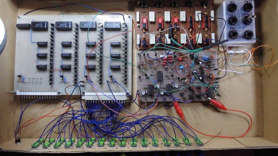

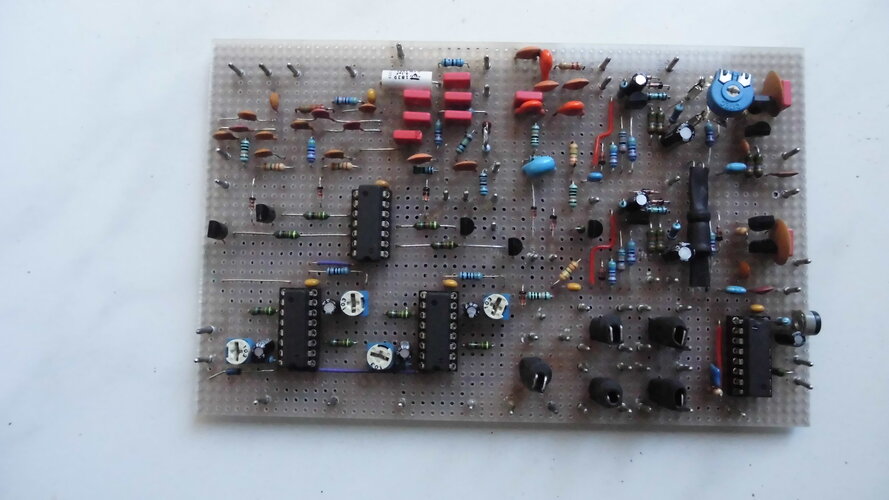

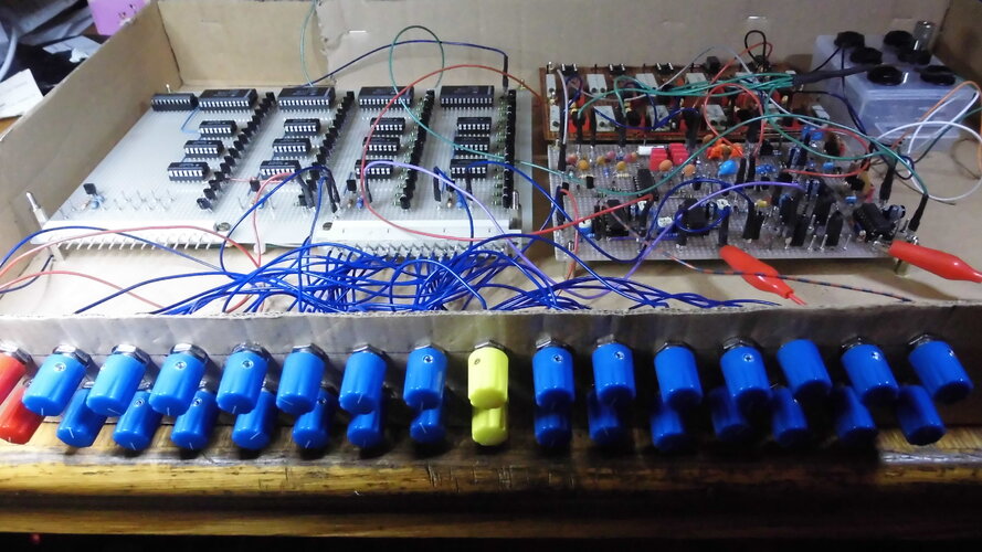

Und weiter zum DIY Drummie :)
Dies sind Fotos des Provisoriums, das voll funktionsfähig ist - allerdings im Moment noch mit 3 Poti-Reihen bei der dynamischen Steuerung.

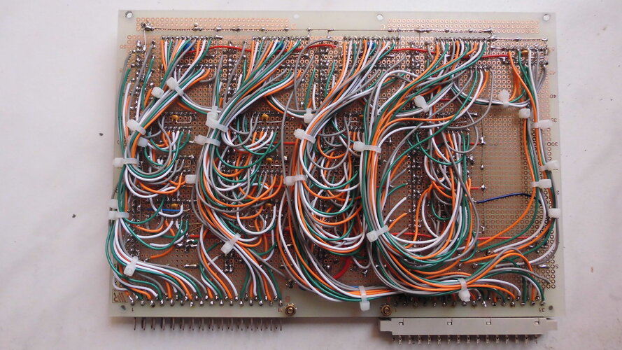

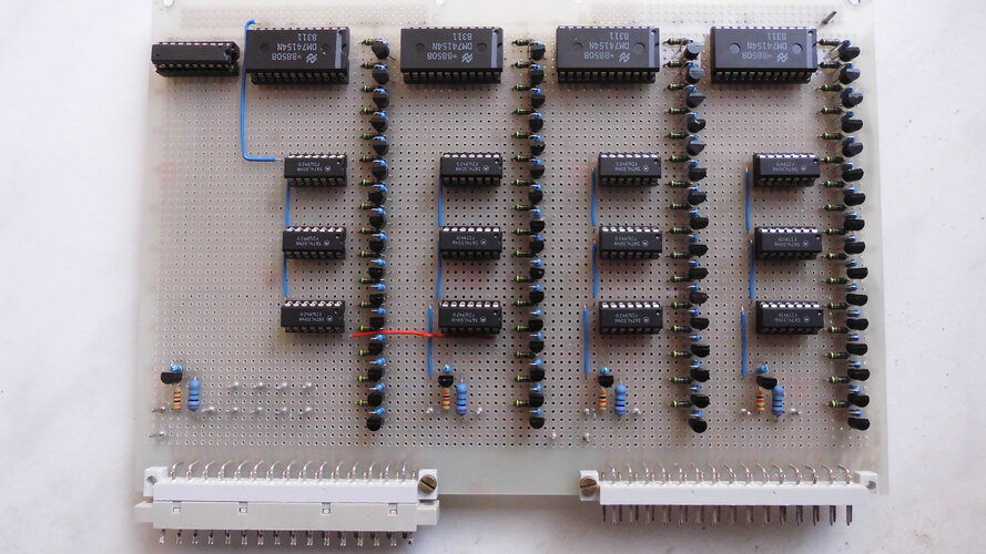

Und das sind Vorder- und Rückansicht der ersten Steuerplatine.

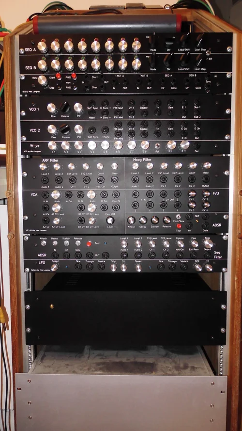

Nein, dies ist alles schon professionell gestaltet. Aber viel mehr Grafik kostet viel mehr Geld. Die Frontplatte für den Drummie fertigen zu lassen kostet derzeit rund 200 Euro.
Das Gehäuse ist schon da; es ist ein 19 Zoll 5HE Gehäuse von Schroff.
Und diese besagte Firma arbeitet absolut professionell.
Anbei ein Bild des DIY Synthesizers.

Ist das alles Steuerelektronik? Könnte man das nicht durch moderne 1-Chip Sachen und Umrechnung auf effiziente kleine Einheiten eindampfen? Könnte mir vorstellen ,dass der Proto dann erheblich kleiner würde.
In Digitaltechnik und Co hatte ich das damals schon gehabt, heute gibt es ja jede Menge kleine Prozessoren, die solche Jobs übernehmen könnten. Allerdings ist der Klang und Reaktion toll, daher - ist das auch reizvoll, dass das "echt" ist.
Also die IC`s könnte man (vermutlich) durch SMD-Bauteile ersetzen; wobei diese nur noch als DIP 24 PIN erhältlich sind. Zumindest weiß ich nicht, ob diese SN 74154 überhaupt als SMD Chips gebaut wurden. Das Teil ist durch und durch Vintage; es klingt so, es arbeitet so - und ist vermutlich ein erheblich erweitertes CR-78 Derivat. Ob die Kiste für 1500 Euro erhältich sein wird; weiß ich nicht - zumindest nicht in Einzelfertigung (Das ist so in etwa der Gebrauchtpreis für eine CR-78)
Allerdings kann das Teil wesenstlich mehr; und ich bin mir ziemlich sicher, dass die Vintage-Enthusiasten sich die Finger danach lecken werden :)

Oh, ich sehe gerade; die 74LS 154 gibt es tatsächlich als smd chips. Wäre dann allerdings eine Sache @Maffez, da ich für SMD-Fertigungen weder die erforderlichen Werkzeuge/Maschinen besitze; noch hierbei Erfahrung habe.

Oh, ich sehe gerade; die gibt es tatsächlich als smd chips. Wäre dann allerdings eine Sache @Maffez, da ich für SMD-Fertigungen weder die erforderlichen Werkzeuge/Maschinen besitze; noch hierbei Erfahrung habe.
Naja, erstmal würde ich die Schaltung in analoge und digitale Elemente aufteilen und den digitalen Teil ggf. zB Sequencer und Funktion in Soft machen, damit spart man sich viel einzelne Chips oder mal zusammenrechnen, weil man kann gerade sowas ja leicht minimieren - das hab ich mal früher gelernt, man kann da oft viel rauskürzen, wenn man aber auch so weit ist - dass es jetzt klar ist und nichts mehr geändert wird.

@Moogulator Das Problem bei Software und uP gegenüber reellen Chips:
Software mit uP - schön und gut. Aber die SN 74154 und 74LS04 sind zwar digital - aber auf Transistorbasis. Und Transistoren haben die analoge Eigenschaft, dass sie ganz minimale Änderungen im Verhalten zeigen - weil im Grunde analog - und diese minimalen Änderungen sind mit Software und uP derzeit NICHT vollständig emulierbar! Die Klangeigenschaften und das Groove-Verhalten könnten dermaßen darunter leiden, dass es nur noch fast einen digitalen Abklatsch darstellen würde (so sehe ich das zumindest)
