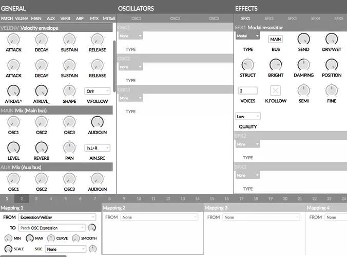

Ich bin mittlerweile auch ohne Editor mit dem Kästchen flott unterwegs. Aber wie man das Piezoelement aktivieren kann, ist mir immer noch ein Schleier.
Interessant auch, dass von der Bedienerstruktur her Effekte und Oszillatoren "gleich" behandelt werden. Man kann einen Patch melodisch klingend machen ohne Oszillator, also nur mit Effektmodulen, wenn man beim Effekt "Keyfollow" einschaltet. Ergibt interessante Sounds. Und überraschende Overlays, wenn externes Audio eingespielt wird. Z.B ein Drumloop, der dann schräg und irregulär gepitcht daher kommen kann.
  • #43
Du müsstest mal den mitgelieferten Piezo-Patch mit dem Editor analysieren (ich komme wohl frühestens heute Abend dazu). Soweit ich mich erinnere, hat der auch keine Oszillatoren, sondern nur einen Resonator-FX oder so - und dazu wird es einen Modmatrix-Eintrag geben, der mit dem Ext-In eine Hüllkurve dafür triggert oder so ...
Hab gerade eingeschaltet: Ausgehend von einem Init-Patch genügt z.B. dieses:
AUDIO IN aufdrehen, Quelle auf "INL+R" stellen, Den ersten Mappingeintrag belassen (Env/Expr auf OSC Expression), und dann z.B. einen Resonator als FX.
Edit: man braucht nicht mal den ersten Mappingeintrag, wenn man keinen Osc verwendet.
