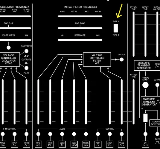

ppg360 schrieb:
Ich sehe nur ADSR/AR wie beim Original und eine halbgare ASR/AR-Hüllkurve unten, nur VCO2 mit PWM -- dabei ist der klanglich der ergiebigste Oszillator.
Dafür aber ein Wavetable-VCO -- sehr konsequent weiterverfolgt, die Originaltreue, das muß ich schon sagen.
Es wurde etwas am osc3 geändert. Zusätzlich PWM und Sinus und Tri. ;) dafür wurde auf sync verzichtet.osc 1-2 sind noch syncbar.

Die Frontplatte macht nicht den Eindruck, als hätte das jemand überarbeitet, der sich ernsthaft mit einem ARP2600 und dessen Einschränkungen, Mängeln und Entwurfsfehlern, auseinandergesetzt hat.
Dazu sind zu viele offensichtliche Macken noch drin, und zu viele m.E. willkürliche "Wünsch dir was" Features dazu gekommen.
Meine Überlegungen dazu:
+ AR-Hüllkurve wie im Odyssey, also nicht so ein nervtötend schnarchnasiger Attack auf der schnellsten Einstellung.
++ ob man die Hüllkurve auf ARSR erweitert, ist zu überlegen. Ich würde allerdings ergebnisoffen über eine dritte, als AD ausgeführte, Hüllkurve nachdenken.
+ LAG-Prozessor mit etwas verlängertem Timing und TL071-OP (das macht ihn "gestimmte Tonhöhen-tauglich". )
+ Federhall mit rauschärmem Design. (Und neine liebe Deppen, das funktioniert *nicht*, in dem man da einen rauscharmen OP rein steckt. Der rauscht dann nämlich *mehr* als der verwendete LM301. )
++ Stereo-Federhall (2.Spirale). Das macht den Hall, wenn man ihn Stereo verwendet, Mono-Kompatibel. Im Original verschwindet er dann nämlich völlig.
+ Lautsprecher weg lassen. Oder wenigstens ein stimmiges Konzept dazu. Man bedenke dabei das Preis/Leistungsverhältnis von daneben gestellten günstigen Homestudio-Lausprechern aus chinesischer Massenproduktion. => Entweder man ist deutlich teurer oder deutlich schlechter.
++ falls man die Lautsprecher einbaut: aus dem TTSH lernen, sämtliche Varianten der Endstufen, die es dort gab, sind Murks. Insbesondere geht die Original-Endstufe nur mit 40Ohm Lautsprechern, bzw. man braucht (sinnlos) teure 40Ohm->8Ohm Trafos.
+ VCO-Sync. Am sinnvollsten übrigens mit Patch-Punkten "Sync-Eingang", keine Schalter. (Und schon gar nicht der "ich kann mich nicht entscheiden" Feature-Wahn mit drölfzig Schaltern für Sync 1-2, 1->3, 2->3, 2->1, 2->3 ...)
+ Sinus-Ausgang für VCO3, der als Default auf dem Ring-Modulator liegt. Der Sägezahn dort ist völliger Schwachsinn!
+ PWM-Eingänge für VCO1 und 3. Schlichtweg weil es flexibler ist.
+ 5V Gate Eingang. Das Original-Design ist darauf ausgelegt, dass das Original-Keybaord über einen Spezialstecker angeschlossen ist und darüber gespielt wird. Wenn an der Stelle ein integriertes Midi-Interface säße, dann kann man die Buchsen Original lassen, wenn nicht, dann ist es sehr sinnvoll, die *nicht* Original zu machen. Das ist beim TTSH ein echter Quell für Probleme, Ärger und Nerverei.
+ Spannungsversorgung. Beim TTSH gab es deutliche Probleme mit der Stabilität der -15V, die hat das Original allerdings auch, nur nicht ganz so schlimm. Es ist sinnvoll, dafür eine richtige Lösung zu entwickeln.
Baut man eine Lautsprecher-Endstufe ein, dann muss das Netzteil diese natürlich auch Versorgen können, das treibt den Aufwand in die Höhe.
+ richtigen Transistor für den Rauschgenerator nehmen.
Die Schaltung wird gerne mal nicht verstanden, was dann zu so lustigen Platinenaufdrucken wie "Rauschtransistor selektieren" führt, dabei ist die Schaltung extra so entwickelt, dass genau das *nicht* gemacht werden muss. Den Original-Transistor gibt es vermeintlich noch. Was man heute kaufen kann hat auch die gleichen Daten. Nur: der funktioniert in dem Rauschgenerator-Betrieb nicht ganz so, wie er soll. Das liegt daran, dass er heute a)in einem anderen Prozess gefertigt wird und b) in der Schaltung jenseits seiner Spezifikation betrieben wird.
Der Fehler fällt nicht unbedingt jedem auf, daher glauben viele daran, das "es ja doch geht", manchen ist sogar die Typenbezeichnung wichtiger als korrekte Funktion.
++ Filter: das Leiterfilter klingt gut, ist aber etwas langweilig, denn das ist ja praktisch *das* Filter was jeder 2.Synth hat.
Also Idee vom KARP-Odyssey klauen und alle drei ARP-Filter einbauen! Oder zumindest das Filter als gesockeltes Modul, dann kann man das einfach tauschen.
+ die Kondensatoren im Mischer-Eingang fehlen im Original zwar auch, adeln diesen extrem störenden Entwurfsfehler aber keineswegs zu "irgendwie brauchbar".
(Und ja, es gibt einen Soundeffekt der dann hinterher nicht mehr geht. Dafür gibt es eine Million andere Patches, die hinterher nicht mehr nervtötend knacken, ploppen oder komisch zerren. )
++ ein "echter" LFO ist eine sinnvolle Ergänzung.
++ ein dedizierter Glide ebenso.
Beides kann man auch so patchen - aber das ist umständlich bzw. frisst Funktionsgruppen, die man gerne frei behalten würde.
++ integriertes, Duo-Phone fähiges Midi-Interface.
++ 6.3mm Klinken-Ausgänge zum Mischer. Mindestens pseudo-symmetrisch, optional Trafo-getrennt.
Generell sollte man die Patchbarkeit nicht überschätzen, das ist halt auch immer umständlich. Für viele Musiker ist der KARP-Odyssey schlichtweg besser - und das Liebäugeln mit dem 2600 hat vorwiegend optische Gründe.
Alleine das 3-fach Filter wertet den KARP im "musikalischen Alltag" gegen einen 2600/TTSH schon auf. Aber auch sonst sind im Odyssey einige Dinge besser bzw. "weiter entwickelt" gelöst als im 2600.

Ist schon. Er hat sich schon zu jedem einzelnen Punkt geäußert. Die meisten Kritikpunkte waren wohl bereits bekannt und berücksichtigt, das hier gezeigte Frontpanel ist veraltet.
  • #52
Mathias hat auf Nordcores Kritikpunkte auf Facebook geantwortet, klingt interessant:

Der MS2600NG bekommt jetzt einen Umschlter zwischen 4072 und 4012 Filter .
Da das system mit mehreren Steckplatinen realisiert wird, ist es auch möglich andere Filter boards zu verwenden, somit istda noch was möglich :-)
Das klingt doch schon mal richtig gut.
