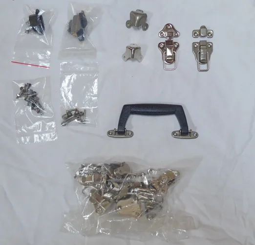

Ich habe mich jetzt für folgende Teile entschieden: hier und hier. Die L-Winkel lass ich erst mal weg.

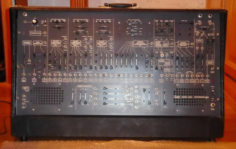

So, es geht los!

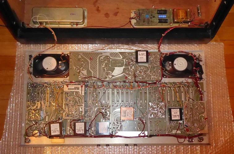

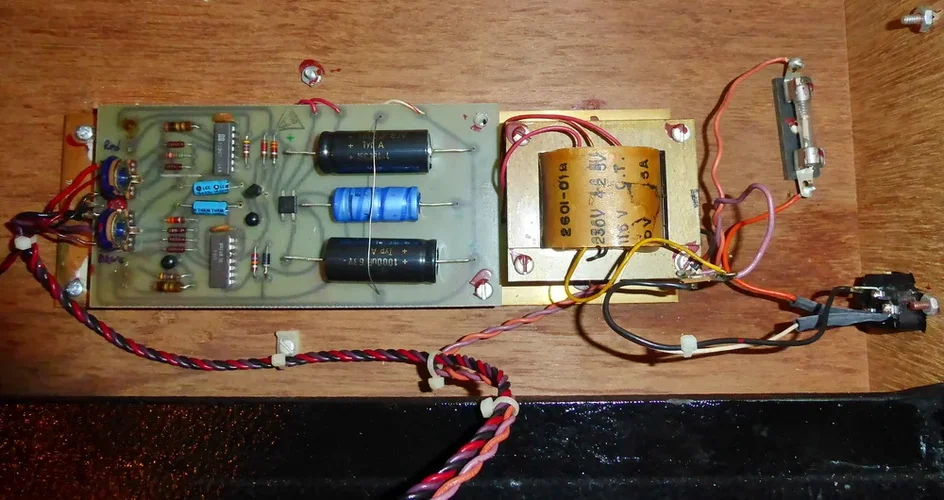

Ich habe meinen ARP 2600 hervorgeholt und die Frontplatte mit der Elektronik abgenommen. Hier nacheinander die Bilder:

Berichtigung:
Das Netzteil ist nicht neu, es sind lediglich die Kondensatoren ersetzt worden. Habe mit anderen Bildern aus dem Web verglichen.
Ausserdem wurde der originale Netzanschluss durch eine herkömmliche moderne Buchse ersetzt.
Ich werde demnächst noch einen Scan von der Auflistung der Wartungsarbeiten am Gerät hier einstellen, welche vor etwa 15 Jahren gemacht worden sind.

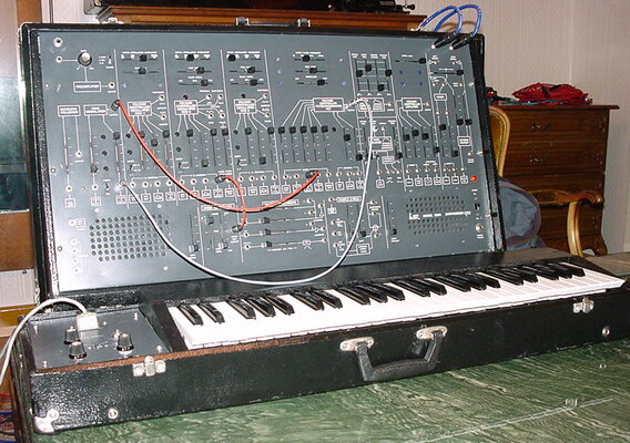

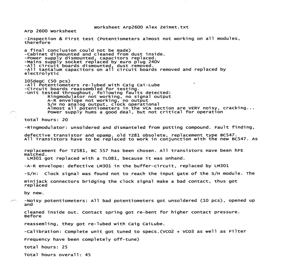

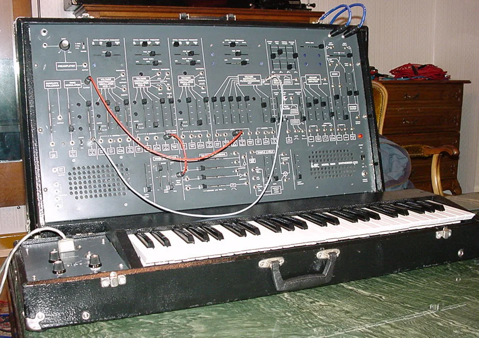

Hier noch die Auflistung der Service Arbeiten, welche 2006 vorgenommen worden sind:
Und hier noch ein Foto aus dem Jahre 2001, als das Gerät sich noch im Urzustand befunden hatte. Allerdings waren mir die meisten Funktionsbeeinträchtigungen noch nicht aufgefallen.
Die Tastatur hatte ich zu diesem Zeitpunkt nur wenige Monate, bevor sie wieder Probleme machte. Zur Zeit befindet sie sich schon seit mehreren Jahren beim (dritten) Techniker, der auch nicht mehr weiterkommt.
Der klassische Fall von "Zu Tode repariert". :sad:
LG
Alex

Wow, heftig. Alleine für die Initialreparatur sind bei 45 Arbeitsstunden schon locker 2.500 Dollar geflossen, wenn nicht mehr. Steckt randvoll mit vergossenen Modulen, das ist nicht schön.
Weshalb so ein primitives Teil wie das 3604P so mühselig zu reparieren ist, will mir nicht einleuchten -- da steckt doch deutlich weniger an Elektronik drin als im 3620. Mein 3620 macht nach dem Austausch aller Opamps und der Logik-ICs nur noch Zicken beim Umschalten zwischen Single und Multiple Triggering... warum auch immer.
Jepp. Aber wenn mechanische Defekte an den Tastenkontakten vorliegen, dann kann das extrem mühselig werden.
M.i.a.u.: Modular_Clockwork
Zum Glück ist die Tastatur bei meinem einwandfrei, und das Tracking auch -- besser als vor dem Bauteiletausch.
Was ich mal bei einem PPG hatte, war, daß tatsächlich eine Kontaktfeder zwischen den Buss Bars verklemmt saß und nichts mehr außer dieser Taste ansprach.
Ja genau, so ist es, es sind hauptsächlich Kontaktprobleme. Ich hoffe, dass ich die Tastatur demnächst wiederkriege, damit ich sie einem Profi Servicetechniker übergeben kann.

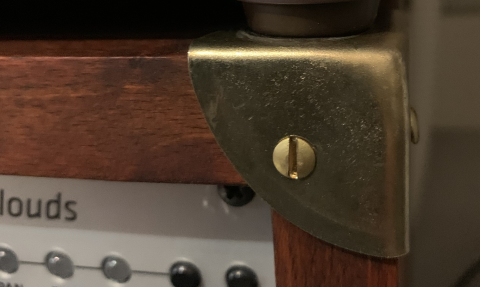

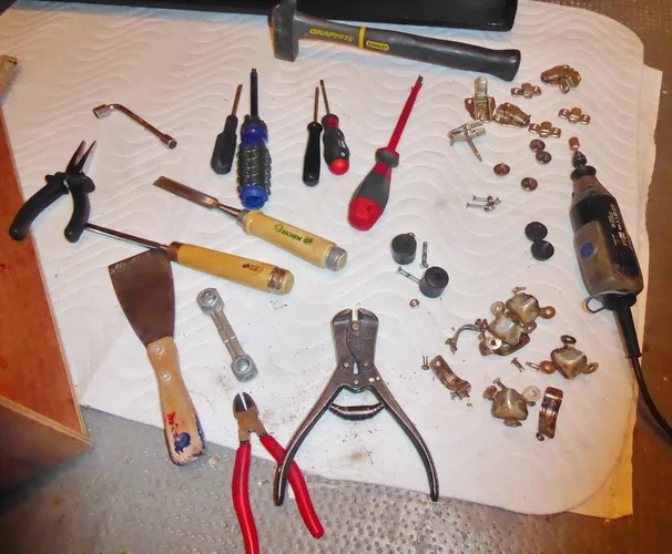

So, in der letzten Zeit hatte ich weiter an der Gehäuserestauration meines ARP 2600 gearbeitet. Zunächst musste die gesamte Elektronikfrontplatte vom Gehäuse getrennt werden. Dazu musste ich die Netzteil- und Keyboardbuchse ablöten, sowie den Federhall und das Netzteil mit raus zu nehmen. Zum Schutz der Federn klebte ich den Federhall mit Klebeband auf ein Stück Pappe.

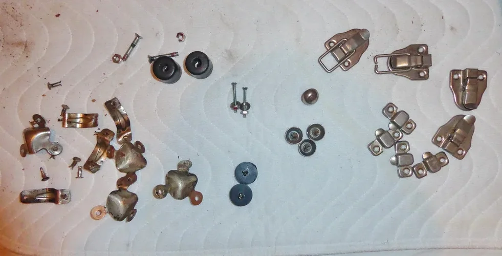

So, jetzt musste ich noch alle Metallteile entfernen. Und dann noch den Innenteil vom der Konsole trennen. Das war schon sehr aufwendig. Die Nieten sassen an den Ecken sowas von fest, da musste ich mit Hilfe von Spachtel und Schraubenzieher vorsichtig aufhebeln. Denn es war unmöglich, die Nieten direkt rauszubekommen.
Und dann die Schrauben! Die Muttern waren mit irgendeiner weinroten Substanz bepinselt, so dass man diese nur mit viel Kraft lösen konnte. Teilweise waren die Schrauben abgenutzt, so dass man mit dem Schraubendreher keinen Halt mehr hatte. Also mit einer Dremel aufgebohrt oder abgeschliffen.
Nach zwei Stunden hatte ich es endlich geschafft und alle Metallteile entfernt. Hier das Werkzeug, welches zum Einsatz kam:
Und hier die Metallteile:
Inzwischen habe ich die neuen Ecken und Schlösser bekommen. Zum Vergleich mit den Originalen siehe oben rechts:

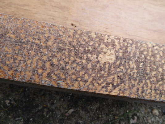

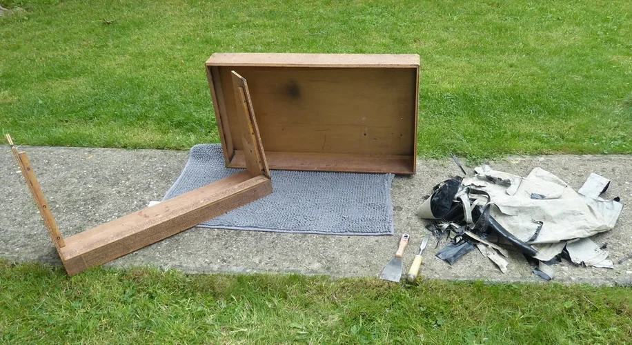

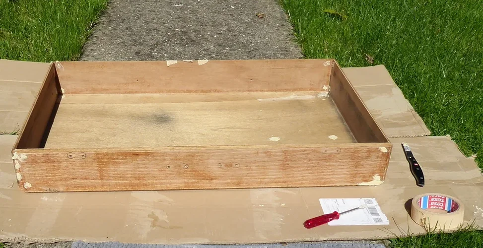

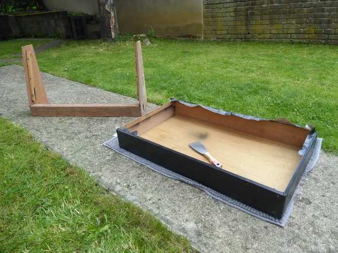

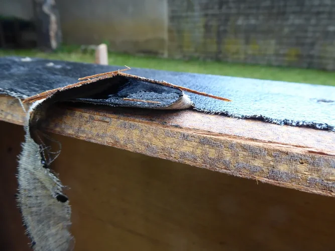

So, jetzt das alte Tolex abziehen.

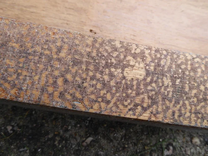

Während das Tolex sich vom Gehäusedeckel leicht lösen liess, ging es hier deutlich schwieriger. Da musste ich schon ordentlich Kraft aufwenden. Vor allem beim Innenteil konnte ich den Überzug grösstenteils nur in Streifen und mit Hilfe eines Spachtels abziehen.
Ich hatte damals billigen Sprühlack aus dem Baumarkt genommen, und es scheint, als hatte es mit dem PVC und Kleber reagiert. Es blieb eine Pampe kleben, welche noch nicht mal komplett durchgetrocknet war:
Ausserdem war der Kleber so fest, dass sich Holzsplitter beim Abziehen ablösten:
Schliesslich war es geschafft:
LG Alex

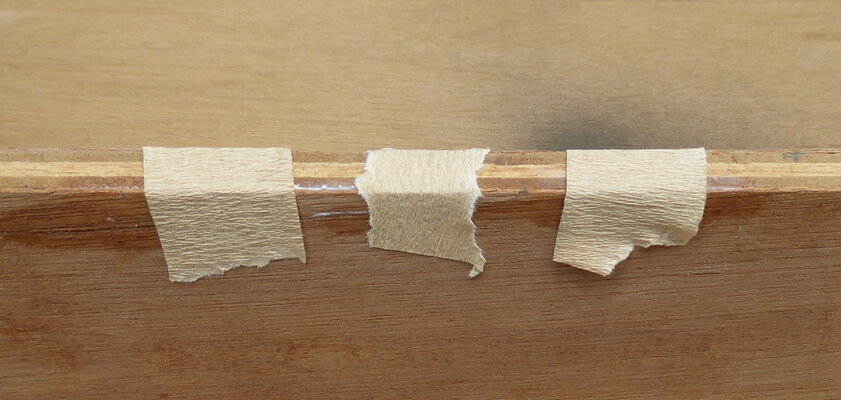

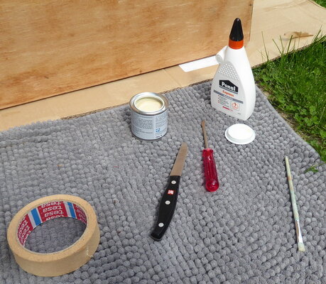

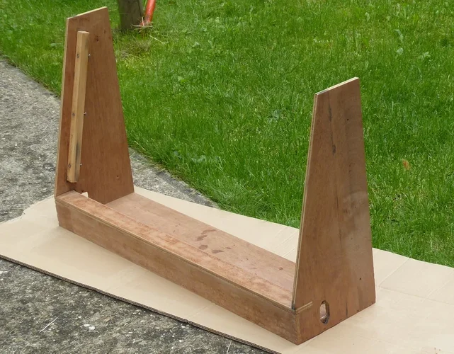

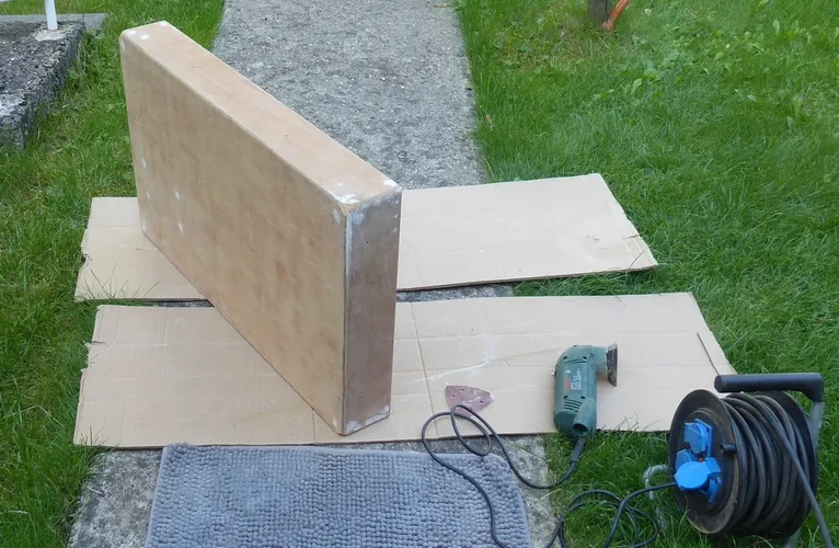

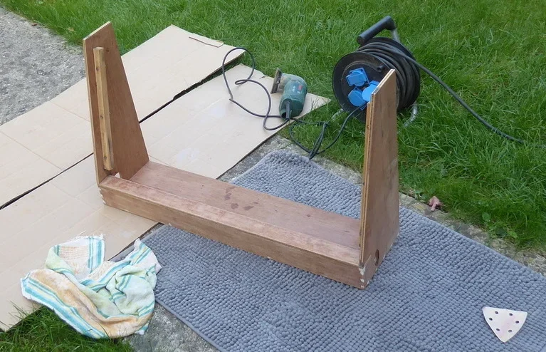

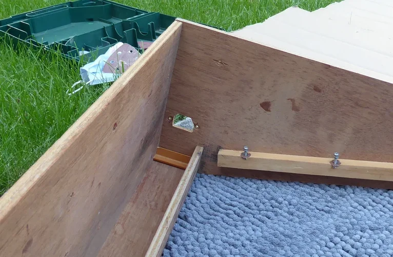

So, jetzt mussten die beiden Gehäuseteile geschliffen werden. Ich fing mit dem Innenteil an, weil dort die meiste Klebepampe dranpappte. Ich versuchte aber zunächst, ob man diese nicht auch mit Abbeizer abspachteln kann. Ich hatte noch einen Rest, dieser war aber schon fast eingetrocknet, für einen Test reichte es aber. Dieser war erfolgreich, der Kleber löste sich.
Ich war in zwei Baumärkten, aber die hatten keinen vorrätig. Es gab zwar was anders, das war so eine Art Lösemittel zum Entfernen von Farb-und Kleberesten. Zwar löste sich der Lack inklusive Stoffetzen, aber nicht der Kleber! Was die wohl damals genommen hatten?

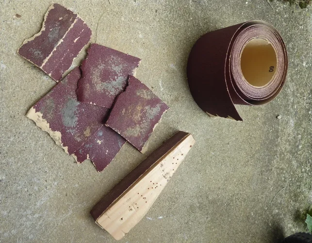

Nun, also altbewährte Methode mit Schleifpapier. Ich bin eh kein Freund von Produkten mit starken Lösemitteln, der betäubende Geruch geht irgendwie aufs Hirn :sowhat:
Ich nahm den Dreieckschleifer und 60er Körnung, stellte aber schnell fest, dass die Klebepampe das Schleifpapier schnell zusetzte. Also das Ganze mit der Hand mühselig abgeschliffen. Ich hatte noch eine Rolle mit 60 Körnung.
Und so sah das Schleifpapier danach aus:
Mit der Hand schleifen hatte allerdings den Vorteil, dass man den Druck besser kontrollieren kann und nicht soviel Holz abgetragen wird.
Das Ergebnis nach dem Rohschliff:
Das andere Gehäuseteil konnte ich mit dem Dreieckschleifer behandeln, weil da der Kleber zum grössten Teil eingetrocknet war.
Jetzt geht's ans Ausbessern der Splitter, Löcher und andere Unebenheiten:
Und anschliessend der Feinschliff mit 120er Körnung:

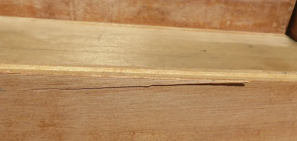

Beim Innenteil war an einer Ecke die Holzplatte eingedrückt, weshalb der Gummifuss an der Stelle den Boden nicht berührte, und der ARP einen wackeligen Stand hatte.
Ich korrigierte das mit einem auf Mass geschnittenen Holzwinkel, als Gegendruck.
Anschliessend konnte ich auch hier den Feinschliff vornehmen:
So, alles fertig aufbearbeitet, demnächst geht's ans Kleben des Tolex.

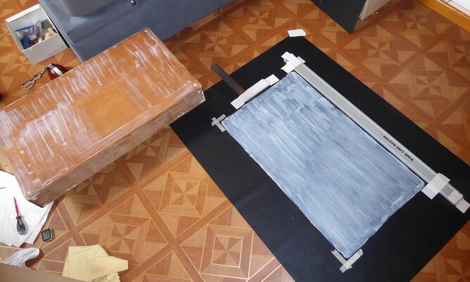

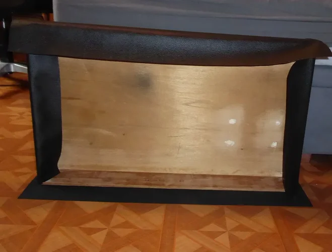

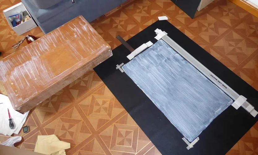

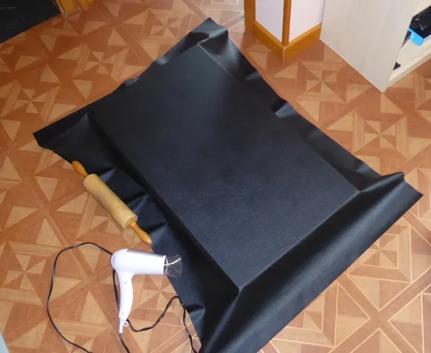

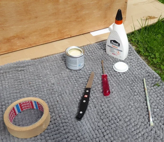

So, jetzt geht's ans Eingemachte, also das Tolex aufziehen.
Ich wollte anfangs noch das Muster "Elepfant black" haben, entschied mich aber dann doch für das klassiche Muster, weil es dem Original am nächsten kommt:
https://www.tube-town.net/ttstore/tolex-tube-town-black-muster.html
Und dann noch den Kleber:
https://www.tube-town.net/ttstore/tolex-kleber-sg5-500-ml.html
Bevor ich anfing, hatte ich mir einige Tutorials auf YT angesehen, z.B. hier:
https://www.youtube.com/watch?v=cxcLri3yn8Q
https://www.youtube.com/watch?v=qI8PTa4FieM
Hilfreich war auch diese Anleitung:
https://www.tube-town.de/ttforum/index.php?topic=6526.0
Ich machte auch einige Tests mit dem Kleber, sowie mit einigen Blatt Papier verschiedene Schnittführungen auszuprobieren, um herauszufinden, wie ich am besten verfahre. Auf jeden Fall sollen die Schnitte genau zusammenpassen, ohne dass es zu Überlappungen kommt.
Ich fing mit der Konsole an, das war die grösste Fläche. Diese musste aber genau ausgerichtet werden, damit später die Umschläge auf allen Seiten gleich sind und auch nicht schief sein sollten.
Dann beide Flächen einstreichen und antrocknen lassen:
Nach 20 Minuten dann die Konsole aufgelegt. Damit diese auch richtig plaziert wird, ging mein Sohn mir zur Hand. Er achtete auf die Ausrichtung (Lineal), ich setzte dann zuerst auf, und er legte nachfolgend die andere Seite auf. Andrücken und umdrehen.
Es ging alles gut, denn wir hatten nur einen Versuch. Anschliessend glattstreichen von der Mitte aus nach aussen hin und zugleich mit einem Haarfön das Trocknen beschleunigen. Der Bezug warf einige Blasen, aber ich habe sie alle rausbekommen.
Ich hatte aber nicht aufgepasst und die Flächen zu nahe an den Rändern bestrichen, so dass an einigen Stellen der Kleber rausquoll. Das Entfernen der Klebereste gestaltete sich als sehr schwierg. Der Kleber härtet nicht wirklich aus, sondern war von gummiartiger Konsistenz, ähnlich wie Kaugummi.
Von daher kann ich den SG5 Kleber nicht empfehlen, man sollte besser Ponal Express nehmen. Er benötigt zwar etwas längere Trockenzeit, bietet aber den Vorteil, dass Korrekturen möglich sind. Man lässt dann halt die Teile die Nacht durch trocknen bzw. hilft auch hier mit dem Fön nach.
Anschliessend nahm ich den Zuschnitt für die Umschläge vor. Die Seiten sowie Ecken sollen verklebt werden.
Im nächsten Beitrag beschreibe ich das Zusammensetzen der Schnittkanten.
