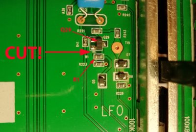

ich habe gestern Abend die Verbindung zwischen dem Widerstand R1 und dem Kollektor des Transistors Q29 gekappt (bei der Modulversion). Seitdem läuft mein LFO frei und ich kann das Legato-Patch anwenden, ohne dass der LFO stoppt. Dass, wie oben erwähnt, es zum Konzept gehört, dass der LFO ab Werk in sync ist, kann ich nicht nachvollziehen. In sync ist der LFO m.E. nahezu unbrauchbar. Darum haben in den 70ern und 80ern die meisten das Sync deaktiviert oder wenigsten schaltbar gemacht. Ich habe Sync zum LFO in über 40 Jahren nicht gebraucht, zumal ich anfangs Moog gespielt habe. Beim Minimoog und Prodigy gibt´s sowas nicht. Da wird auch grundsätzlich Legato gespielt.
Heute halte ich den Odyssey für den schöner klingenden und vielseitigeren Synth. Wenn nun noch Wheels dran wären....
Aber wie gesagt: Nun ist alles gut. Legato geht jetzt - und alles andere funktioniert auch noch. Ich versuch nachher mal, ein Bild anzuhängen.
Die Garantie war mir übrigens egal - manchmal muss man Prioritäten setzen....;-)

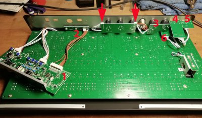

Hier zwei Handybilder von meiner nächtlichen Operation. Beim Modul müssen die Faderkappen entfernt werden, is klar. Einige gehen sehr leicht ab, andere musste ich mit zwei Schraubendrehern sanft abhebeln.
Die umliegenden schwarzen Gehäuseschrauben müssen entfernt werden. Zunächst muss KEINE Buchse gelöst werden! Nun kann man das Unterteil abnehmen - das kann im Bereich der hinteren Anschlüsse irritierend hakelig werden, da ist aber nix, was man beschädigen kann. Bei mir zumindest hakte es da etwas. Wenn das Ding ab ist, legt man den Synth auf die Frontseite und stützt links und rechts mit Holzblöcken o.ä. ab, damit die Faderarme nicht aufliegen. DANN sollte man die hier von 1 bis 6 nummerierten Boards lösen, damit man später das Mainboard rausheben kann. Die mittlere Platine mit den 3 Klinkenbuchsen kann verbleiben, da muss man nur den Flachstecker lösen.
Die Hauptplatine (Mainboard) ist mit den deutlich erkennbaren vernickelten Schrauben befestigt. Raus damit. Dann die Platine rausheben, alles andere beiseite legen, Platine umdrehen, gern auf ein dickes Handtuch legen.
Die Position von R1 und Q29 ermitteln (links neben dem LFO-Fader). Mit einem FEINEN Cuttermesser die Bahn sanft durchtrenen. Ich hab bestimmt 10 vorsichtige Schnitte gemacht, damit ich sicher sein konnte, dass das Ding getrennt ist.
Eine 10fach-Lupe ist sehr hilfreich! Alles schön sauberpinseln und wieder zusammenbauen. Achtet auf die Gummipads, die gerne aus der Frontplatte plumpsen.
Die 3,5mm Buchsenmuttern sind gerändelt und können mit den Fingernägeln angezogen werden, ich konnte sie auch mit den Fingern lösen. Die 6,3mm Buchsen sind auch nur leicht angezogen gewesen.
Beim Einsetzen der Hauptplatine am besten die Fader in Mittelposition bringen, dann flutscht die Sache besser in die Frontplatte. Ich hab etwa ein Stunde gebraucht, aber auch in aller Ruhe und mit Rauchpause gearbeitet.
Nun ist (für mich) alles gut. Warum nicht gleich so.....
Ach so: Die XLR-Buchse kann am Gehäuse verbleiben und mit der Platine mit den 3 Buchsen verbunden bleiben! (rechter Pfeil). Der Linke Pfeil zeigt den Flachstecker, der gelöst werden muss.

LFO Retrigger funktioniert trotzdem noch wenn geschaltet? Ich finde LFO retrigger super wenn man den ody sequenced und das tempo des LFO immer wieder ändert, wäre schade, das zu verlieren.
  • #47
@sushiluv
es funktioniert alles wie es soll bzw. wie es im Handbuch steht.
Beim LFO Retrigger sollte man natürlich NICHT das Legato-Patch anwenden....zumindest nicht, wenn man noch einen Sequenzer einspeist, da ist Legato natürlich völlig unsinnig.
Wer einen sehr feinen Lötkolben hat, kann beidseitig vom Cut je ein Kabel anlöten und die Sache schaltbar machen. In meinem Fall ist das jedoch nicht nötig, weil ich ja WILL, das der LFO frei läuft -
vor allem auch (oder gerade) wenn ich mit Sequencer arbeite.
Ich gehe davon aus, dass Du per CV/Gate mit dem Sequenzer rangehst. Per Midi dürft bei Dir der LFO tot sein, oder?
