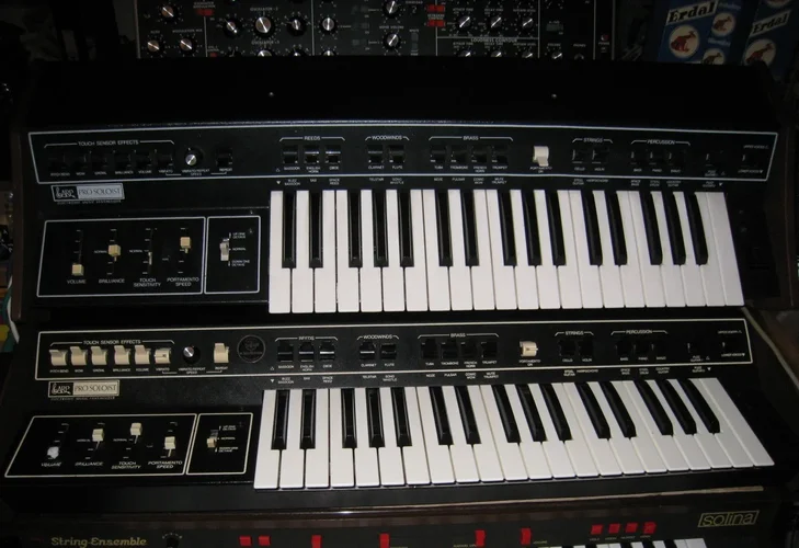

Hi Leute,
mir war bisher nicht bekannt, dass es vom ARP 2701 ProSoloist verschiedene Ausführungen gab - zumindest optischer Art siehe Foto.
Der untere hat auf der linken Seite ( Touch Sensor Effects ) Cremefarbene Schalter und cremefarbige Beschriftung - der obere hat dafür bis auf Portamento kpl. schwarze Schalter dafür aber eine weiße Beschriftung!?
Gibt es hier auch technische Unterschiede wie z.b. beim Odyssey oder Korg MS usw. verschiedene Filtertypen etc ??
Konnte im Web leider nichts dazu finden.

Also ich habe schon viele von den Dingern repariert und der Schaltplan hat bei allen gestimmt. Den einzigen Unterschied, den ich kenne, ist das Filtermodul. Manche der FIlter sind eingegossen und andere nicht. Ich glaube, dass es zwei verschiedene Netzteile gibt - aber sicher bin ich mir nicht. Klingen tun sie aber alle gleich geil.
Es gibt wohl noch eine Variante des P-S, bei dem alle Schalter weiß sind, nur der Umschalter für die Presetebenen ist schwarz. Dann gibt´s wohl welche mit weißem und mit goldenem Lettering. Der Unterschied ist das Filtermodul; ganz frühe Modelle haben wohl noch das vergossene 4012, spätere dann das 4034. Interessant ist auch der Übergang vom P-S zum Pro DGX, denn es gibt das relativ seltene Modell mit dem Gehäuse des P-S (Holzseiten und -bodenplatte), aber schon mit Drucktastern und LEDs sowie rot-weiß-grünem Aufdruck (4034 VCF, wie ich gehört habe; bei meinem ist das Modul so ungünstig eingebaut, daß ich die winzige Beschriftung nicht lesen kann, ohne das komplette Board auszubauen). Spätere Pro DGX (schwarz-orange) haben dann das 4075-VCF.
Angeblich soll es klanglich große Unterschiede geben, die mir allerdings nicht wirklich aufgefallen sind -- wenn es sie gibt, dann sind sie nicht so eklatant wie bei den einzelnen Revisionen des Odyssey oder 2600. Egal, welche Revision, sie klingen für eine Presetkiste alle sehr komplex und organisch -- und lassen sich sehr expressiv spielen, wenn die Aftertouchmimik nicht völlig runter ist.

Die Farben beim Odyssey haben sich doch auch mehrfach geändert, die Modelle wurden immer optisch angepaßt. Außer dem Filkter gabs auch Unterschiede beim Pitch, mal mit Potis oder die komischen Gummitaster. Die schwarz goldenen Oddys hatten zuerst Poti und später den PPC

Über die verschiedenen Odyssee-Modelle gibt es ja auch reichlich Informationen in der Literatur bzw. im Web.
Beim PS leider nicht!
